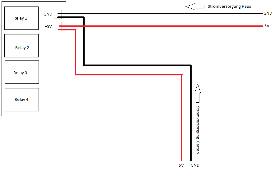

Ich möchte im Garten den Strom in einem Gartenhaus über ein Relais
fernschalten können. Soweit, so gut.
Die Stromversorgung vom Haus funktioniert tadellos (5V 1A Netzteil über
Patchkabel).
Allerdings gibt es ein Problem: Es ist momentan nicht möglich, den Strom
im Gartenhaus selbst einzuschalten - Jedenfalls nicht ohne Handy /
Laptop etc..
Deshalb wollte ich einen Schalter + Steckdose im Gartenhaus
installieren, in welchem ein einfaches 5V Netzteil ist. Dieses soll
ebenfalls das Relais mit Strom versorgen können.
Nun meine Frage: Normalerweise dürfte es doch kein Problem sein, falls
beide Netzteile aktiv sind. Haus- + Gartenhaus-Netzteil sind ja parallel
geschaltet. Demnach sollte sich doch nur der maximale Strom erhöhen, die
Spannung aber bei ca. 5V bleiben, oder?
Im Anhang befindet sich dazu noch eine sehr primitive Schaltung.
Vielen Dank für Eure Hilfe!!
Wenn beide Netzteile exakt 5V liefern, dann ist es kein Problem.
Davon würde ich bei einfachen NT nicht ausgehen.
Somit haben die beiden positiven Leitungen einen Potentialunterschied,
der einen Strom fließen lässt.
Daher:
Jörg R. schrieb:
> Ich würde die Netzteile nicht paralell schalten. Baue einfach in jede
> Plusleitung eine Diode.
