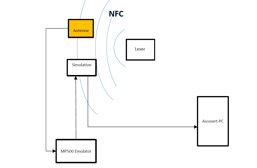

Sapperlot W. schrieb:
> Was soll das Ganze ?
Also ich versuch das hier mal klar zu machen, allerdings habe ich mich
selbst noch nicht so ganz reingearbeitet und wollte nur mal erste
Meinungen einfahren:
Es handelt sich, wie Nils richtig erkannt hat, um einen Messaufbau. Es
geht darum, eine Karte zu simulieren und eine Zeitberechnung des
gesamten Dialogs durchzuführen. Dabei wird eine ISO-PICC über das Gerät
MP500 simuliert. Wenn ich den Messaufbau richtig verstanden habe, wird
die Simulation über einen Kanal (Leitung) gebildet und die Kommandos vom
Leser, bzw. das Feld über eine externe Antenne mitgeschnitten und dient
dem MP500 zur Auswertung der Antwortdaten. Die ISO-PICC besitzt zwei
Antennen, eine zur Lastmodulation und eine zum Mitschneiden der
Feldaktivität. Nun soll die externe Antenne ersetzt werden durch die
PICC Antenne. Da der Rückkanal allerdings zum MP500 geht und
gleichzeitig in der Auswertung zur Zeitmessung eingebunden werden soll,
muss das Signal gesplittet werden. Anbei der etwaige Aufgbau.
Gast #4950702
So ganz verständlich ist deine Beschreibung leider nicht. Was ich raus
gelesen habe ist, das Du das Schnüffel Signal von der Reference ISO PICC
splitten willst um einerseits zum MP500, andererseits zu einem anderen
Messgerät zu gehen, richtig?
Das lässt sich machen, allerdings sollte Dir klar sein, das Du dabei
eine zusätzliche Last auf der Schnüffelspule hast und das natürlich bei
der Kalibrierung der ISO PICC nicht berücksichtigt wurde.
Das kann je nach Anwendungsfall kein Problem oder eine Katastrophe sein.
Für reine Transaktionszeiten Messung ist es vermutlich egal, weil die
zeitliche Abfolge nicht von der Last abhängt. Wenn Du mit so einem
modifizierten Aufbau allerdings Waveshape oder Empfang misst, dann
kannst du deine Messwerte vermutlich in die Tonne treten.
Schau doch mal, ob du die Signale, die du benötigst aus dem MP500
rausbekommst. Der hat ja auch Ausgänge!

OP #4953050
Ja das hast du richtig erkannt. Ich bin nicht sicher ob auch Feldgrößen
erfasst werden, da muss ich wieder genauer nachschauen.
Zu dem Testaufbau:
Der ISO Antennenanschluss geht ja momentan nur zum Messgerät und soll ja
ebenfalls zurück zum MP500. Dam Messgerät wird die Leitung mit 50 Ohm
abgeschlossen. Wenn das neu zu entwickelnde Teil (Splitter)
eingangsseitig eine Anpassung von 50 ohm hat, sollte es doch keine
Rückwirkungen geben oder sehe ich das falsch?!

#4956594
Meiner Meinung nach ist diese Empfangsantenne der Reference PICC doch
hochohmig, nicht 50R, obwohl sie auch auf eine SMA-Buchse geführt wird.
Das ist doch die Antenne, mit der ich auch die Feldstärke (Power
Transfer) messe? Dazu kommt üblicherweise ein hochohmiger Tastkopf an
diesen Anschluß...
Wenn das so ist, kannst Du doch einfach einen FET Verstärker als
Impedanzwandler aufbauen und das Signal passend verstärken und danach
auf die beiden Geräte aufteilen?
Gruß... Bert
