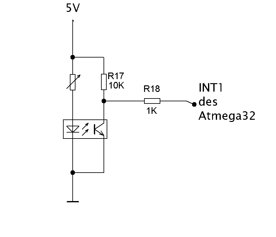

ich habe zur Drehzahlmessung eine Gabellichtschranke verbaut, an der
einmal pro Umdrehung ein Aluplättchen durchgeht. So soll die Drehzahl
meiner Kleinwindanlage gemessen werden.
Zum Problem:
Teilweise funktioniert die Messung, teilweise zeigt mir das Messgerät
auch eine Drehzahl von etwas über 700 U/min oder 400U/min an, obwohl die
Anlage höchstens 200U/min hat. Folglich muss das Interrupt direkt wieder
ausgelöst werden.
Ich habe es schon mit einem Low-Pass-Filter versucht- hat nix geholfen,
auch die Widerstände etwas anzupassen hat leider nicht den gewünschten
Erfolg gebracht.
Weiß jemand wo der Fehler liegen könnte? Vielen Dank im Voraus!

Oh stimmt- Der Transistor im Datenblatt verwendet den NPN aber
andersrum- also an der Polung liegts nicht.
Eine Softwareunterbindung könnte ich versuchen. Auch einen
Schmitt-Trigger.
Würde es Sinn machen, das Signal nicht auf der Kollektorseite, sondern
auf der Emitterseite abzugreifen, also auch dementsprechend den
Widerstand auf die Emitterseite zu ziehen?
Im Anhang der Richtige Schaltplan
von Jacko (Gast)
Die Beschaltung des Optokopplers ist etwas eigenwillig.
Im Inversbetrieb bis 5 V funktionieren die meisten
Transistoren, aber mit Eigenschaften, die nicht im
Datenblatt aufgeführt werden.
Hast du jetzt nur den Emitterpfeil an der falschen Seite
gezeichnet? Oder entspricht die zeichnerisch umständliche
Abbildung wirklich der Realität?
Also:
- entweder Kollektor direkt an 5V und R17 (unten) direkt
  an Masse.
- oder Kollektor- und Emitter-Anschluss am Optokoppler
  tauschen, das gibt auch eine viel schönere (weil
  einfachere) Grafik.
Damit wäre das Optokoppler Signal schon mal elektrisch
optimiert.
von Wolfgang (Gast)
Die Schaltung ist mehr als lebensgefährlich - zumindest für die
Leuchtdiode.
Ein falscher Dreh am Poti und die Diode legiert durch...
Wenn du dich schon nicht traust, einen vernünftigen Vorwiderstand für
die LED auszurechen, solltest du wenigstens einen Festwiderstand in
Serie schalten, der so dimensioniert ist, dass der Strom garantiert
deutlich unter dem zulässigen Maximalstrom bleibt.

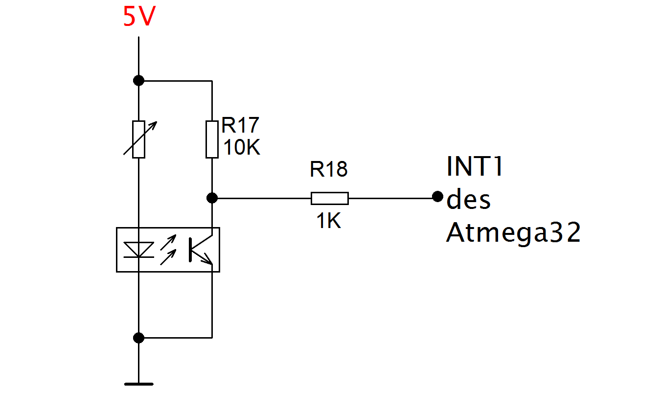

von Daniel N. (danile97)
Die aktualisierte Schaltung habe ich oben hinzugefügt- diese entspricht
der Realität.
Ich messe vor ich die Schaltung wieder anschalte den Widerstand des
Poti. Unter 200 Ohm bin ich bisher nicht gegangen- sind dann 11mA.
von Jacko (Gast)
Danke, dass du uns mit deinen falschen PNGs beschäftigst.
Ist dein Code auch anders, als gezeigt?
Dann braucht man sich dazu ja keine Gedanken machen.
Tut mir leid! Nein der Code ist so wie hier dargestellt.

von Joe F. (easylife)
Lasse mal den 1k serienwiderstand weg, nimm 1k als pullup statt 10k und
plaziere den pullup am uC und nicht 10m entfernt am optokoppler.
dann wenn möglich das signal am uC mal mit dem oszilloskop
angucken/aufzeichnen, ob da ein einigermassen digital aussehendes signal
anliegt.

von Wolfgang (Gast)
Daniel N. schrieb:
> Also ich werde es jetzt mal so
> versuchen, den 10k durch einen 1k zu ersetzen und den 1k wegzulassen.
Blind an den Widerständen zu ändern, wird nichts bringen.
Wenn du schon kein Oszi hast, prüfe mit dem Multimeter, welche
Spannungen dein Spannungsteiler bei offener bzw. unterbrochener
Lichtschranke liefert.
Das lange Kabel ist ausgesprochen ungünstig. Wenigstens sollte der 1kΩ
zum µC hin direkt beim µC sitzen, damit die Leitung nicht noch über
diesen Widerstand von einstreuenden Störungen getrennt ist - der
Lichtschrankenteiler ist der "Treiber" für die Leitung.
"Widerstand ganz weglassen" und "Tiefpass einbauen" ist ein Widerspruch.
Bevor du über einen Tiefpass nachdenkst, nochmal die Frage: "Wie lang
ist dein Unterbrechungspuls bei maximaler Drehzahl"?
Ohne irgendwelche Daten zu deinem Aufbau ist das Stochern im Nebel.
von c-hater (Gast)
Daniel N. schrieb:
> hilft auch das nix, werde ich einen Schmitt-Trigger verwenden
Das tust du bereits. Die Digitaleingänge der AVR8 sind sämtlich
Schmitt-Trigger-Eingänge. Wenn du Datenblätter lesen würdest, wüßtest du
das...
Zum Problem: Wenn überhaupt was von den Vorschlägen in diesem Thread
hilft, dann nur ein Tiefpass. Dabei ist es egal, in welcher Form der
realisiert wird. Man kann es in Hardware tun oder auf verschiedene Arten
in Software.
Das Problem ist nur: man kann die Zeitkonstante nicht beliebig hoch
wählen, sonst siehst du nämlich dein Nutzsignal auch nicht mehr. Je nach
Art der Störungen kann das letztlich durchaus dazu führen, dass es
einfach garnicht geht, wenn nämlich die untere Grenzfrequenz des
Störsignal nicht weit genug von der oberen Grenzfrequenz des Nutzsignals
entfernt ist.
Deswegen (aber nicht nur deswegen) wäre es sehr viel sinnvoller, den
Aufbau der Hardware zu ändern und zwar so:
An der Meßstelle wird nur die eigentliche Lichtschranke plaziert, und
auf der Platine fügst du zu deiner Schaltung einen Optokoppler hinzu.
Die Idee ist: die Lichtschranke steuert eine niederohmige Strohmschleife
für die lange Übertragungsstrecke. Die ist von Hause aus sehr viel
unempfindlicher gegen Störungen. Wenn du dann noch verdrilltes Kabel
benutzt, sollte es mit an Sicherheit grenzender Wahrscheinlichkeit ohne
Störungen abgehen.

Bevor du nicht ausrechnest, welche RC Kombination da rein gehört, und du
das Ergebnis nicht auch per Hardware umgesetzt hast, macht es überhaupt
keinen Sinn, weiter herum zu raten!

Die ganzen Angstäußerungen wegen Kabellänge oder Interuptverarbeitung
kann ich nicht teilen.
Wie c-hater schon schrieb, haben AVRs Schmitt-Trigger an den Eingängen,
sodaß ein gut gefiltertes Signal, welches sich um Vcc/2 herum bewegt,
für eine störungsfreie Erkennung ausreicht. Für 200 Upm (bzw. 3,3 Hz)
kann der RC-Tiefpass alle externen Störungen filtern, muß aber direkt am
µC liegen und bei 10 kOhm Pullup einen Widerstand >= 100 KOhm verwenden.
Beim Optokoppler ist darauf zu achten, daß der Pullup-Widerstand in der
Kollektorleitung (Schaltbild: "Einfacher.png")liegt und das
Tastverhältnis möglichst 50% beträgt. Dann lassen sich die Pegel für
hell und dunkel auch mit einem Voltmeter ermitteln. Der Tiefpass kann
dann für < 10 Hz ausgelegt werden.

Es ist doch ganz klar, dass eine Gabellichtschranke nahe der
Schaltschwelle einfach ein Zappeln erzeugt - selbst mit Hysterese, weil
das Licht des Senders nicht homogen und parallel erzeugt wird. Es
handelt sich sicher nicht um eine Laserlichtschranke.
Ein Tiefpass ist hier schon abhilfe genug, wenn der Rest der Schaltung
stimmt. Alles andere ist herumgedokter an Symptomen, obwohl zwei
primitive Bauteile das Problem weitgehend lösen werden.

Ich werde jetzt folgende Dinge versuchen und arbeite mich vom primitiven
zum komplizierteren:
1) 1kOhm statt 10kOhm verwenden und direkt am AVR, den 1kOhm lasse ich
weg
2) Software"filterung":
    if (rotationszaehler>=2 && rotationszeit<=80){rotationszaehler=1; rotationsfehlerzaehler++;}
    if (rotationszaehler>=2 && rotationszeit>80)
      drehzahl = (uint16_t)(600000UL / rotationszeit);
      rotationszaehler=1;
      rotationszeit=0;
      rotationsfehler=rotationsfehlerzaehler;
      rotationsfehlerzaehler=0;
Idee dabei ist, einfach mal zu zählen, wie oft denn ein fehlerhaftes
Interrupt ausgelöst wird. Somit kann ich auch ohne Oszi ganz grob
erkennen, wie das Signal in etwa aussehen muss.
3) Tiefpass.
4) Mittelwertbildung über ADC
Ich denke aus diesen Dingen müsste ich erstens erkennen, wie fehlerhaft
das Signal wirklich ist und kann dann entsprechende Gegenmaßnahmen
einleiten.

Nun die ersten Testergebnisse:
Mit dem 10k und 1k zusammen und dem "Softwarefilter" hat es nicht
funktioniert. In der kurzen Zeit, in der ich den Drehzahlmesser getestet
habe, bin ich auf maximal 7 Interrupts wärend den 80ms Wartezeit
gekommen. Trotzdem muss es danach auch noch ein Interrupt gegeben haben,
denn es wurde mir als höchste Drehzahl 722,8rpm angezeigt, was natürlich
nicht sein kann, denn es war nahezu windstill und die Anlage hat nur mit
geschätzt 120rpm gedreht.
Aber auch der Test ohne den 1k Widerstand zum AVR hin und mit 1k statt
10k hat keinen Erfolg gebracht- wieder 6 Interrupts und maximaler
Drehzahlwert: 722,8rpm.
Auffällig ist, dass die Drehzahl bis etwa 120rpm oder so meist korrekt
angezeigt wird, ab dann, evtl. da die Anlage belastet wird, aber nicht
mehr und als maximaler Wert werden die 722,8rpm angegeben.

Peter D. schrieb:
> Dann wird wohl der Arbeitpunkt deiner Schaltung nicht stimmen.
> Miß am Eingang des MC mit einem Multimeter und drehe die Scheibe langsam
> durch. Es müssen <1V bzw. >4V zu messen sein.
Das werde ich wohl mal machen müssen. Den Arbeitspunkt muss ich dann
über den Kollektorwiderstand einstellen. Im Stillstand kann ich auch von
unten messen- da hatte ich etwa 4,5V- je nach Widerstand. Nur im
unterbrochenen Zustand kann ich auf die Schnelle nicht messen.
Und welche von diesen?
TCST1103, TCST2103
TCST1202, TCST2202
TCST1300, TCST2300
Die sind jedenfalls alle ziemlich schlecht.
Das Transferverhältnis ist je nach Modell nur 1.5% .. 20%
D.h. wenn du die LED mit 11mA betreibst, kannst du am Ausgang max. 2.2mA
bis im schlechtesten Fall nur 0,16mA erwarten.
Bei einer so langen Leitung reicht das nicht.
Ich verwende einen normalen ATmega32 ohne Arduino.
Stimmt, die LED könnte ich abschalten- das müsste funktionieren! Ich
werde das direkt testen, danke.
Es kann doch nicht sein, dass eine einfache Gabellichtschranke nicht
funktioniert. Ich habe deshalb mal getestet, welchen Einfluss die Kabel
wirklich haben- ich habe die LED komplett abgetrennt, trotzdem reagierte
der Controller ab und an mal. Damit ist klar, dass die Messung entweder
durch die Kabel verfälscht oder sogar so gestört wird, dass eine präzise
Messung nicht möglich ist.
Ich werde nun noch versuchen, den Interrupt auf 0V am Eingang des
Controllers sodass wenn die Lichtschranke durchschält, ein high-Pegel am
Eingang anliegt. Evtl. können so die Störungen behoben werden.
Wenn nicht, werde ich mir einen Schmitt-Trigger mit OPV zusammenbauen
und oben an der Anlage anbringen.

von Wolfgang (Gast)
Dann sind die von deiner Leitung eingefangenen Störungen so kräftig,
dass sie deine Schaltschwelle überschreiten.
Mögliche Gegenmaßnahmen:
 * Signal kräftiger machen (mehr Strom, höherer Spannungshub)
 * Impulsstörungen durch Tiefpass platt machen
 * Signal so langsam machen, dass es gut durch den Tiefpass durch kommt
 * Störungen durch Abschirmung und/oder verdrillen der Leitungen
verringern
Das mit dem Tiefpass hat zur Besserung verholfen- erst ab einer Drehzahl
von etwa 220U/min kamen die Störungen, aber funktionierte eben auch
nicht einwandfrei. Kabel verdrillen ist relativ schwer, da sie in einem
Rohr geführt werden und ich schlecht an die Kabel selbst komme.
von Wolfgang (Gast)
Daniel N. schrieb:
> ... erst ab einer Drehzahl von etwa 220U/min kamen die Störungen
Sitzt deine Störquelle vielleicht direkt neben der Lichtschranke?
Wieviel Strom lässt du durch deine LED fließen und wieviel Strom kannst
du dann auf der Empfängerseite damit steuern. Wie weit nutzt du das aus
und wieviel Reserve hast du ggf. noch beim (sinnvoll) zulässigen LED
Strom?
Welche Grenzfrequenz hat dein Tiefpass und wie sieht dahinter dein
Nutzsignal aus?
Du könntest beispielsweise mit deinem µC einfach mal messen, in welchem
Zeitabstand die Pulse kommen. Wenn du seriell mit 115kBd ausgibst und
keine Romane schreibst, sollte zumindest zu erkennen sein, ob die
Störpulse von schlechte Flanken deines Unterbrechersignals kommen, i.e.
als Burst immer nahe deiner Marke auftreten oder allgemein eingestreut
werden und mehr oder weniger gleichmäßig über die Zeit verteilt sind. Es
reicht doch, wenn du immer über bspw. 10ms die Impulse zählst, die Zahl
ausgibst und das mit einem Terminalprogramm mitloggst.
