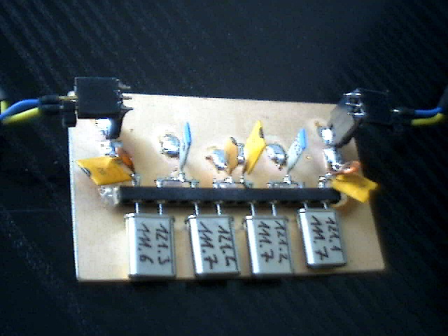

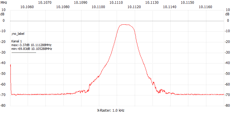

Hallo Timmy,
etwas ähnliches habe ich mal mit einem Quarzfilter (Ladderfilter)
realisiert.
Filtereingang und Ausgang haben eine Impedanz von 50 Ohm.
Gefiltert wird der Eingang von einem SDR-Stick zum Empfang von CW im
30m-Band.
Selektiert wurden die Quarze aus Restposten-Pollinquarzen 10.111MHz.
Das Filter habe ich bisher entweder zwischen einer
Zimmerlangdrahtantenne und dem SDR-Stick betrieben oder zwischen einer
abstimmbaren Loopantenne und dem SDR-Stick.
Die Pegel dürfen für die Quarze vermutlich nicht zu hoch sein, bisher
funktioniert es jedenfalls.
Das Filter ist etwa 1kHz breit mit einer Mittenfrequenz um 10,111MHz.
Mit der SDR-Software C-Sharp kann man in diesem schmalen Bereich
einzelne Stationen noch weiter eingrenzen.
Das ganze ist zugegebenermaßen experimentell, entmüllt den SDR-Empfang
aber ungemein und scheint tatsächlich praxistauglich zu sein.
VG
