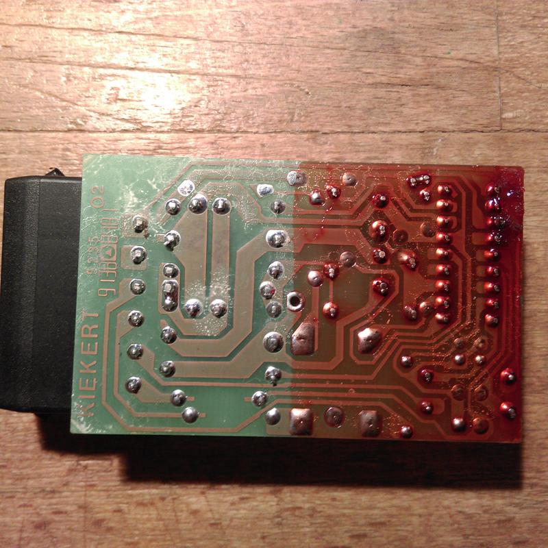

Nun zur Frage: Ich muss eine alte Platine (zuständig für die
Zentralverriegelung in einem Auto aus den frühen 90ern) neu löten (Die
Platine hat wohl fast immer kalte Lötstellen). Jetzt habe ich keinen
vernünftigen Lötkolben und die ersten Versuche mit der Entlötlitze und
dem alten Kolben waren nicht sehr fruchtbar. Weil in Zukunft mehr Sachen
dazukommen sollen (alte Braun hifi Sachen aus den 60ern) suche ich
gerade nach einer Vernünftigen Lötstation für meine Zwecke. Einen
kleinen cmoy Verstärker wollte ich auch noch zusammenlöten .....

Verstehe ich nicht. Du willst alte, kalte Lötstellen neu löten, aber
wozu brauchst du dann Entlötwerkzeug?
Die unbrauchbaren Lötstellen mit Kolophonium oder anderem Flußmittel
benetzen und mit frischem Zinn (am Besten bleihaltig) nachlöten, mit
350°C ... 380°C.
Das geht auch (begrenzt) mit einem einfachen Lötkolben, solange die
Lötstellen nicht in große Masseflächen eingebunden sind.
Wenn er dann 50W oder 80W hat, ist natürlich eine Regelung notwendig.

Ich dachte es sei am besten die Stelle gleich neu zu löten und wollte
vorher das alte Lötzinn entfernen.

Wirklich nötig ist das nicht - nicht das Lötzinn ist schlecht, sondern
die Lötstelle.
Wenn es etwas zu viel Lötzinn werden sollte, kannst Du das überschüssige
mit etwas Entlötlitze wegsaugen.

Ein Foto zur besseren Beurteilung wäre nicht schlecht gewesen. Und, was
für einen Lötkolben hast du denn zur Verfügung?

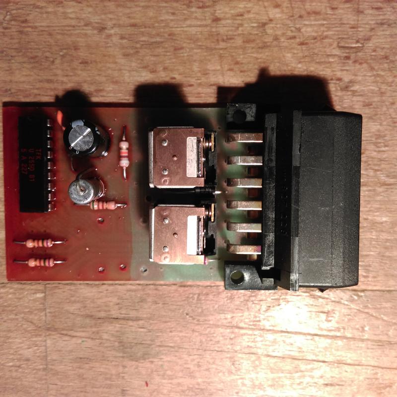

Danke euch. Ich habe bis jetzt nur einen roten Weller Hobbylötkolben mit
ramponierter Spitze. Brauche deshalb erst mal einen Lötkolben.
Anbei sind noch zwei Bilder von der Platine.

Die WD1 gehört zu den Spitzenmodellen. Ich hatte professionell die WD2
in Nutzung - für Dualbetrieb zweier Lötkolben. Ich fürchte, den Kolben
selber muss man noch extra kaufen.
Mit dem WD1 bist du perfekt gerüstet - nicht Porsche, aber Mercedes.
Die EC2002 kenne ich nicht aus eigener Benutzung, sie ist mit 40W
natürlich schwächer. Der LR21 hat übrigens auch nur 50W. Das wirkt sich
aber erst dann aus, wenn du Multilayer-Platinen mit großen Masseflächen,
die innen auch noch parallel zu äußeren liegen, bearbeiten willst. Für
die Klasse der oben abgebildeten Platine wird es der auch tun und er ist
wesentlich preisgünstiger und trotzdem Weller. Ich würde den mal - beim
Vergleich bleibend - in die Polo- oder Golf-Klasse einordnen.

Fragwürdiger ist, wie du den rotbraunen Lack/Kack abbekommst. Mit Glück
mit Benzin, mit Pech ist es Epoxy-Coating.

Besorge Dir eine neue Lötspitze und lerne den Umgang damit!
Sowas wurde zu meiner Lehrzeit mit einem Ersa30 gelötet, simpler
40W-Kolben mit drektem Netzbetrieb.
Ich will Dich nicht davon abbringen, eine ordentliche Lötstation zu
kaufen - aber zumindest diese Platine auf dem Bild ist äußerst simpel,
geht fast noch mit Mutters Bügeleisen.
