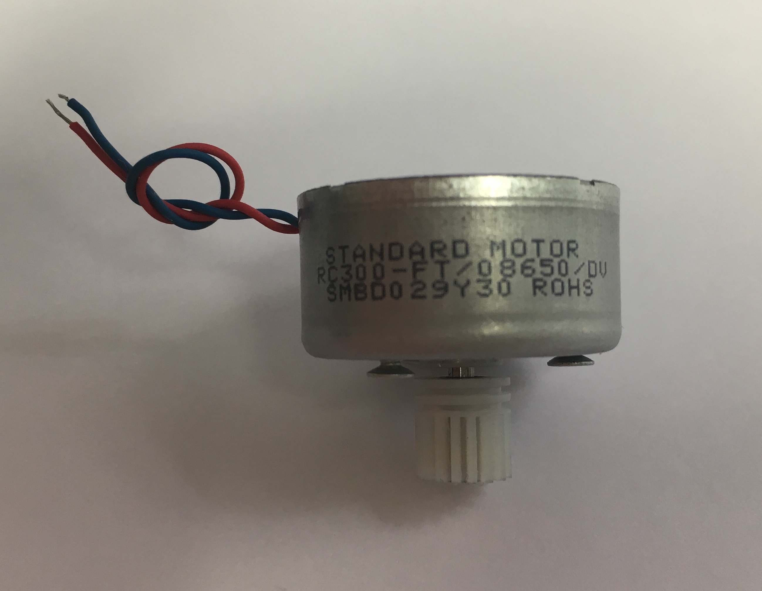

ich habe mehrere RWE / Innogy Smarthome Heizkörperthermostate. Eines ist
mir im Zuge einer Kellerüberschwemmung im Karton feucht geworden. Leider
dachte ich der Karton sei leer, so dass sich die Feuchtigkeit etliche
Wochen im Karton und im Thermostat ausbreiten konnte bevor ich es zum
trocknen herausnahm.
Nach der Trocknung legte ich Batterien ein und zunächst sah alles
ziemlich gut aus. Bis sich der Stift zur Ventilregelung hätte bewegen
sollen. Der bewegte sich leider keinen mm mehr und es waren auch keine
Motorengeräusche zu hören.
Nach dem Aufschrauben konnte ich feststellen, dass der Motor
festgerostet war und einen unendlichen Widerstand aufwies - vermutlich
also durchgebrannt. Der Plan war nun also den Motor zu ersetzen.
Auf dem Motor fand ich folgende Infos:
Standard Motor
RC300-FT/08650/DV
Leider findet sich dazu rein gar nichts im Netz bzw. man bekommt bei der
Suche einen ähnlichen Motor angeboten:
Standard Motor
RC300-FT-08800
Dieser sieht jedoch exakt so aus wie der defekte Motor, also habe ich
mal eine bestellt. Er passt auch perfekt und beginnt sich zu drehen,
wenn er es soll. Allerdings bricht er nach kurzer Zeit ab und auf dem
Display wird ein Fehlercode angezeigt (jedoch ein anderer als zuvor mit
komplett defektem Motor). Die Rotation wird im angeschlossenen Getriebe
per Zahnrad mit 3 Reflektoren + Lichtschranke erfasst und ich vermute,
dass die Drehzahl möglicherweise nicht stimmt - der Motor ist ja auch
nicht 100%ig der Originale. Leider finde ich ja aber den originalen
nicht zu kaufen. Hat jemand eine Idee oder weiß woher ich einen Ersatz
für den Originalen bekommen kann?
Viele Grüße,
Stephan

Danke für den guten Tip, die Bauteile sind scheinbar tatsächlich
weitestgehend identisch. Ich habe jedoch einen anderen Lösungsweg
gefunden: Ich habe den alten verrosteten Motor vorsichtig geöffnet, die
Motorwelle samt Anker und Wicklungen entnommen und die Anker mit einem
Glasfaserstift vom Rost befreit + leicht (!) eingefettet.
Einen der neuen Motoren habe ich ebenfalls vorsichtig geöffnet und
konnte die alte Motorwelle mit Ankern dort einsetzen.
Zudem habe ich mal den Widerstand zwischen den Wicklungen je zweier
Anker gemessen und festgestellt, dass dieser bei dem neuen Motor gerade
mal 10 Ohm beträgt, bei dem alten allerdings jeweils 32 Ohm. Ich vermute
mal, der alte hat einfach mehr Wicklungen und daher ein stärkeres
Magnetfeld, jedoch eben auch einen höheren Widerstand.
Nachdem ich das neue Gehäuse mit dem Inhalt des alten Motors wieder
verschlossen und in das Thermostat eingebaut hatte funktionierte alles
wieder 1A!
