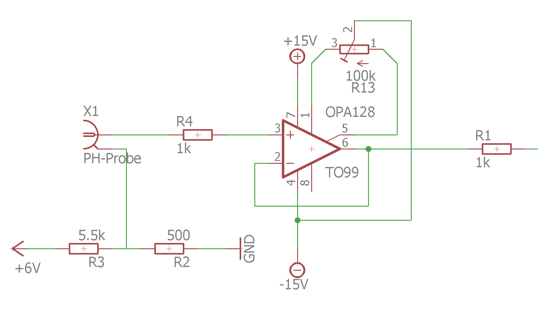

zurzeit versuche ich eine PH-Messung mit einem ATmega328p zu
realisieren.
Ja ich weis das ist jetzt das X'te mal das Sowas hier gepostet wird,
also bitte nicht gleich steinigen.
Aber leider komme ich nun mit dem Forum und Google nicht mehr weiter.
Ich habe mal meine Schaltung angehangen. Ich vermute das ich es mir
wieder zu einfach gemacht habe mit dem Aufbau. Vieleicht könnte es sich
ja mal jemand anschauen und mir sagen was ggf. flasch ist oder fehlt.
Bin für jeden wink mit dem Zaunpfahl dankbar.
Zur Erklärung:
-Den OPA128 hatte ich zufällig noch.(warum auch immer)
-Die 6V kommen aus einem Spannungsregler (7806).
-R2 und R3 dienen als Spannungsteiler um die PH-Sonde in den positiven
 Spannungsbereich zu bringen (+0.5V)
-Die +-15V werden über einen DC/DC wandler bereitgestellt.
-R1 ist direkt mit dem ATmega verbunden (ADC0).
-Der ATmega verwendet die interne Referenzspannung von 1,1V
-R4 habe ich aus anderen vergleichbaren Schaltungen übernommen.
Danke schonmal für euren Input.

Du kannst die Schaltung doch erstmal mit einem gewöhnlichen Multimeter
anstlle deines AtMegas ausprobieren. Aber mache den R4 mal 22 MOhm groß,
das hilft ein bissel, den Eingang des OpV's zu schützen. Die pH-Sonden
sind normalerweise ja sowieso ziemlich zickig, was die Impedanz des
dranhängenden Spannungsmessers betrifft, der sollte dramatisch
hochohmiger sein als nur 22 MOhm, alo am besten weit im
GigaOhm-Bereich - da spielen die 22 MOhm keinen Leierkasten mehr. Und
wenn doch, dann ist deine LP zu dreckig oder zu ungünstig layoutet.
Viele Leute biegen den Eingang einfach hoch und führen ihn durch die
Luft.
Eigentlich muss deine Schaltung funktionieren.
Für eine Kaliumchlorid-Glaselektrode ist dein Messbereich von -0.5V bis
+0.6V ausreichend, bei 59mV/pH misst du problemlos von 0 (-1) bis 14
(17), allerdings ist das Messergebnis temperaturabhängig und zu
kalibrieren, aber das macht man heute mit dem uC, daher ist deine
Schaltung ausreichend, die Offseteinstellung sollte sogar entfallen.
Die 1k sind sogar klein gewählt, bei Elektrodenwiderständen im
Gigaohmbereich können dort auch 100k den Eingang schützen und mit der
Eingangskapazität des OpAmps einen Tiefpass bilden. Auf dme Weg zum uC
könnte aus 1k auch 10k werden.
Den teuren OPA128 mit +/-15V zu verwenden ist Overkill, man muss ja auch
noch diese Versorgungsspanungen erzeugen, es gibt aktuelle OpAmps die
mit 5V auskämen, wie
https://www.distrelec.at/de/operationsverstaerker-dual-mhz-dil-lmc6482-texas-instruments-lmc6482in-nopb/p/17327536
der nciht schlechter ist, und der kann bis auf 0.1V runter.
Die Spannung des 7806 ist so ungenau, daß ich sie entweder mitmessen
würde, oder eine genauere Referenz verwenden würde, beispielsweise
abgeleitet aus der internen Referenz deines uC, falls du auf 0.01pH
genau messen willst.
Ob es ok ist, daß ein Pol der Elektrode nicht an Masse hängt (und
Abschirmung), musst du wissen. Offenbar ist es ok.

Moin Moin,
danke für euren Input.
Das werde ich so Übernehmen.
> GigaOhm-Bereich
Ja der OPA128 hat eine Eingangsimpedanz von 10 GOhm.
Genau, ein Temperaturfühler ist mit eingebunden. (über den µC)
Da stehe ich gerade auf dem Schlauch, meinst du das Trim-Poti am OpAmp?
Das werde ich mir mal genauer ansehen wie das geht.
So nun erst mal wieder das Datenblatt wälzen.
Andreas

wolle g. schrieb:
> Michael B. schrieb:
>> bei Elektrodenwiderständen im Gigaohmbereich
> Bist Du sicher, daß es der Gigaohmbereich ist? Eine Glaselektrode
> wird lt. Lehrbuch (Bredicka) von 1972 mit 1-10MOhm angegeben.
Ja, stimmt schon, der Elektrodenwiderstand ist so, die (schlechte)
Leitfähigkeit der zu messenden Flüssigkeit kommt noch hinzu, aber
wesentlich für den Strom über den Eingangs(schutz)widerstand war nicht
der Elektrodenwiderstand, da habe ich mich vertan, sondern der
OpAmp-Eingangswiderstand der wegen der Hochohmigkeit der Elektrode noch
viel hochohmiger ist, nämlich die angesprochenen Gigaohm.
Und daher spielen auch 100k keine Rolle statt 1k, es fliesst eh kaum
Strom.
