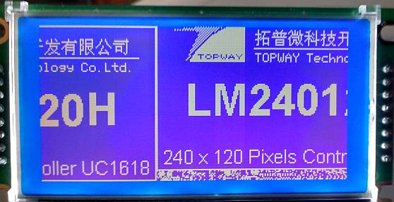

Hallo ihr Experten,
habe auf der diesjährigen Embededd World ein Grafikdisplay von einem
chinesischen Aussteller als Sample erhalten. Dieser meinte, dass ich ich
alle nötigen Daten dazu online finden würde. Wenn ich unter unter der
Modellbezeichnung suche, finde ich im Grunde fast nichts. Bei der Suche
nur nach LM240120 immerhin etwas mehr.
Z.B.:

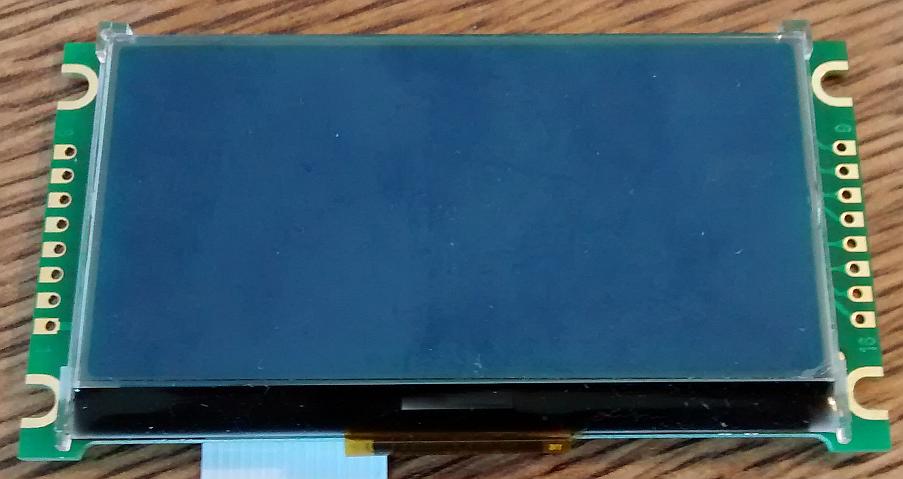

Der Hersteller Topway hat mir auf Anfrage immerhin ein Skizze geschickt,
allerdings nichts darüber, wie man das Teil ansteuert.
Laut Aussteller besitzt das Ding einen intergrierten Controller aber
auch den kann ich auf der Platine nicht ausfindig machen. Welcher könnte
das sein.
Laut:
http://topwaydisplay.en.made-in-china.com/offer/noXQFjuKkIWC/Sell-240x120-Cog-Display-LM240120-.html
könnte ein UC1608 verbaut sein, auch wenn die Modellbezeichnung
abweicht.
Habe mal zwei Fotos und die vom Hersteller erhaltene PDF-Datei
angehängt.
Kennt jemand das Teil, oder ein ähnliches und kann mir weiterhelfen?
Würde es gerne mit einem kleinen AVR zum Leben erwecken, notfalls auch
durch probieren. Aber wie anfangen, gibt es da sinnvollen Beispielcode?

Habe vom Hersteller nun die Information erhalten, das es sich bei dem
Controller um den UC1618T handelt.
Für den finde ich leider kein ausfürliches Datenblatt. Aber vielleicht
meldet sich UltraChip ja noch auf meine Anfrage.

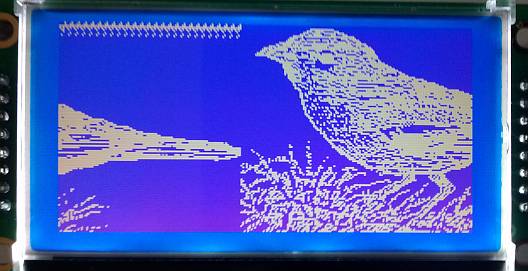

von Julian (Gast)
Hab die von Bessermeier vorgeschlagenen änderungen vorgenommen und noch
folgendes aufgrund von Compilerfehlern geändert:
neu: asm volatile ("nop");
alt: _nop_();
neu: void ShowBMP(uchar x,uchar y,uchar width, uchar high,uchar bmp[])
alt: void ShowBMP(uchar x,y,width,high,uchar bmp[])
neu: uchar DISPLOGO[]={
alt: uchar code DISPLOGO[]={
Die main sieht jetzt so aus:
int main()
  //SP=0x60;
  //EA=0;
  //--initialize the interface------------
  RESET_HIGH;
  CS_HIGH;
  // parallel interface initialization¯
  LCD_PORT=0xff;
  WR_HIGH;
  RD_HIGH;
  initLCDM();
  while(1)
    ShowBMP(0,0,240,15,DISPLOGO);
    delayms(800);
    ShowBMP(0,0,240,15,cros1);
    delayms(800);
Das ganze lässt sich nur leider nicht kompilieren. Fehler:
Severity  Code  Description  Project  File  Line  Column
Error    Program Memory Usage   :  7930 bytes   48,4 % Full
        Data Memory Usage     :  7201 bytes   703,2 % Full  (Memory
Overflow)  Grafikdisplay_HL240120HFW  Grafikdisplay_HL240120HFW  0  0
Wenn ich aber uchar DISPLOGO[] und uchar cros1[] auskommentiere dann
wirds fehlerfrei kompiliert. Was muss ich da noch ändern?

von Julian (Gast)
Ja, hatte den PortC komplett auf Ausgang gesetzt: DDRC |= (0xff).
Wenn ich mir das mit den ganzen Speicherfressenden Bits anschaue, kann
das wohl auch rechnerisch nicht passen. Bei 120x240 Pixeln wären das ja
schon für ein Bild 28,8 KB. Wird also unmöglich bei 16KB Flash.
von Erdowahn (Gast)
Lasse Deine Arrays mal im Flash, und zwar so
const uchar DISPLOGO[] PROGMEM = {

von Julian (Gast)
Vielen Dank bis hier her. Habe soeben mal alles angeklemmt und was soll
ich sagen, es funktioniert. Zwar noch nicht richtig (siehe Bilder) aber
immerhin, ein Lebenszeichen!
Vielleicht kann ja nochmal jemand über den Code schauen, was noch zu
ändern wäre (ebenfalls angehängt).
von Julian (Gast)
...und noch etwas auffälliges Wenn ich beide Bilder mit der
delayfunktion darstellen lasse, wird trotzdem nur immer das gleiche
Vogelbild (cros1) angezeigt. Allerdings leicht schräg versetzt im
Wechsel.

Habe soeben mal versucht, auf PROGMEM zu vezichten und eben nur soviele
Pixel eines Bildes zeichen zu lassen, wie ich in den Speicher des Atmega
bekomme...
also den Originalcode verwendet.
Das funktioniert, da oben links begonnen wird mit zeichnen (siehe Bild).
Also stimmt vermutlich irgendwas mit dem Speicherzugriff nicht.
von pegel (Gast)
In deiner initLCDM Funktion sind schon einige Befehle drin die die
Speicherbereiche würfeln können.
Ich würde die einfach auskommentieren und wie gesagt einfach nur ein
einzelnes Byte an verschiedene Positionen senden.
von Julian (Gast)
Fehler gefunden, pgm_read_byte in der while(1) war schuldig.
Rausgeschmissen und jetzt passt alles. Danke an alle Mithelfer.
