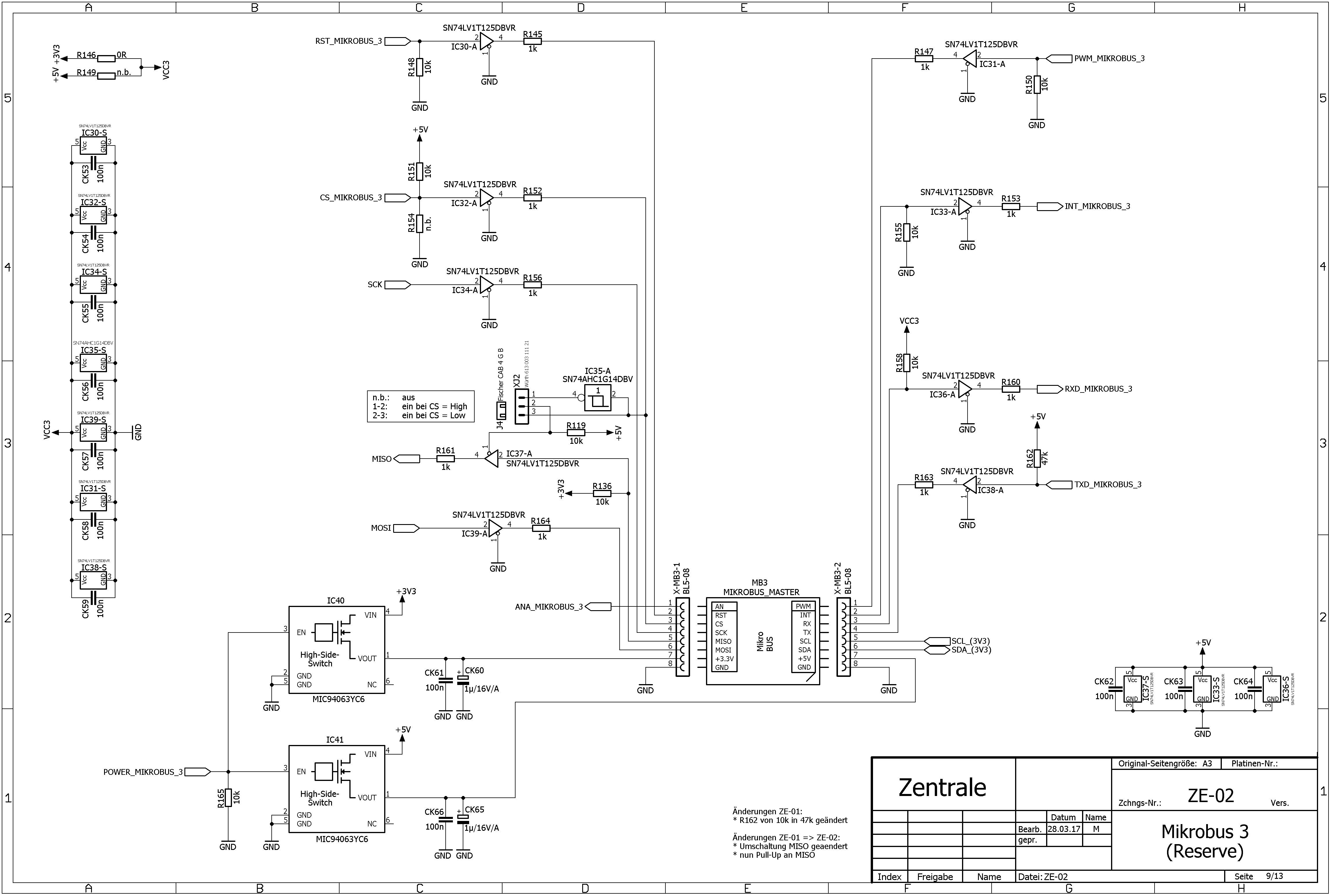

ich habe auf einem Board 3 Schnittstellen für MikroBUS-Module
vorgesehen, die ich auch für eigene Zusatzmodule nutzen möchte. Alle 3
Schnittstellen sind identisch aufgebaut. Der Prozessor läuft mit 5V, so
auch ein TFT, das ich per SPI damit steuere.
Ich habe nun ein eigenes Modul, bei dem ich das CS-Signal für eine
andere Anwendung benutzen möchte (Modul wird nicht per SPI angesteuert).
Leider schaltet mir das CS-Signal jedoch auch den Buffer für den MISO,
welches mir dann den Bus "blockiert".
Die Signalpegel des MikroBUS können mit Umschaltung der
IC-Versorgungsspannung von 3,3V auf 5V umgeschaltet werden. Am
MISO-Signal habe ich einen Buffer, der mit dem CS geschaltet wird. Der
CS-Pegel für das Ansteuern des Buffers kann mit R157/R159 gedreht
werden.
Gibt es eine sinnvolle Entkopplungsmöglichkeit für das MISO-Signal, bei
der das CS nicht benötigt wird?

Martin M. schrieb:
> Am MISO-Signal habe ich einen Buffer, der
... keinen Pull-Up/-Down an seinem Eingang hat.
> Der CS-Pegel für das Ansteuern des Buffers kann mit R157/R159 gedreht
> werden. [...]
Einen dritten Widerstand (VCC anstelle CS), mit dem man den Buffer fest
ausschalten kann.
stimmt. Muß ich beim Redesign ergänzen
> ausschalten kann.
Habe ich auch schon drüber nach gedacht. Aber eine Umschaltung (auch
zwischen den bisherigen beiden Varianten) ist nicht optimal. Jumper
anstelle R wäre besser, aber wenn MISO generell vom CS entkoppelt wäre,
würde man keine Umschaltung brauchen. Und ob man immer dran denkt, die
Jumper entsprechend umzustecken?
OP
So, habe nun generell einen 10k am Steuersignal dran. Wenn kein Jumper
gesteckt ist, wird der Buffer dadurch gesperrt. Steckt man einen Jumper,
so schaltet er je nach Jumperposition mit High oder Low des CS. Dann
brauche ich nur eine 3-polige Stiftleiste anstelle 6-polig. Habe an der
Stelle nämlich nicht viel Platz.
