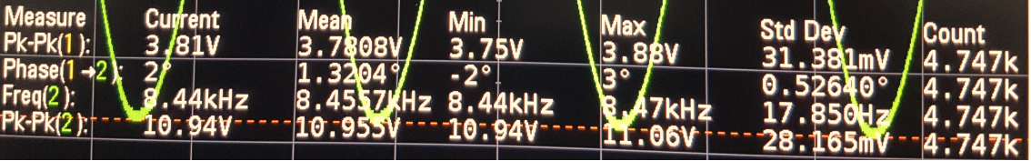

Ich habe eine Wien-Robinson-Schaltung mit einem Feldeffekttransistor
gebaut,um ein sinusförmiges Signal zu bekommen. Die Ergebnisse sind im
Anhang zu finden. Gelb ist Eingangssignal und Grün ist Ausgagngssignal.
sind die Ergebnisse unabhängig von der Schaltung gut oder schlecht ?
eine exakte 0° als Phasenverschiebung ist analog nicht möglich, da ich
auch manchmal 2° bis 5°. Wie liegt das Problem wenn die
Phasenverschiebung nicht gleich null ist !?
Danke
#4949861
vermutlich zeigt das messende Gerät die Phasenverschiebung nicht exakt
an, da -2 Grad bis +3 Grad abzulesen ist. Ebenso wird die Frequenz als
schwankend in der zweiten Nachkommastelle angezeigt. Es kann noch ein
Netzbrumm dem Signal überlagert sein.
