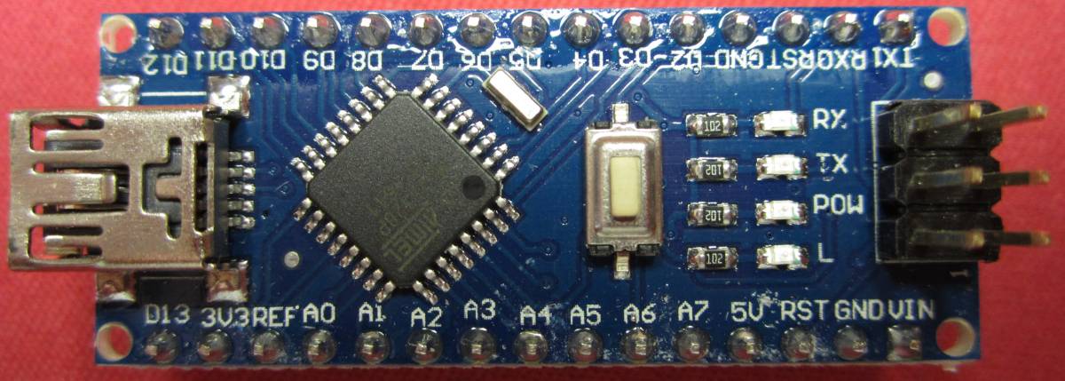

Gast #4952695
Heinrich B. schrieb:
> denn der besagte Widerstand ist Teil eines 4-fach SMD
> Arrays. Wie du einen der 4 da auslöten willst ohne die restlichen zu
> beschädigen würde mich sehr interessieren.
Widerstandsarrays habe ich noch auf keinem Arduino gesehen, hier gibt es
auf allen Chinesen Einzelwiderstände.
Gast #4952724
Tja, ich sehe die regelmäßig auf den Micro- und Nano-Clonen. Hast Du Dir
denn so einen schon mal angesehen? Denn den Link im OP haste ja auch
nicht angeschaut...

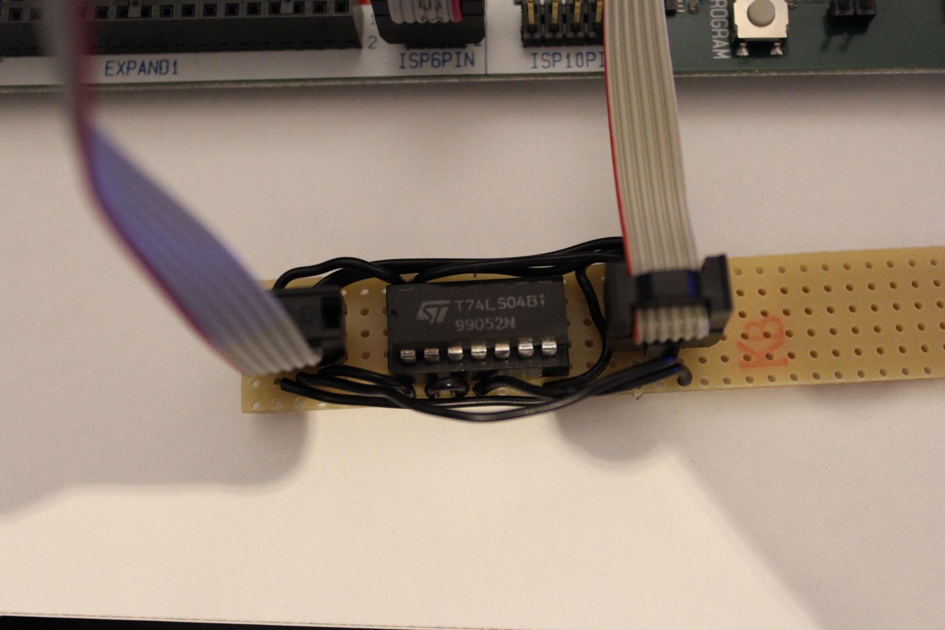

OP #4953804
Ich bedanke mich für die gegebenen Anregungen. Habe einen über 30 Jahre
alten 74LS04 in der Krabbelkiste gefunden. Zwei NOT Glieder
hintereinander in die RST Leitung ein geschleift dann geht es. Es war
nicht nötig, weitere Glieder parallel zu schalten. Mit anderen
Logikbausteinen aus der 74xx Serie geht es bestimmt auch.
Gast #4953875
Bildungslücke? schrieb:
Allerdings, gerade erneut aufgrund dieses Threads!
Da ich ja eine Bildersammlung habe, zeigst Du mir diese jetzt?
