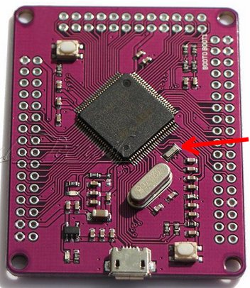

STM STM STM schrieb: > Ganz standardmässig wie auf den Discovery Boards: 8 MHz. Sie nochmal nach, da ist keiner.
#4951961
Horst schrieb: > Sie nochmal nach, da ist keiner. Wenn man keine Ahnung hat, einfach mal die ..... Das mit rotem Pfeil markierte Teil ist ein Quarz oder ein keramischer Resonator.

m.n. schrieb: > "Bilderrätsel" ersetzen keinen Schaltplan. Ja lieber hier bisschen runlabern anstatt die Fakten zu erkennen .... Auf dem Board ist de facto nichts drauf was einem Rätsel aufbürden könnte: - Nackter Prozessor, alle Pins herausgeführt - 3V3 Spannunsregler - Uhrenquarz und System-Quarz - Abblock-Kondensatoren - Pullup/Pulldowns für die Boot Pins und für Reset - Reset-Knopf Oder so: "Ach nee, dafür brauch ich aber schon einen ausführlichen Schaltplan sonst komme ich nicht weiter"
#4951980
@m.n. Da ist nicht viel drauf. Erste kurze Analyse. - USB meldet sich nicht am PC. - wahrscheinlich Spannungswandler mit LED als Ein-Anzeige bei Versorgung über USB. - "Schwinger" für HSE - 32.678 Quarz für LSE - Boot0/Boot1 siehe oben. - Zwei Taster. ?Reset und ? Eingabebutton. - Diverse Pufferkondensatoren für die CPU. Wie W.S. vorgeschlagen hat. Mit einem Bare-Metal-Ansatz erst mal eine Led zum Blinken bringen.

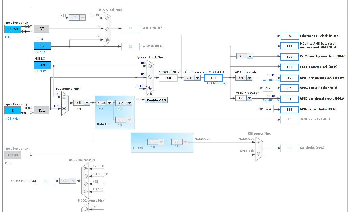

Robert O. schrieb: > Gibt es beim ARM Fuses wie beim Atmel Mega oder > passiert die Clock einstellung AUSSCHLIEßLICH in Software? Na da kann ich mir den üblichen Hinweis auf STM32CubeMX nicht mehr verkneifen.

Jetzt schreibe ich eh schon deutsch und trotzdem versteht mich keiner. Was bitte hat ein Bild vom Clocktree aus Cube bitte für einen Sinn und wie kann ich das als Antwort auf meine Frage verstehen? Ich werde heute noch einmal eine andere firmware ausprobieren die nur eine LED blinken lässt. Mit libopencm habe ich mich schon einmal beschäftigt bin aber nicht weitergekommen. Verwende jetzt Chibios. Die blinkende led habe ich aber noch mit standard peripheral lib oder cube weiss nicht mehr so genau. Welcher Pin ist denn der wo die System clock herauskommt? Ein Post ist doch nicht gänzlich unnötig. Da heisst es: "If a failure is detected, the system automatically switches back to the internal RC oscillator" Es könnte also sein dass der externe Quarz ein Problem hat (kalte Lötstelle, mechanischer defekt, falsche kondensatoren,...) und die CPU auf den internen 16MHz RC oszillator umschaltet. Aber was passiert dann? Da ja der externe Takt ausgewählt ist steht dann die CPU oder läuft sie dann mit 16MHz? Schaltet der System Clock MUX automatisch um? Wie bereits geschrieben ich werde noch eine andere firmware probieren und die Ergebnisse posten. Danke soweit für alle hilfreichen Antworten. Super, während des Schreibens ist ja noch einiges gekommen. (der Vorschau Button hat ja doch sinn:) ). Das bin file werde ich gleich nach dem essen flashen - Danke dafür.

Robert O. schrieb: > Was bitte hat ein Bild vom Clocktree aus Cube bitte für einen Sinn und > wie kann ich das als Antwort auf meine Frage verstehen? Soll bedeuten das es sehr komfortabel eingestellt werden kann und dann in die Software übernommen wird. Ohne Fuses.
