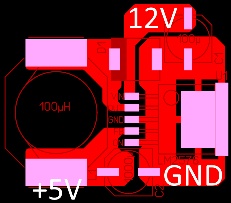

Hallo Forum,
ich hätte einmal eine Frage bezüglich eines Schaltreglers, den ich zu
Zeit plane.
Eckdaten sind:
- ca. 12V in
- stabile 5V/2A out
- Effizienz mehr oder weniger egal (es wird sowieso noch viel Strom auf
der 12V-Leitung gezogen)
Als Schaltregler habe ich den den LM2576
(http://www.ti.com/lit/ds/symlink/lm2576.pdf) ausgewält, da dieser eine
fest eingestellte Spannung hat und auch keinen Bootstrap-C o.Ä. braucht.
An sich ideal.
Die Schaltung entspricht der Schaltung auf der ersten Seite des
Datenblatts.
Als Spule dazu habe ich gewählt: WE-7445720: 100µH
(http://de.rs-online.com/web/p/drahtgewickelte-smd-induktivitaten/3963493/)
Die Diode wird wohl eine 1N5822 im SMC-Gehäuse.
Die Kondensatoren sind noch nicht ausgewählt, aber das dürfte ja nicht
so kritisch sein.
Zum Layout:
Der Entwurf ist als Bild Anhang.
Die GND-Fläche wird noch mit Vias auf die "echte" GND-Fläche in einer
inneren Lage gebracht, dadurch sollte auch eine Erwärmung des Reglers
kein Problem darstellen.
Die 12V kommen direkt von einem Akku und werden dann oben angeschlossen.
Die 5V gehen von der Spule dann direkt mit Vias auf die VCC-Fläche in
einer anderen inneren Lage.
Der Bereich unter der Spule bleibt frei von Leiterbahnen oder
Kupferflächen.
Die erste Frage ist also: Sind die Komponenten in Ordnung?
Die zweite Frage: ist das Layout in Ordnung?
Mit freundlichen Grüßen,
S.R.
#4950179
Ohne die Frequenz zu kennen .. Mir scheinen die 100uH etwas auf der
unteren Seite. Duerfte hoeher sein. Oder wie hoch darf der Rippel sein ?
Der Duty cycle waere 5/12 = 45% , Die Peakstroeme sind daher etwas mehr
als das dopplelte. Der Eingangskondenser und die Spule muessen das
bringen. Der kleine 100u Elko wird nicht genuegen.

Lothar M. schrieb:
> Das passt soweit, aber lass die Thermals um den Schaltregler weg. Du
> willst ja die Wärme abführen, die Thermals sollen das verhindern...
Ja, da hab ich nur halb mitgedacht. Ich wollte den Regler so einfach wie
möglich zum anlöten haben, deswegen sollte dabei wenig anderes Kupfer
erwärmt werden.
Das das so keinen Sinn macht ist mir klar. Wird geändert.
Sollten da zusätzlich noch Thermal-Vias direkt unter den Regler, oder
reichen welche am Rand der Fläche? Es geht um das dabei möglicherweise
abfließende Lot.
Die Frequenz ist laut Datenblatt "nur" 52kHz. Die beiden Werte für den
Eingangs-Kondensator und die Spule sind bei der Beispielschaltung auf
der 1. Seite des Datenblatts zu finden.
Aber du hast auch wieder recht, weiter unten im Datenblatt steht was von
"To maintain stability, the regulator input pin must be bypassed with at
least a 100-μF electrolytic capacitor". Also was für ein Wert wäre für
einen sicheren Betrieb nötig? 470µF?
Und zur Spule: Laut Fig. 28 (Seite 20) befinde ich mich bei meiner
Anwendung exakt im 100µH-Bereich, sollte also passen.
Danke aber auf jeden Fall schon mal für eure schnellen Antworten!
S.R.
> abfließende Lot.
Mach ein paar dünne Via unter das Pad. Da passt nicht so viel Lot rein.
Und schlimmstenfalls musst du einfach die Soldermask oben ein wenig
vergrößern um Zinnreserve zu bekommen.
Persönliche Seite #4950838
0.3mm reichen da dicke, um ausreichend Oberflächenspannung zu erzeugen,
das Lot am durchlaufen zu hindern. Platinenhersteller auf alle Fälle
fragen, wie das behandelt wird (Stichwort Lötstoppmaske von Lothar
Miller). Bei Eurocircuits gibts Erkennung für soetwas. Die als SMD-Pad
definierte Fläche mit Vias von bestimmtem Durchmesser wird dann
selbstverständlich ausgespart.
Mir fehlen noch die Anschlüsse für die Einspeisung bzw. Entnahme
(Metallstifte/ Drähte leiten auch Wärme) und die Massefläche an der
Unterseite wird m.E. weggeätzt, weil sie nicht vorhanden ist (oder wird
nur einseitig belegte Leiterkarte verwendet?)
Es spricht auch wenig dagegen, die Massefläche auf die ganze Platine
auszudehnen, mehr Masse bedeutet bessere Wärmeableitung.

Also beim DD PAK Gehäuse ist es nicht unbedingt nötig Thermal-VIAs
direkt in das GND-Pad zu setzen. Wenn das Pad großflächig mit Masse
verbunden ist, dann reicht es auch vollkommen aus, wenn die VIAs
außerhalb des Pads platziert werden.
Bei Bauteilen mit QFN-Gehäuse geht es leider nicht anders und da mache
ich es immer so, dass ich das gleiche Pad auch auf die Board-Rückseite
packe und vom Lötstopplack befreie. Das verbessert einmal die
Wärmeabfuhr und wenn doch mal Lötzinn durch die VIAs läuft, dann
verteilt sich das auf das rückseitige Pad.
