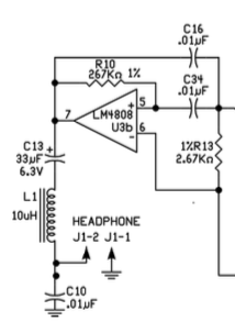

Anbei übrigens der Ausgang des Gerätes, um das es mir geht.
Martin H. schrieb: > Ich messe am > KlinkenSTECKER, und der geht ja meistens in den Ausgang des Gerätes. Am PC haben die EINGÄNGE für LIN bzw. MIC Klinkenbuchsen!
Route 6. schrieb: > Am PC haben die EINGÄNGE für LIN bzw. MIC Klinkenbuchsen! Aber auch die Ausgänge. Wofür die kleine China Box gedacht ist, wissen wir nach wie vor nicht ohne Links auf das betreffende Dings.
Matthias S. schrieb: > Route 6. schrieb: >> Am PC haben die EINGÄNGE für LIN bzw. MIC Klinkenbuchsen! > > Aber auch die Ausgänge. Wofür die kleine China Box gedacht ist, wissen > wir nach wie vor nicht ohne Links auf das betreffende Dings. Hi, hier der Link zu dem Artikel: http://www.ebay.de/itm/191630023216?_trksid=p2057872.m2749.l2649&ssPageName=STRK%3AMEBIDX%3AIT Ich denke, ein geringbezahlter Mitarbeiter hat die feinen Drähte einfach falsch herum angeschlossen. Das funktioniert sogar, weil ja irgendwann ein Großteil des Stroms durch das Poti fließt und nicht durch den parallel geschalteten Kopfhörer. Kurz vor dem Minimum ist halt die Impedanz für den Verstärker sehr niedrig. In der Zwischenzeit habe ich experimentiert: Mit einem 1k-Poti als normaler Spannungsteiler funktioniert es recht gut. Danke für alle Tipps.

Nachdem ich das Hauptproblem jetzt gelöst habe, kommt (wie immer ;-) die nächste Frage: Beim Drehen am Regler kratzt das Signal immer ein bisschen. Irgendwo in meinem Hinterkopf erinnere ich mich daran, dass das ein typisches Problem ist, wenn das Audio-Signal nicht gleichspannungsfrei ist. 1. Stimmt das? 2. Oder liegt es eher an einem minderwertigen Poti? Am Ausgang der Audioquelle ist ein 33 uF Elko eingebaut, der sollte doch eigentlich kein DC durchlassen... Viele Grüße & vielen Dank im voraus! Martin
Martin H. schrieb: > 1. Stimmt das? Jo. Martin H. schrieb: > Am Ausgang der Audioquelle ist ein 33 uF Elko eingebaut, der sollte doch > eigentlich kein DC durchlassen... Dann aber liegt vllt. am Eingang der Folgeschaltung Gleichspannung.
Matthias S. schrieb: > Martin H. schrieb: >> Am Ausgang der Audioquelle ist ein 33 uF Elko eingebaut, der sollte doch >> eigentlich kein DC durchlassen... > > Dann aber liegt vllt. am Eingang der Folgeschaltung Gleichspannung. Danke! Also dann am besten noch einen passenden Elko an den Schleifer des Potis? Oder vorher mal mit dem Oszi schauen, in welche Richtung der Gleichstrom fließt? Es könnte ja sowohl eine Gleichspannung am Eingang des nachgeschalteten LM386 als auch ein kleiner Unterschied im GND-Potential sein. Nicht, dass mir der Elko noch um die Ohren fliegt ;-) Martin
