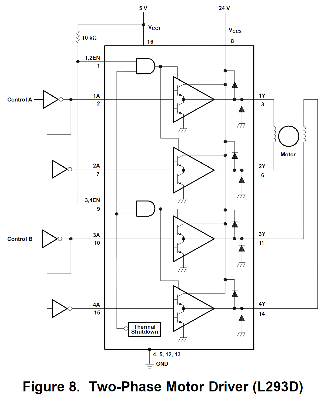

Ich hab mir mit einem L293D einen Treiber für einen Piezo Buzzer gebaut.
Der Piezo hängt zwischen 1Y (pin 3) und 2Y (pin 6).
3Y & 4Y sind unbenutzt.
Die Spannung an VCC2 (pin 8 ) beträgt 12V.
Eigentlich funktioniert ja alles (und meine Frau ist begeistert ab dem
2kHz Getröte ;-)
Ist 1Y auf 12V, dann kontrahiert der Piezo und wenn 2Y auf 12V liegt,
dann expandiert er.
Über beide Betriebsphasen gesehen wird der Piezo also mit einem Delta
von 2 x VCC2, also 24 Volt betrieben.
Wenn ich mein Oszi über den Piezo häng, seh ich lediglich eine
peak-to-peak Spannung von 12V.
Erwarten würde ich aber 24V.
Wo ist mein Überlegungsfehler?

Dafür gibt es Differenztastköpfe. Oder man muss die beiden Anschlüße mit
je einem Tastkop gegen Masse messen und im Oszi die Differenz bilden.

von Didi G. (didix)
Danke für euer Feedback und Vorschläge!
Das beigefügte Bild ist ein Ausschnitt aus dem Datenblatt.
Ich hab wie beschrieben auch nicht einen Motor mit zwei Spulen, sondern
nur einen Piezo angeschlossen und als Versorgungsspannung 12V.
Der Oszi hängt hinter einem Trenntrafo und auch der L293D ist galvanisch
vom 230V-Hausnetz getrennt.
Ich mess also fliegend zwischend 1Y und 2Y.
Aber mit nur einem Tastkopf.

von Falk B. (falk)
@ Didi G. (didix)
>Der einzige elektrische Kontakt zur Umwelt ist der Tastkopf mit seiner
>Spitze (Haken) und der Krokoklemme.
Dann muss es gehen. Möglicherweise schaltet einer deiner Kanäle nicht.
Miss die mal einzeln gegen GND.

von Didi G. (didix)
Volltreffer, Falk!!
Kann aber erst morgen weitersuchen, warum der nicht schaltet ...
von Didi G. (didix)
So, nun schalten beide Kanäle und mein Oszi zeigt über dem Piezo 2xVcc
(abzüglich des zu erwartenden Verlusts).
Und meine Frau hat nun die Ohrstöpsel montiert ...
Besten Dank für die Unterstützung!
