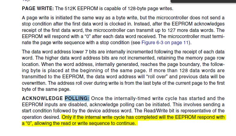

ich schreib grad die Routinen für ein E2PROM bzw 2 Stück als Bank aber
mein ACK Polling funzt nicht, was ich mühsam aufgetüfelt habe und was
bei anderen funktionierte.
Das sind Atmel E2PROMS und normalerweise polle ich nach einem
Schreibzyklus solange mit Write Zugriffen, bis der Stein mit "ACK"
antwortet. Dann ist der Zyklus beendet. Es heisst ja auch "Acknowledge
Polling".
Nur bei dem Teil läuft die Routine in den Timeout :-( Wie ist denn das
gemeint, was da steht? Auf dem Bus tut sich nichts wenn ich das Polling
laufen lasse.

So etwa? Bei einem PROM von Microchip 24Lc1025 ist da nämlich anders
beschrieben in dem Manual. Allerdings haben die auch "Bank Bits", nur 2
Adressleitungen usw.
Hier mal meine Polling Routine, die bei denen von MC funktionierte. Die
Schleife rödelt solange bis das E2PROM sich bequemt mit einem ACK zu
antworten, d.h. der interne Zyklus ist beendet. So war es bisher immer.
Nur was meinen die mit "EEPROM will respond with a 0". Das Teil kann ja
nur eine Null senden, wenn der Master weiter clocked. Und das ist bei
einer Statemachine wie im Cortex nicht ganz trivial, die hält sich stur
an den I2C Stndard.
Zum Vergleich mal das Datenblatt eines Microchip Steins gleicher Größe,
512 kBit.

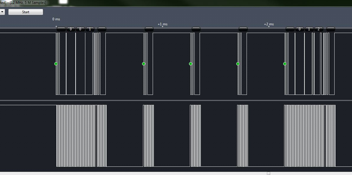

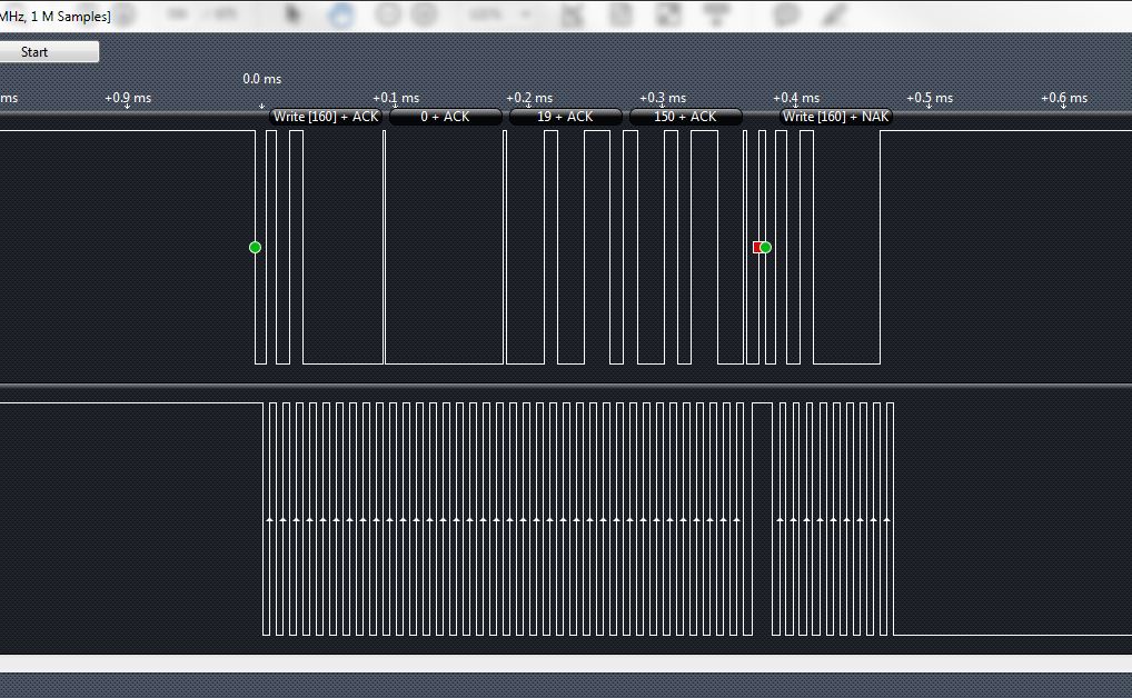

Was kann daran noch falsch sein? Auf dem LA sehe ich eindeutig, dass das
EEPROM nach einer Weile von NAK auf ACK wechselt aber die letzte
Schleife wird einfach nicht verlassen, obwohl sie das müsste.  Es ist

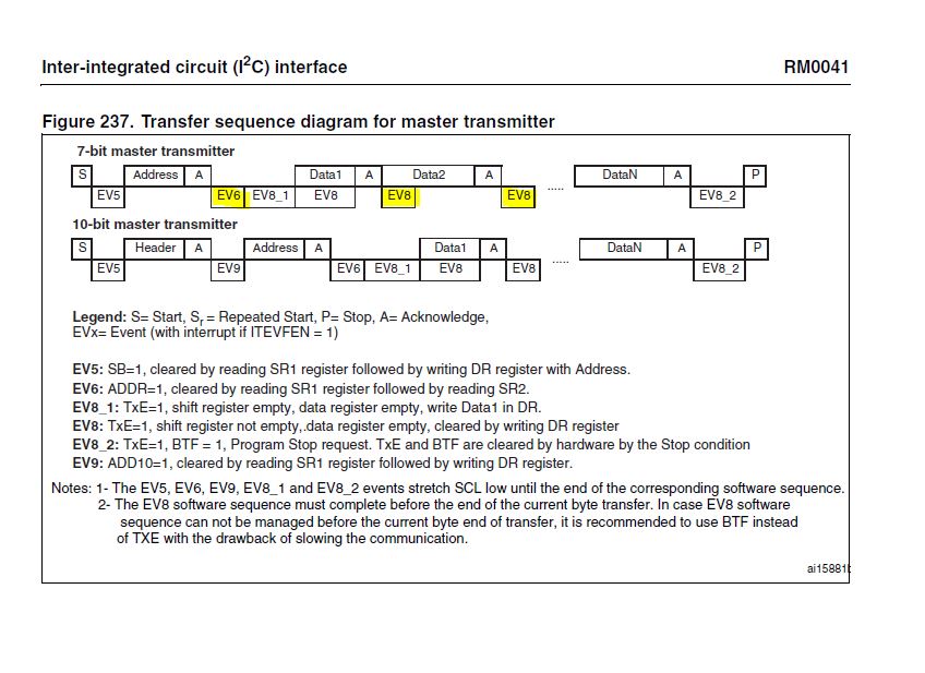

nicht möglich die Busy Abfrage vor einem Schreibzugriff zu machen, da
die I2C Statemachine des STM32F103 klare Vorgaben erwartet, was sie
senden soll und was darauf zurück kommt. Die Events werden nur
ausgelöst, wenn die erwartete Antwort kommt. Wenn ein ACK erwartet wurde
aber ein NAK kommt wird das Event einfach nicht ausgelöst.

Ich habs am Laufen!
Es stellt sich aber die Frage, ob man bei EEPROM Funktionen den
Riesenaufwand treiben sollte allen möglichen Fehler ab zu fangen? Gerade
bei dem STM32Fxxxx Controllern gibt es unzählige Fehlerflags  usw. Wenn
das EEPROM nicht reagiert wie gewünscht bleibt die CPU komplett hängen
in den Schleifen und wird erst durch den WDT wieder rausgerissen.
Ich glaube das ist für Hobbyanwendungen etwas zu viel da jede Form von
Diagnose zu nutzen, da das den Programmcode ganz schön aufbläht.
