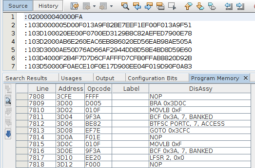

von Volker S. (vloki)
Teo D. schrieb:
> Disasembling geht (irgend wie) im MPLAB X.....
File->Import Hex
dann
Window->PIC Memory Views->Program Memory

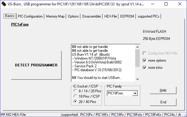

von B. P. (skorpionx)
http://www.sprut.de/electronic/soft/usburn/usburn.htm
Mit usburn vom sprut geht das auch.
Bernd K. schrieb:
> Das hängt immer vom Skill-Level des Reverse-Engineers ab
Schrieb ich ja auch schon. Und einer wie uli, der fragt "ob das geht"
hat überaus wahrscheinlich nicht die nötige Erfahrung...
von Thomas E. (picalic)
Daran hatte ich auch gleich gedacht - nur kann man damit ohne eine
angeschlossenen Brenner-Hardware offenbar nichts machen, nicht mal ein
Hex-File einladen! Oder habe ich was übersehen?
Das Programm kann man mit mehrere Optionen starten. Du muss in der
Beschreibung vom Brenner nachschauen. Vielleicht geht das dann ...
B. P. schrieb:
> Du muss in der
Muss ich nicht - Du hast behauptet, daß es mit USBURN geht, also musst
Du auch schreiben, wie... ;)
Du kannst den Brenner bauen...
Könnte ich, muss ich aber auch nicht, weil ich den schon habe. Nützt
aber dem TO nichts...

Kleine Ergänzung zu der MPLABX Lösung. Da kann man dann sogar den
Simulator benutzen...

von Helfer (Gast)
Ich veruch hier mal mein Vorgehen zu beschreiben:
- Mit MPLabX über FILE->IMPORT->Hex/ELF das Hex-File mit dem
dazugehörigen µC importieren
- Mit WINDOW->PIC-MemoryViews->ProgramMemory den Speicherinhalt aufrufen
- In dem "ProgramMemory"-Fenster rechte Maustaste -> "OutputToFile"
erzeugt ein Assembler-Ähnliches Textfile
- Mit einem passenden Editor deiner Wahl (Notepad++ geht da z.B.) die
ersten Spalten löschen und man hat den rohen Assenblercode
- Ab hier viel Spass beim "verstehen" des Codes
Gruß Helfer
