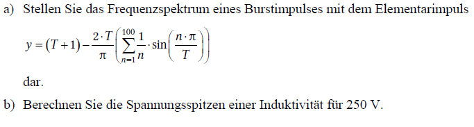

ich muss eine Aufgabe rechnen und mir fehlt der Ansatz.
Zuerst soll das Frequenzspektrum eines Burstsignals dargestellt werden
und danach sollen die Spannungsspitzen berechnet werden.
Hat einer einen Ansatz für mich?
#4950736
Mich stören zwei Dinge an der Aufgabe: Erstens steht die Formel hinter
"Elementarimpuls" und nicht hinter "Burstimpuls", was impliziert dass
die Formel den Elementarimpuls darstellen würde und nicht den Burst.
Zweitens fehlt mir ein kleines "t" welches die Zeitabhängigkeit bildet.
Ich kenne das große "T" in der Signaltheorie nur als Pulsdauer oder
Periodendauer. Ich würde in einer Formel für einen Burst ein kleines t
und ein großes T erwarten.
Wenn ich wohlwollend denke und den ersten Schnitzer ignoriere sowie den
zweiten Schnitzer dahingehend entschärfe dass ich annehme "T" sei die
Zeitabhängigkeit, dann liefert mir ein kleines Octaveskript den
angehängten Zeitverlauf. Das ist alles, aber kein "Burst".
Die ganze Aufgabe ist von vorne bis hinten scheiße! Ich würde das dem
Aufgabensteller um die Ohren hauen.

Gast #4952292
Da "n" wohl eine reine Zahl sein soll, kann "T" keine Zeit sein,
sonst funktioniert  sin(n*Pi/T)  nicht. -
Womöglich ist aber  sin(n*Pi*t/T)  gemeint?
Gast #5009857
Hansi schrieb:
> Ich habe beim Prof nachgehakt und dieser meinte, dass "klein t" einfach
> dazugedacht werden soll.
Das ist doch Unfug. Entweder steht in einer Formel ein "kleines t" oder
nicht. Eine Formel ist nichts, wo man sich irgendetwas dazudenken muss
(oder darf).
Falls die angegebene Formel irgendwie richtig sein soll, kann T keine
direkte Zeitangabe sein, da die Sinus-Funktion als Argument eine
dimensionslose Zahl benötigt. Da wird man wohl mal einen Blick in die
Definition der in der Formel verwendeten Größen werfen müssen.

(Firma: Nisch-Aufzüge) Persönliche Seite #5010793
Wolfgang schrieb:
> Das ist doch Unfug...
>..... Da wird man wohl mal einen Blick in die
möglicherweise das Tatsächliche Lernziel, den Unfug zu erkennen.
und es auch auszusprechen.
Namaste
