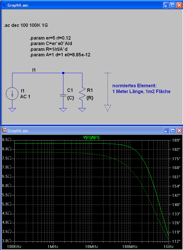

Ansatz:
Der Graphit-Leiter habe den Querschnitt A.
Für jede (frei angenommene) Länge bzw. Abstand d hat man dann den
ohmschen Widerstand R.
Diesen Querschnitt A kann man mit diesem Abstand d als
Plattenkondensator betrachten:
  C= ε*A/d.
Dieses C hat bekanntlich die Reaktanz :
  X=1/(ωC).
Also kann man (z.B.) die Frequenz bestimmen, für die gilt:
  R=X
Gast #4951559

Persönliche Seite #4954776
@Christoph:
Dann müßtest du mit Tensoren rechnen. Willst du das?
Grafit ist neue Rechtschreibung.
Hm, da müssen wohl die Einheiten noch korrigiert werden, denn hier sind
es wohl mm2:
http://www.elektronik-kompendium.de/sites/grd/1305211.htm
Naja, das Prinzip ist dargestellt. Ich bin durch. Die Werte wären für
obige Sim:
C=44pF
R=8.3 Ohm
