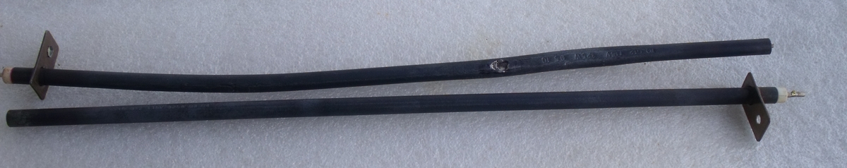

>>> Ja , da ist ein Heizstab durchgebrannt. !?
Der Heizdraht verursacht einen Kurzschluß an der Ummantelung .
Normalerweise! tritt das nur 1x auf , nämlich beim Durchbrennen , da
sind dann ein oder mehrere 'Schweißpunkte' auf dem Heizstab zu sehen .
Da der Heizstab aber mit Sand gefüllt ist , hält er den Draht von der
Ummantelung solange fern , bis sich der Heizdraht soweit ausgedehnt hat
, daß er die Ummantelung zärtlich'küsst'!
Die Ummantelung ist mit dem Gehäuse und dieses mit PE verbunden .
Um den defekten Heizstab zu lokalisieren , mußt leider alle Verbindungen
oder den jeweiligen Kreis , auftrennen . Neu wiederverbinden kannst es
nur mit einem Rohr (crimpen) oder einer Lüsterklemme .
Auf dem Heizstab ist meistens die Leistung eingeprägt (Lupe
erfoderlich)!
Anm.: Ähnliche Probleme ? Im Zweikreis-System (zB. Pizzaofen oben-unten
) erwärmt sich 1 Kreis und erwärmt den andern mit . Oft reicht auch eine
kleine Erschütterung um den FI auszulösen . Deckel auf - zu .
KLOPF einfach mal drauf , wenns 'spinnt' ... wenns schnalzt :
ehschowissen .
Versuch einfach die Schweißpunkte mit zärtlichen Fingern zu ertasten ,
weil du ja sowieso nirgends ganz draufsiehst .
Markier jede kleine Unebenheit voerst mit Isolierband , weil dann
brauchst vorerst nichts groß auseinandertrennen .
Ist eine einfache Reparatur , aber sehr viel Zerlegungsarbeit.
Viel Glück .
Ich vertschüß mich wieder nach amazon . DAS ist mir zu anstrengend .
Beim einen siehst "ein Loch" , da hab ich das abgekratzt oder ist
heruntergefallen (Eisenkiste) . Der andere hat keinen Schweißpunkt ( FI
-> ging danach nur mehr Unterhitze), ist bloß durchgebrannt !
Die abgeflexten Teile brauchte ich zum Verbinden der Ersatzstäbe ,
der Keramik-Ring ist heruntergefallen ..

#4959835
Um den Isolationswiderstand messen zu können brauchst du ein
Isolationsmessgerät. Das ist im Prinzip ein normales Ohmmeter, misst
aber nicht wie dein Multimeter nur mit einigen Volt Messspannung sondern
z.B. mit 500V. Damit gibt es dann eben schneller mal einen Durchschlag,
genau wie mit der Netzspannung.
Meisstens bekommen die Heizleitungen kleine Brüche, dort tritt
feuchtigkeit und schmutz ein und sorgen für einen schlechten
Insolationswiderstand. Eventuell kann man die Brüche sogar sehen.
Ich würde empfehlen alle Heizungen abzutrennen/auszustecken und dann zu
testen ob der FI fällt. Wenn nicht, eine Heizung wieder anschliessen und
erneut testen. So feststellen, welche Heizung verantwortlich ist.
Gruss
