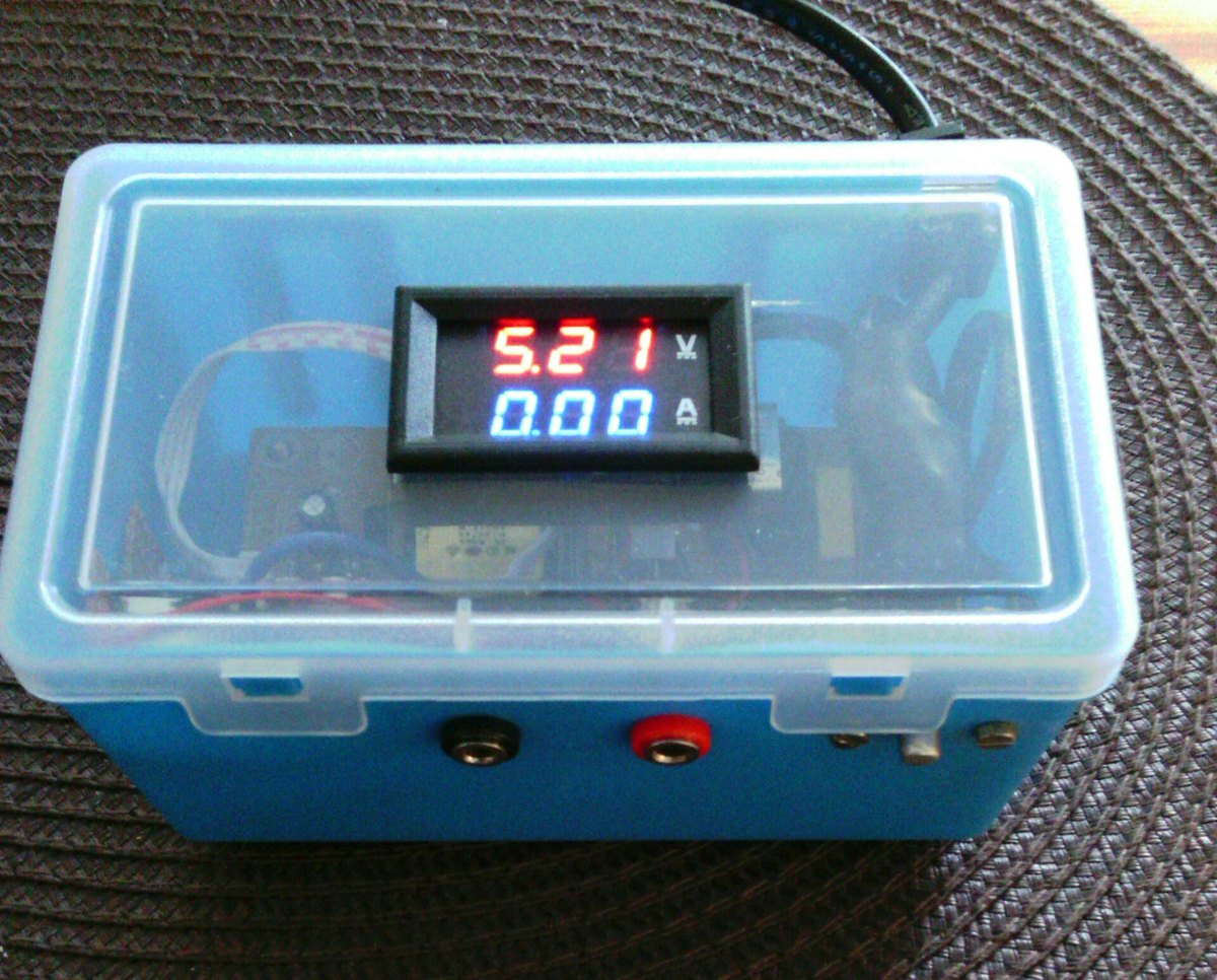

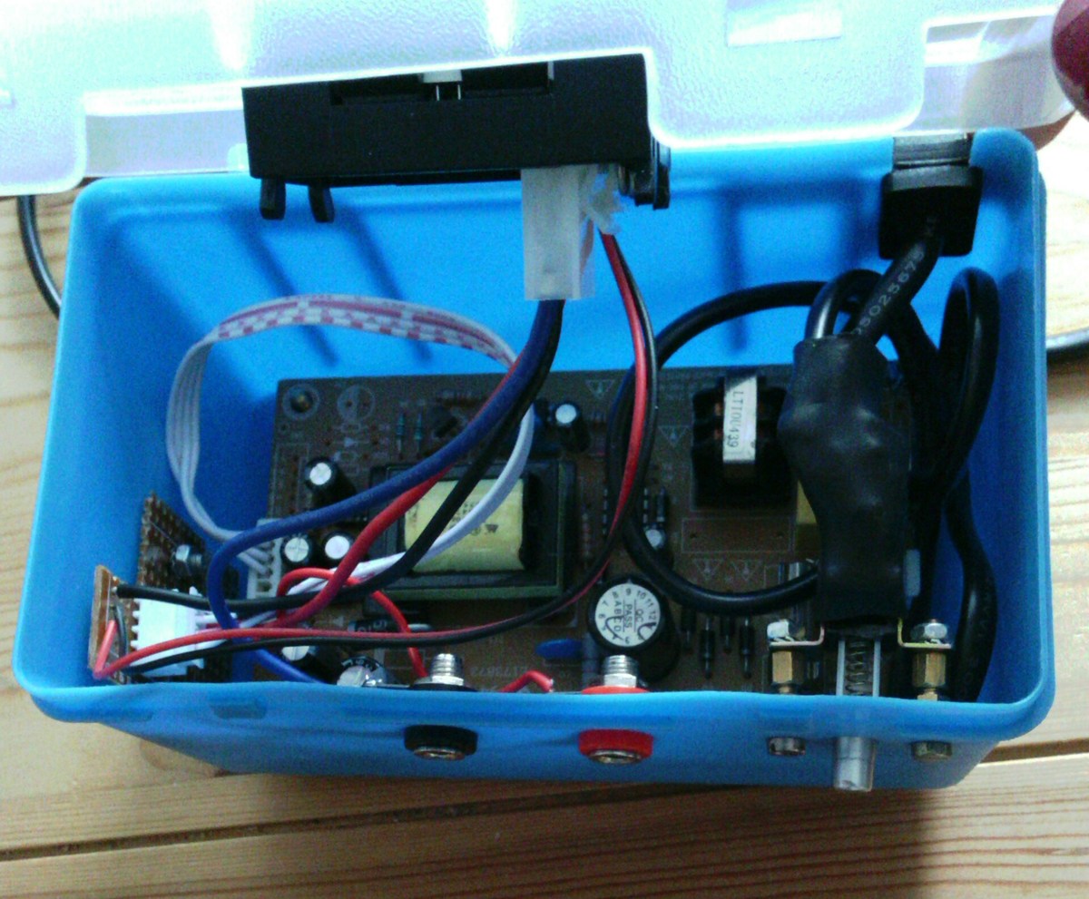

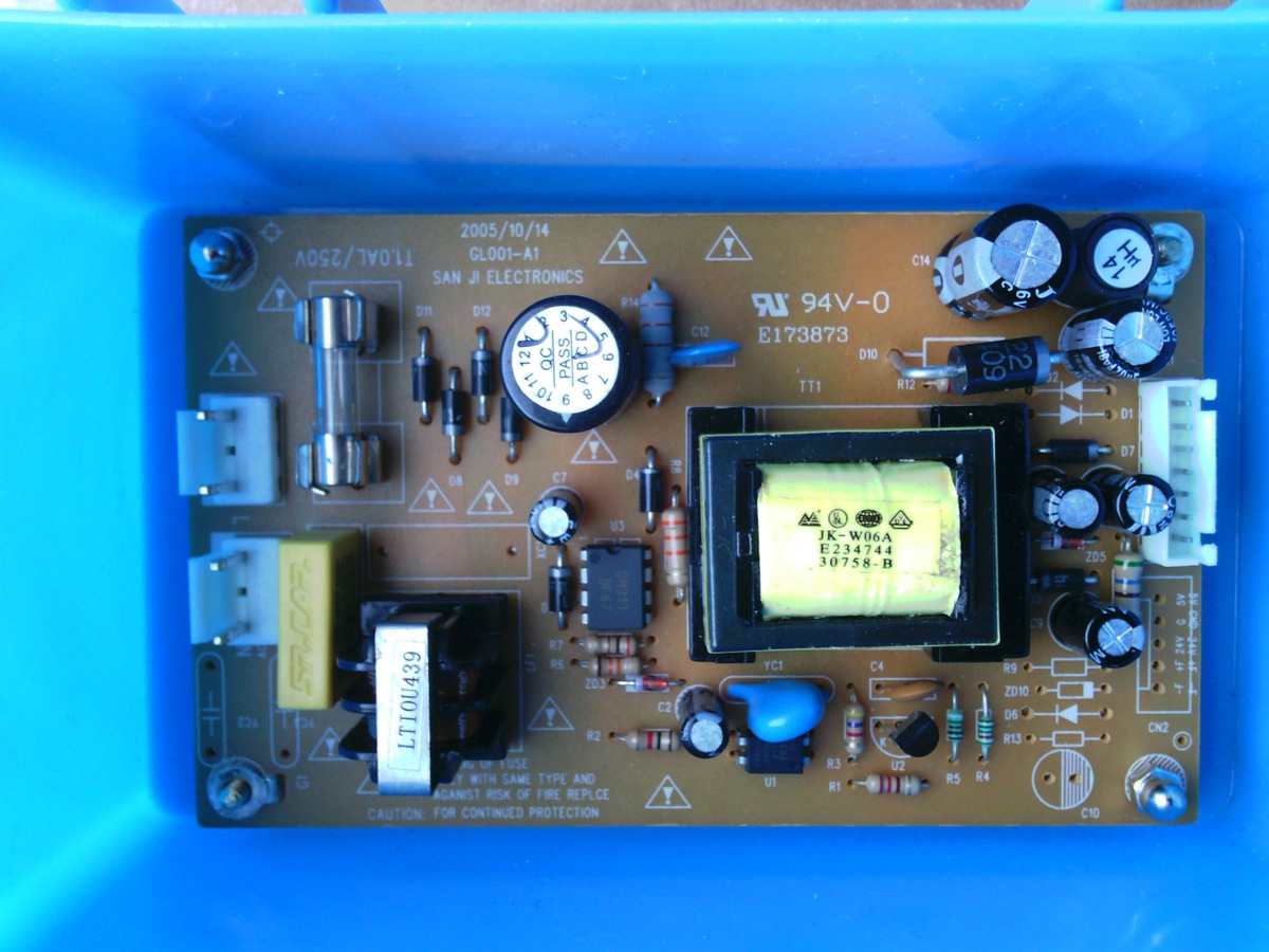

für das gezeigte Schaltnetzteil suche ich die technischen Daten,
besonders die Leistungsdaten.
Es werden die Spg. 5 V , 12V und -12V bereit gestellt.
Eingebaut war das Ding in einem mir unbekannten DVD Player
Wieviel Strom kann ich aus dem Ding gesamt und pro Spg. ziehen, ohne das
es mir abraucht ?
Danke im voraus
Gruß Börge

Erwartest du im Ernst, dass hier jemand die technischen Daten eines
unbekannten Produktes hellsehen kann?
Du könntest die Bleastbarkeit einfach ausprobieren. Wenn die
Ausgangsspannung absackt, oder das Netzteil abschaltet oder es zu heiß
wird, hast du es überlastet. Eine Wärmebildkamera kann dabei sehr
hilfreich sein.
Beachte, dass die Kombination des Lastströme eine Rolle spielt. Wenn du
jedem einzelnen Ausgang z.B. mit 2A belasten kannst, heisst das noch
lange nicht, dass alle zusammen auch 2A schaffen.

Netzteile aus Consumer-Geräten sind so gut wie nie auch im freien Handel
erhältlich. Aber nur dann wäre auch ein Datenblatt wahrscheinlich zu
finden.
In diesem Fall wird nur der Hersteller die Spezifikation kennen und noch
der Hersteller des DVD-Players. Die Möglichkeit besteht, die Daten in
dem Service-Manual des Players zu finden oder sich aus dem Schaltplan
zumindest grob ableiten zu können. Aber wiederum ist sind viele
Service-Manuals überhaupt nicht erhältlich oder es gibt gar keine, weil
kein Service vorgesehen ist.
Die Bezeichnungen der Dioden (D10, D7 und die eine darunter, rechts
neben dem Übertrager) an den Ausgängen können auf ein Datenblatt
verweisen und der darin genannte Maximalstrom auf die zulässige
Leistung. Ich denke mal, eine Sicherheitsmarge von 20-30% sollte
mindestens eingehalten werden. Aber ACHTUNG: Der Diodenstrom ist nur
einer von mehreren begrenzenden Faktoren; nicht der allein
ausschlaggebende!
Die zuverlässigste Methode wird sein, die Ausgänge einmal mit einem
Widerstand oder Potentiometer zu belasten und zu sehen, ab welchem Strom
die Spannung zusammenbricht. Aber auch hier: ACHTUNG! Die Widerstände
sollten sicherheitshalber einige 20W-30W vertragen.
Da nicht klar ist, ob das Netzteil eine Strombegrenzung oder
Überstromabschaltung hat, kann es auch sein, dass es anfängt zu pfeifen
oder das Netzteil sehr heiss wird. Das betrifft U3 und den Transistor
U2. NICHT IM BETRIEB BERÜHREN! Wenn irgend möglich, Trenntrafo benutzen.
Das ist nichts für Leute die keine Erfahrung mit Netzspannung haben.

hinz schrieb:
> FSDM311, hat also nicht mehr als 13W.
Guter Hinweis! Die fette Diode D10 lässt vermuten, daß auf dieser
Schiene etwas mehr als 1A geplant sind...
Also vielleicht 5Volt 1,5A. Dann bleiben für die 12Volt Schienen noch
jeweils etwa 0,2A.

erstmal danke @all für die Hilfe.
Wenn ich die +12v mit 1k1 Ohm belaste, geht die Spannung bis auf 11,0 V
runter. Also der 12 V Teil ist nicht so belastbar.
Bei dem 5V Anschluß konnte ich mit 3,3 Ohm Last immer noch eine Spg. von
4,93V messen. das ist schon besser / brauchbar.
Das ist völlig normal, die 12V Schienen werden nicht geregelt, nur die
5V.
