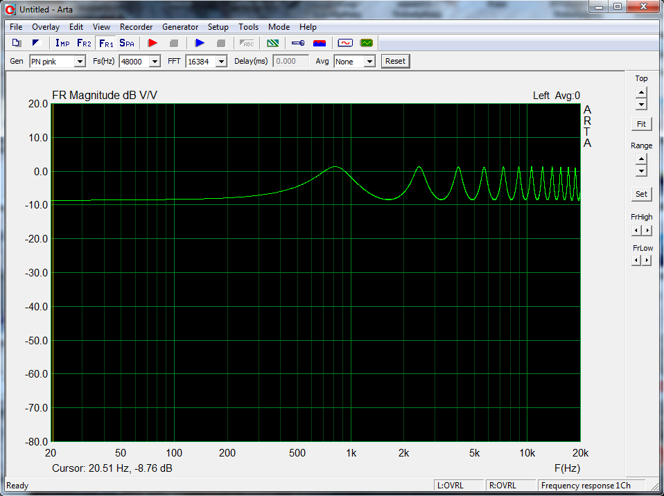

Habe es noch mal mit ARTA probiert. Immerhin entsteht schon mal ein
Bodediagramm.
Ausgang und Eingang sind kurzgeschlossen, es müsste also eigentlich eine
Linie genau auf der 0-dB-Linie angezeigt werden.
Statt dessen entsteht eine Schlangenlinie.
Hat jemand eine Idee warum?

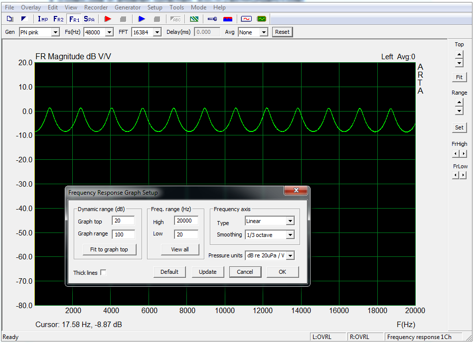

Hier noch mal in linearer Darstellung.
Hat die Soundkarte eine Macke oder was könnte es sein?

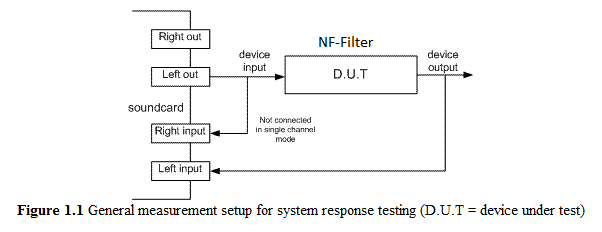

Wenn man ein TP-Filter in den Messaufbau hier
https://www.mikrocontroller.net/attachment/324797/setup.png
einfügt, verläuft die Kurve wie zu erwarten mit TP-Charakteristik, nur
eben geschlängelt...
Die Kabel zum Soundkarteneingang sind etwa 30cm lang, glaube nicht, dass
es an parasitäten Leitungsinduktivitäten liegt.

Zeig die Schlangen mit beschrifteter Skala. Nur mit Kenntnis der
Dimension, kann man etwas interpretieren.
Und experimentiere mal:
*Widerstand in - r - out
*Spannungsteiler
*rc
*cr
damit du ein Gefühl für die Angelegenheit bekommst und auch siehst, ob
du plausible Ergebnisse bekommst.
