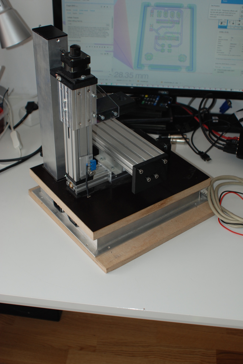

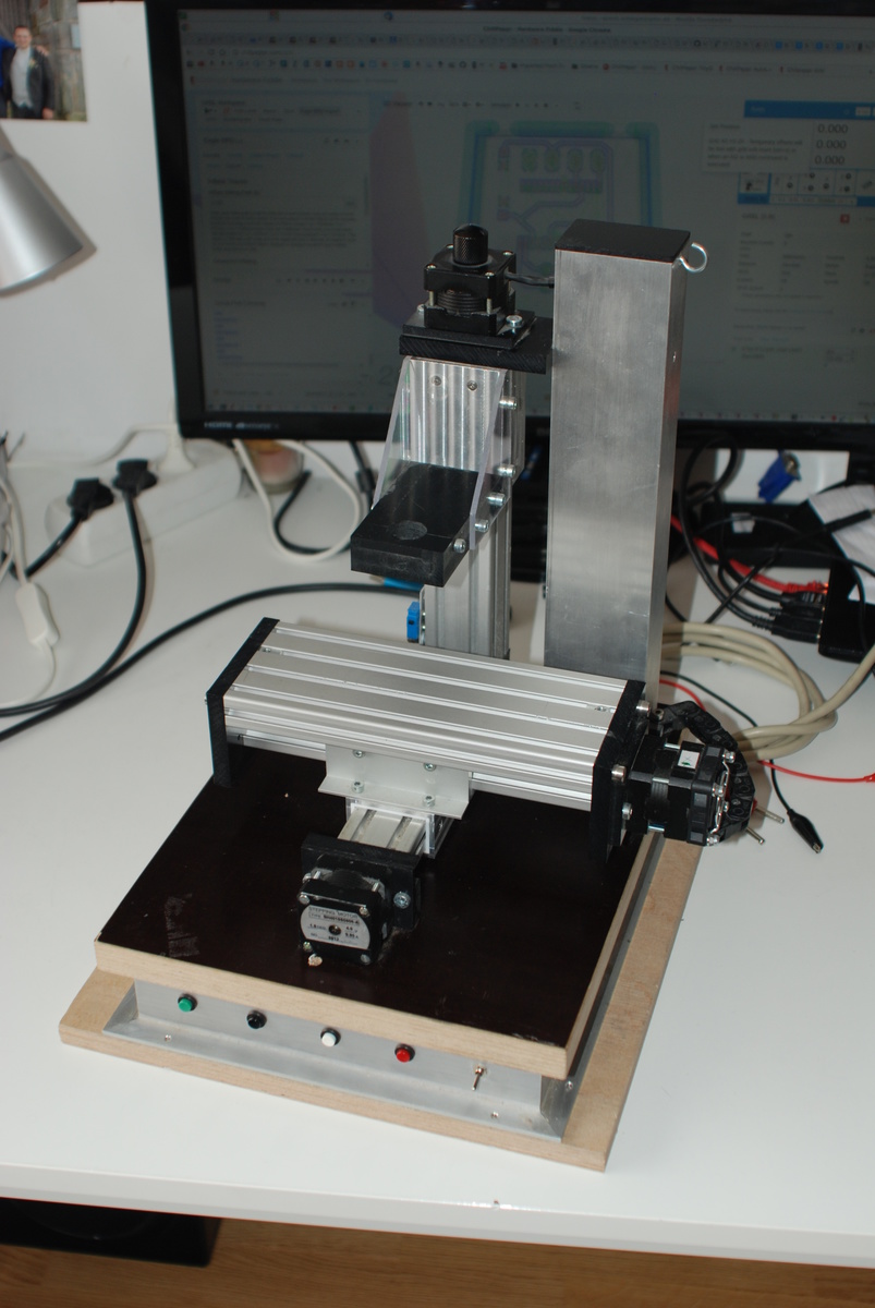

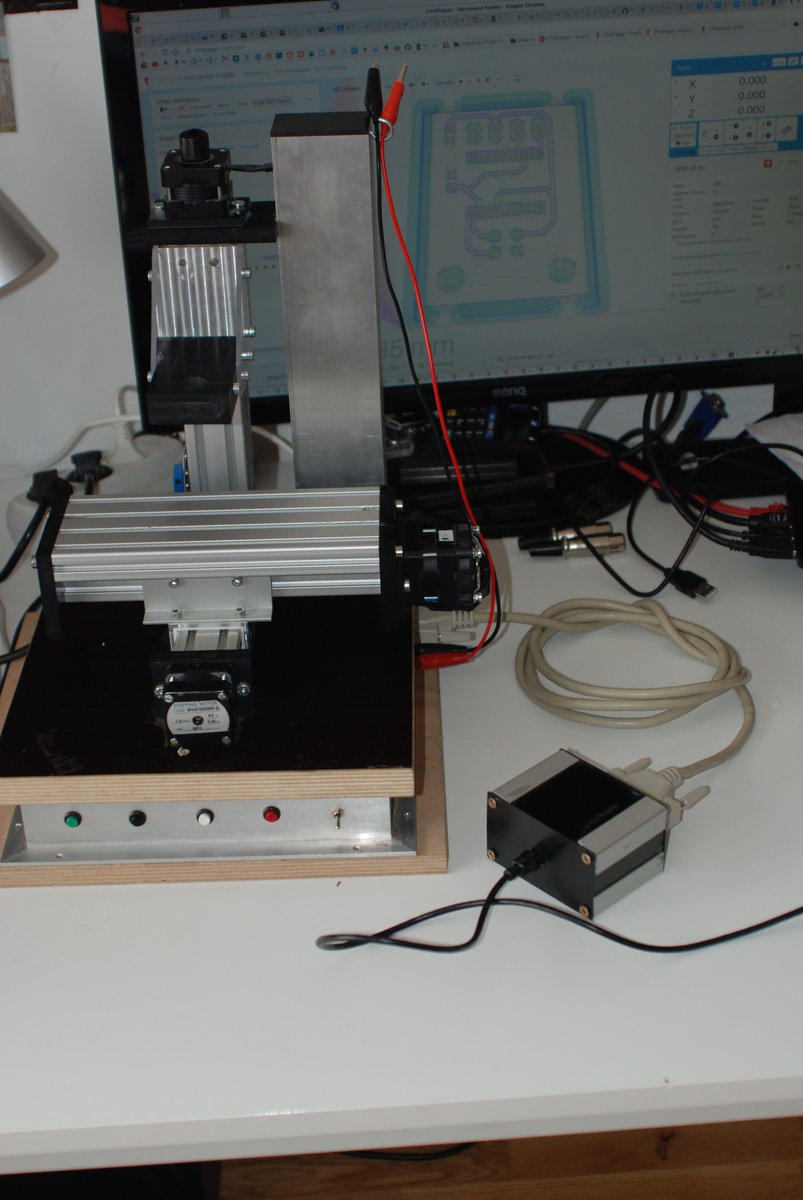

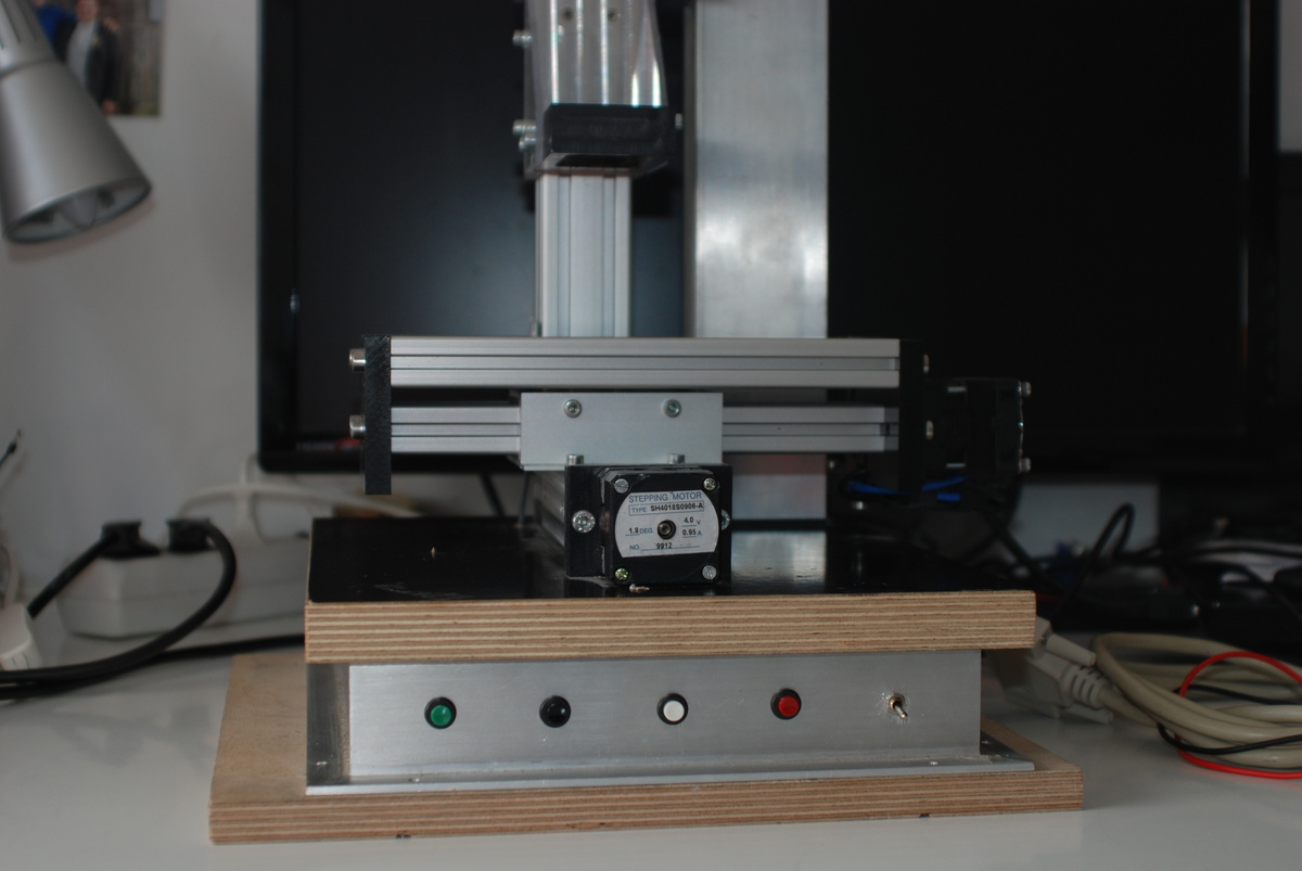

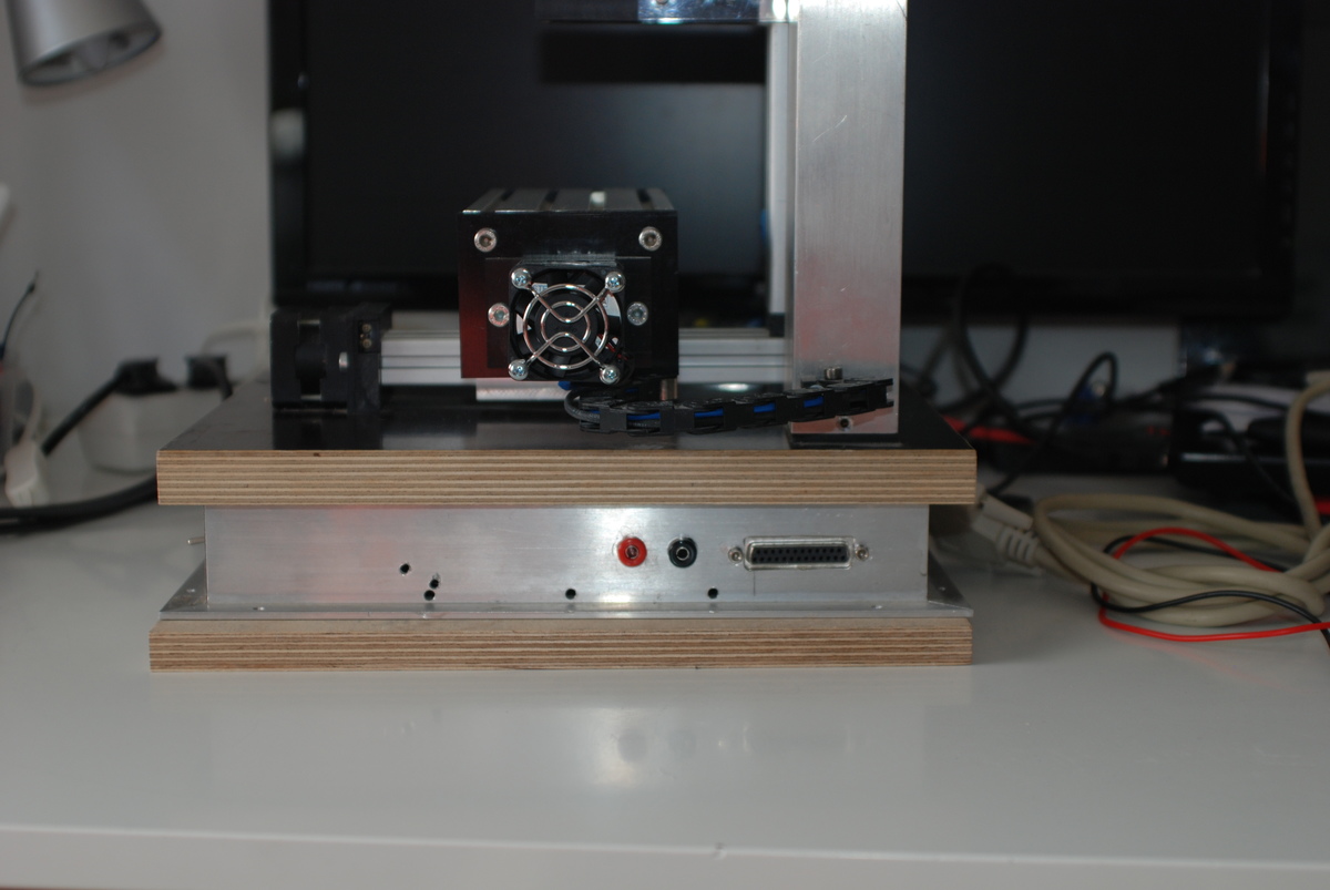

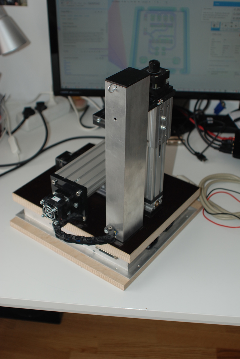

Ich verkaufe meine kleine CNC Fraese, da Sie seit ueber zwei Jahren nur
noch im Schrank steht.

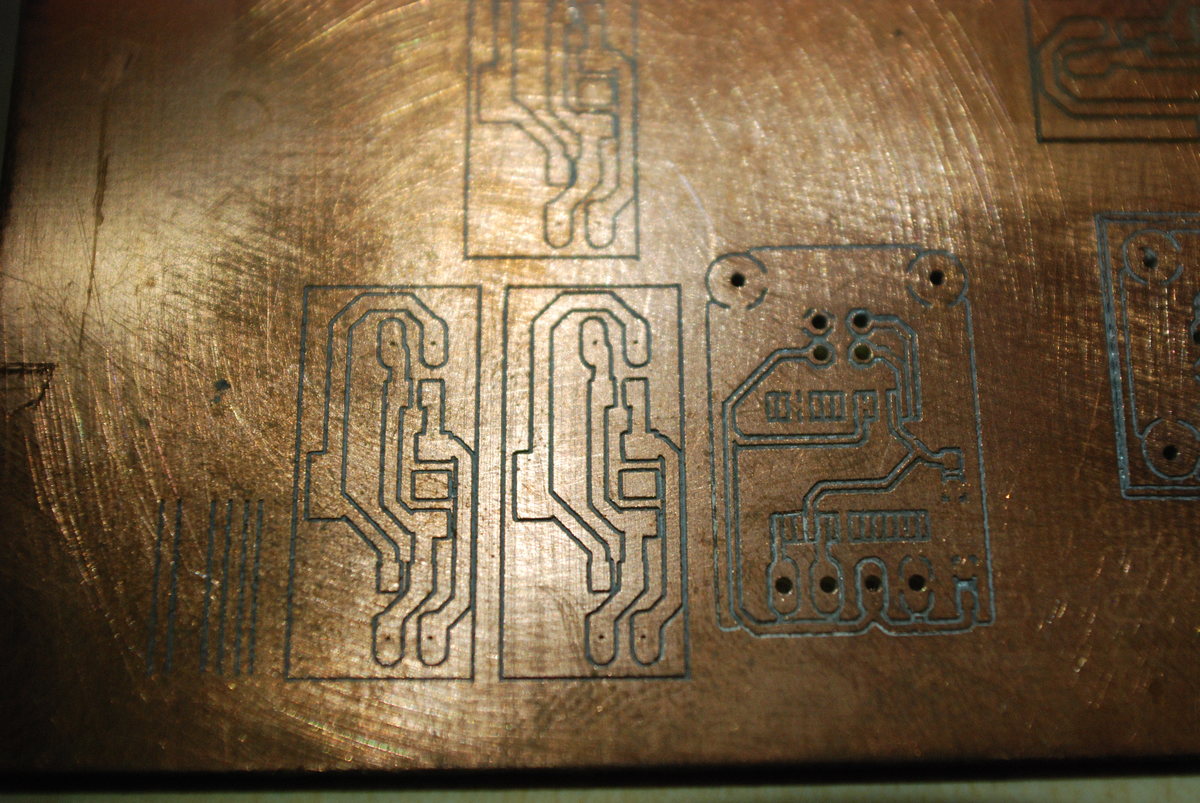

Ich habe sie angeschafft um Platinen zu fraesen. Das macht sie auch sehr
gut.
Als Steuerung gibt es Grbl 0.9i.
Anbei sind einige Bilder.
Der Maximale Verfahrwege sind:
X: 117mm
Y: 78 mm
Z: 60 mm
Sie besitzt einen schaltbaren 230V Ausgang um die Spindle ueber
M-Kommandos an- bzw. abzuschalten.
Es gibt jeweils Endschalter an X+, X-, Y+, Y-, Z+
Fuer Z- gibt es zwei Bananenbuchsen mit Krokoklemmen. Damit kann
Z-Probing und Autoleveling der Platine durchgefuehrt werden.
Gerade durch das Autoleveling sind Unebenheiten des Bettes und/oder der
Platine super ausgleichbar.
Es gibt eine 20 mm Aufnahme fuer Proxxon Geraete. Wobei hier auch ein
anderer Aufnahmeklotz montiert werden kann.
Als GCode-Sender kann ich entweder GrblController oder den Grbl
Workspace von Chilipeppr (www.chilipeppr.com/grbl) empfehlen.
Ich erzeuge GCode entweder direk aus Eagle mit dem pcb2gcode.ulp oder
aus Gerber Dateien mit dem Programm pcb2gcode
Preislich dachte ich an 400 Euro VHB. Es war meine erste Fraese und fuer
Einsteiger oder gelegentliche Platinenarbeiten mehr als geeignet.
Hier sind noch die Grbl Einstellungen:
Grbl 0.9i ['$' for help]
$0=20 (step pulse, usec)
$1=25 (step idle delay, msec)
$2=1 (step port invert mask:00000001)
$3=0 (dir port invert mask:00000000)
$4=0 (step enable invert, bool)
$5=0 (limit pins invert, bool)
$6=0 (probe pin invert, bool)
$10=10 (status report mask:00001010)
$11=3200.000 (junction deviation, mm)
$12=0.002 (arc tolerance, mm)
$13=0 (report inches, bool)
$20=0 (soft limits, bool)
$21=1 (hard limits, bool)
$22=1 (homing cycle, bool)
$23=3 (homing dir invert mask:00000011)
$24=25.000 (homing feed, mm/min)
$25=250.000 (homing seek, mm/min)
$26=100 (homing debounce, msec)
$27=1.000 (homing pull-off, mm)
$100=3200.000 (x, step/mm)
$101=3200.000 (y, step/mm)
$102=3200.000 (z, step/mm)
$110=400.000 (x max rate, mm/min)
$111=400.000 (y max rate, mm/min)
$112=400.000 (z max rate, mm/min)
$120=100.000 (x accel, mm/sec^2)
$121=100.000 (y accel, mm/sec^2)
$122=30.000 (z accel, mm/sec^2)
$130=200.000 (x max travel, mm)
$131=200.000 (y max travel, mm)
$132=200.000 (z max travel, mm)
Nun zum Schluss: Bitte keine Kommentare von eingefleischten
Kaesefraese-Hassern. Ja, sie kann keine Aluminium -  und nein, das
braucht sie auch nicht koennen...

Okay, danke Dir ... kann ich noch fragen, wie lange hält der Fräser wenn
man GFK-Platinen bevorzugt? Man sollte wohl sowieso einen
Hartmetall-Fräser nehmen, beim ein normaler Bohrer oder eine einfache
Stahlsäge hat ja bereits nach ein paar Sekunden keine Lust mehr auf GFK.
Weißt Du, ob man irgendwie die Platinen von NI Ultiboard damit
bearbeiten kann oder können einfache grafische Vorlage importiert
werden?
OP #5265562

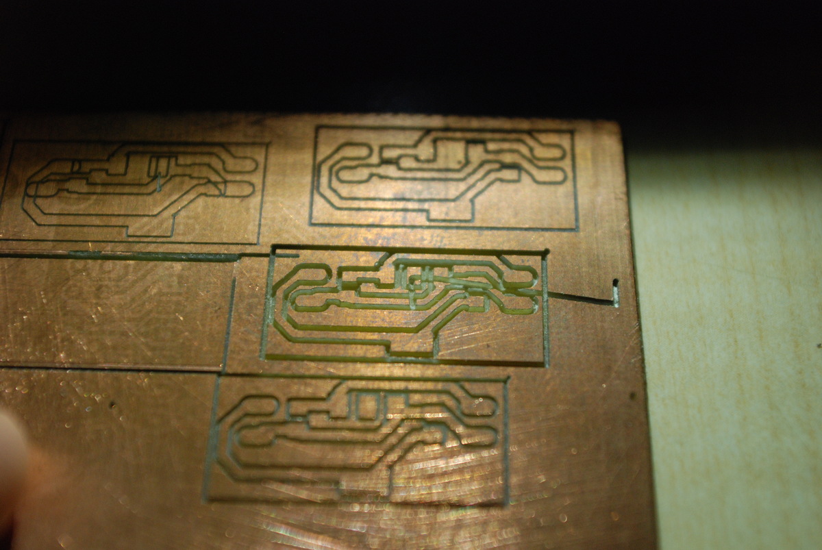

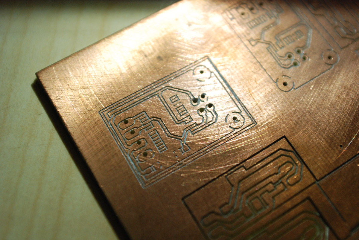

Man sollte schon hochwertiges Werkzeug einspannen. Zum Platinen fräsen
habe ich bisher immer Gravierstichel zwischen 15 und 30 Grad verwendet.
Hintergrund ist der, dass ich sonst so Feinpitchlayouts wie den SSOP28
nicht hinbekomme.
Zur Haltbarkeit kann ich sagen, dass man hierbei wohl ein bisschen
experimentieren muss. Gerade was Eindringtiefe, Vorschub und
Kosten/Stichel angeht. Ist also schwer zu sagen. Die Billigeren aus
China brechen leicht ab und im Idealfall ca. 3-4 Eurokarten aus. Ich
habe auch schon mit einem Diamantschleifstein händisch die Stichel
nachgeschärft. ist aber eine Fummelei. Meine höherwertigeren Stichel
(https://shop.stepcraft-systems.com/gravurstichel-mit-spiralnut) halten
dabei länger die Schärfe und brachen bisher noch nicht ab.
