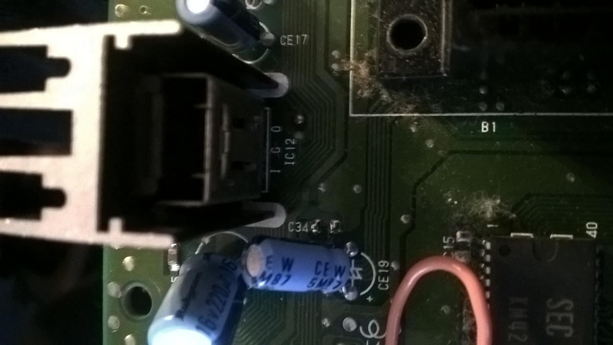

Hallo Leute, der IC von meiner Sega Mega Drive 2 (VA0 PAL) ist leider kaputtgegangen (zumindest nehme ich das an weil rund um den IC auf der Unterseite alles angeschmort ist) wo bekommt man für die Version einen neuen her (hab zwar noch ne kaputte Sega MD2 (AV Buchse defekt u. Leiterbahn abgerissen, war aber nicht ich sondern war schon so) aber die ist leider Version VA1.8 PAL und ich weiß nicht ob man davon den IC nehmen kann

IC12?
Ja IC12.
Du meinst IC12? Das ist ein gewöhnlicher 3-beiniger Spannungsregler, den man im Geschäft kaufen kann - dafür musst du die andere Sega nicht plündern. Sauber ausbauen musst du ihn aber, dazu entfernst du die Klammer und entlötest seine 3 Anschlüsse. Notfalls knips ihn raus und zieh dann mit Lötkolben und Pinzette die Beinchen einzeln raus. Vorsichtig, damit die Platine heil bleibt. Wenn er draussen ist, liest du uns vor, was drauf steht. Das wird sowas wie '7805' oder '7812' sein. Das Dings wird übrigens auch heiss, wenn dahinter irgendwo ein Kurzschluss ist. Das wollen wir mal nicht hoffen.
Genau das ist ja das Problem. Der kaputte IC wird überhaupt nicht warm und der bei der halbwegs funktionierenden Sega wird so warm das man Eier drauf braten könnte
Wie bekommt man eigentlich den Kühlkörper ab? Sieht so aus als wäre er auf der Unterseite mit irgendeiner Art Schraube fest gelötet.

Der Kühlkörper muss vermutlich gar nicht ab. Versuche die Klemme zu schieben oder zu biegen.
Fabian R. schrieb: > Genau das ist ja das Problem. Der kaputte IC wird überhaupt nicht warm Dann miss doch mal, ob der Regler überhaupt Saft kriegt. Zwischen I und G sollte eine Spannung zu messen sein, die so hoch wie bei der halbwegs laufenden Sega sein sollte. Wenn da nix ist, liegt der Fehler davor. An der laufenden Sega kannst du auch mal zwischen O und G die nominelle Ausgangsspannung des Reglers messen. Keine Kurzschlüsse beim Messen bauen!
Bei beiden der gleiche Wert. Nur frag ich mich warum der bei der halbwegs funktionierenden Sega warm wird und Ton beim Spielen kommt und bei der anderen gar nichts passiert (geht zwar an aber das wars auch). Dann muss ja die Fehlerquelle woanders liegen.
Fabian R. schrieb: > Dann muss ja die Fehlerquelle woanders liegen. Nur geraten, weil ich die Sega nicht kenne: Es gibt Einlötsicherungen, die auf der Platine meistens als 'F' Bauteil bezeichnet sind, für 'Fuse'. Danach kannst du mal suchen.
Hab sie schon gefunden aber würde die Sega dann nicht ganz ausbleiben?

http://www.gamesx.com/wiki/lib/exe/fetch.php?media=schematics:sega_service_manual_-_genesis_ii_-_mega_drive_ii_pal-b-i-g_rgb_no_001_june_1993.pdf Seite 11 IC12 = UPC7805HF Leider hängt wohl alles an diesem einen IC. Leistungstechnisch sehe ich da noch R26 und R29 mit 10 Ohm und zugehörigem Transistor. Ich denke die verdienen eine Prüfung.

pegel schrieb: > IC12 = UPC7805HF Isoliertes Gehäuse!
Ok bin jetzt schon einen Schritt weiter. Das angeschmorte ging ganz leicht ab(Leiterbahnen sind noch heile) und Sicherung funktioniert auch. Nach Betrachtung der Schaltpläne kann es eigentlich wirklich bloß der IC oder die Widerstände sein aber das überprüfe ich morgen(Widerstände sehen aber noch heile aus).
Hi Fabian R. schrieb: > Bei beiden der gleiche Wert. Das 'riecht' doch danach, daß der IC12 ok ist - warum hast Du Den jetzt demontiert? Heiß wird 'der Andere' auch nur, weil da irgendwas funktioniert und Strom zieht. MfG
Nach langem rumprobieren hab ich rausgefunden das es wirklich der IC war. Hab ihn ausgewechselt und seitdem funktioniert die Konsole wieder.
