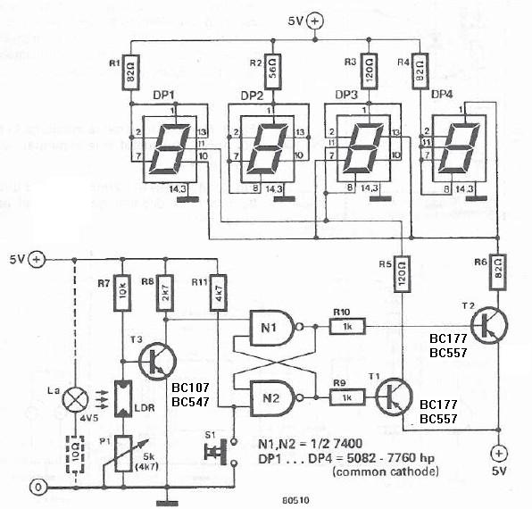

Hallo, Ich hätte ein Problem und zwar mit dem beigefügtem Schaltplan. Ich verstehe ihn nämlich nicht wirklich. Wie man sehen kann handelt es sich um einen Briefkasten-Postmelder, den ich mir als Projekt für die Schule ausgesucht habe. So wie ich es verstehe wird der T3 Transistor durchgeschalten, je nachdem welchen Widerstand der LDR. Wie es aber dann mit den rückführenden NAND-Gattern weitergeht und was die Siebensegmentanzeigen machen ist mir schleierhaft. Wäre echt nett, wenn einer so gnädig wäre und mir diesen Schaltplan erklären könnte.

Manuel F. schrieb: > Wie es aber dann mit den rückführenden NAND-Gattern > weitergeht Hier gehts weiter: http://www.elektronik-kompendium.de/sites/dig/0209302.htm
Manuel F. schrieb: > und was die Siebensegmentanzeigen machen ist mir > schleierhaft "NONE" oder "POSt" anzeigen. Für ne 1+ wäre deine Aufgabe jetzt herauszufinden, wie man die Schaltung so ändert, dass "LEEr" und "POSt" angezeigt wird.

Sobald ein Brief zwischen der Lampe und dem LDR durch den Briefkastenschlitz eingeworfen wird, wird das RS-Flip-Flop gesetzt und T1 wird angesteuert und an der 7-Segmentanzeige wird der Schriftzug "POST" vervollständigt. Falls jetzt noch weitere Briefe eingeworfen werden, bleibt die Anzeige auf POST, weil das RS-Flip-Flop bereits den ersten Impuls gespeichert hat. Beim Öffnen der Briefkastenklappe wird das RS-Flip-Flop über den Microschalter (Taster) S1 zurückgesetzt und T2 wird jetzt angesteuert. Die Anzeige zeigt jetzt "NONE" (Briefkasten leer). Da bei den Wörtern POST und NONE teilweise die selben Segmente leuchten müssen, können diese auch direkt über die Widerstände R1 bis R4 mit +5V verbunden werden.

Für die Anzeige LEEr müssen evtl. auch noch die Widerstände R1 bis R4 geändert werden, damit alle Segmente wieder auf fast die gleiche Leuchtstärke kommen.

Ralf schrieb: > Für die Anzeige LEEr müssen evtl. auch noch die Widerstände R1 bis R4 > geändert werden Ja, und R5 und R6 auch. Damit es nicht zu schwer wird: 2 LEDs: 180 Ohm 8 LEDs: 47 Ohm Die anderen Werte kann man aus dem Schaltplan herauslesen.
