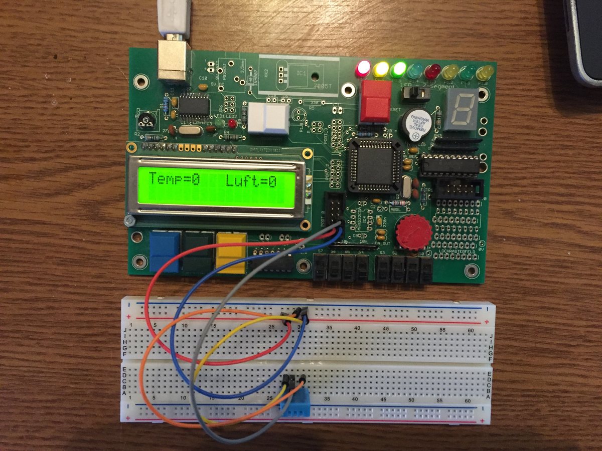

Kann mir jemand da weiter helfen, ich finde denn Fehler nicht. Muss mit
einem dht11 die Temperatur und die Luftfeuchtigkeit in einem Raum messen
mit einem Mikrocontroller der Familie 8051 Vlt hat jemand von euch schon
eine fertiges Projekt.

von Lothar (Gast)
Martin H. schrieb:
> im internet findet man auch kaum was darüber
Hier gibt es Beispiele zum T89C51CC01:
http://www.keil.com/dd/chip/3134.htm
Aber Du hast ja ein fertiges Programm.
> Also der zeigt mir keine werte an
Das LCD zeigt an:
Temp=0 Luft=0
Oder gar nichts?
Was auch noch Sinn macht: in main in while (1) {} eine LED blinken zu
lassen, ob das Programm noch läuft oder abgestürzt ist.
Auch eine LED an dem DHT11 P0.0 ist zur Überwachung gut.

von Martin H. (Gast)
Muss es mit diesem mikrcontroller machen ist so vorgegeben.. also hab es
so übernommen bis auf das lcd display.. also kann mal ein bild schicken
von dem mikrcontroller aber denk wird nicht viel helfen
mfg
von Patrick J. (ho-bit-hun-ter)
Hi
Da ist doch eine Anzeige :)

von Lothar (Gast)
Martin H. schrieb:
> sbit DHT11=P0^0;
Auf Deinem Foto ist kein R4.7K Pull-Up Widerstand an P0.0 wie auf dem
Schaltplan:
http://www.electronicwings.com/8051/dht11-sensor-interfacing-with-8051
Außerdem: bist Du sicher dass der P0.0 frei ist für den Anschluss vom
dht11 und da nichts auf Deinem Board schon dran angeschlossen ist z.B.
LED oder Schalter?

von Lothar (Gast)
Martin H. schrieb:
> vorwiederstand hab ich weg gelassen
!!! Den kannst Du nicht weglassen ohne den geht gar nichts. Ein
1-Wire-Bus braucht einen Pull-Up und der T89C51CC01 hat an P0.0 keinen
internen Pull-Up. Das ist wohl genau der Grund warum es am Arduino ging,
da ist interner Pull-Up.

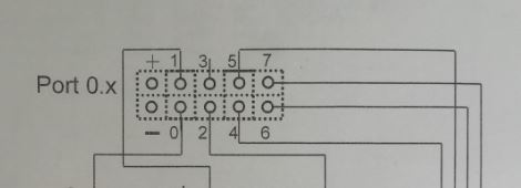

denn dht 11 habe ich auf 5v versorgungspannung + und GND -
angeschlossen auf dem port0 für die daten habe ich denn port 0.0
angeschlosse habe ein bild vom Port0 eingefügt. ja das display ist
beleuchtet aber bekomme leider nix angezeigt. ja habe noch paar Bsp
programme wie man timer einstellt oder leds zum blinken bringt werde als
anhang bei fügen.

von Lothar (Gast)
Martin H. schrieb:
> vorwiederstand
Also um sicherzugehen: ein Vorwiderstand ist was anderes als ein
Pull-Up-Widerstand. Zeig mal Foto wo Du den angeschlossen hast.

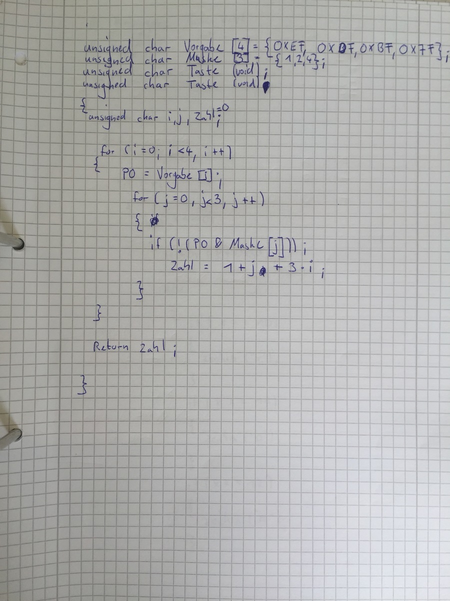

Hi
hab denn fehler gefunden also ich bekomm keine anfrage auf den dht11
bekomm an dem port kein high bit und kein low bit raus 0 und keine 1
deswegen bringt der sensor keinen wert heraus..
mfg
hab denn widerstand an 5v und auf denn daten pin vom dht11 eingesteckt
und danach auf denn port0_0 eingesteckt
Martin H. schrieb:
> Hi hab denn fehler gefunden
Das ist nicht Dein Ernst, oder?
Handgeschriebener Quelltext als Foto?
Es heißt übrigens "den". Mit einem "n". Das wird mit einem gedehnten
"e" ausgesprochen.
"Denn" ("Wann kommst Du denn?" "Bist Du denn mit Deinen Hausaufgaben
schon fertig?") wird mit kurzem "e" ausgesprochen.
Die Konsonantenverdoppelung ("nn") wird dann angewandt, wenn der davor
stehende Vokal kurz ausgesprochen wird.
Klasse, Masse, Kasse. Aber: Hase, Vase, Phase.
Wenn, denn, wann. Aber: Wen und den. ("Wen hast Du gerade beschenkt? Den
Peter?")
