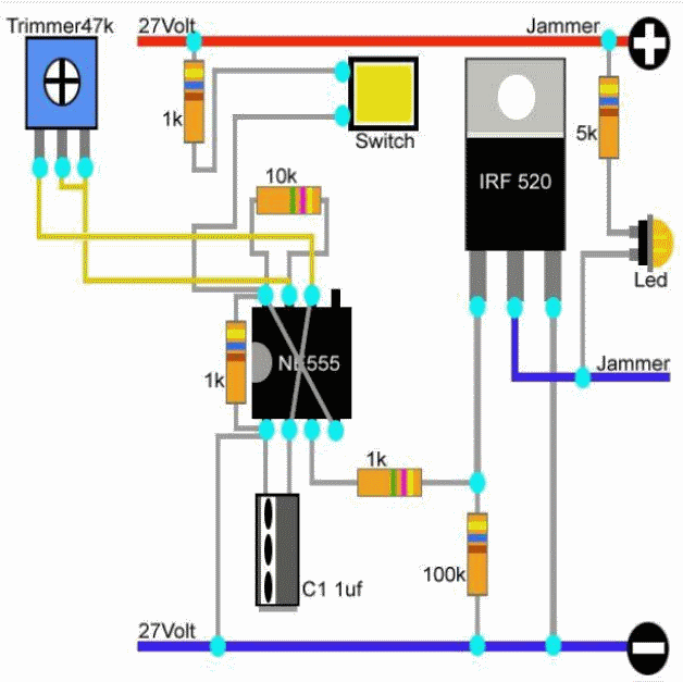

Hallo, leider bin ich noch ein blutiger beginner in Sachen Analogtechnink und Elektronik allgemein. Ich habe mir ein Adruino Starterset und massig Sortimente bei pollin bestellt und möchte nun ein etwas (für mich)schwereres Projekt in Angriff nehmen. Ich habe hier ein Teil einer EMP Schaltung welche ich zum rumspielen löten möchte, jedoch habe ich keine Idee welchen Kondensator ich für C1 benötige. Die Schaltung läuft auf 27V, leiderfinde ich keinen Kondensator mit genau 27v und 1uF. Habt Ihr eine Idee welchen ich da nehmen könnte? Ich möchte ungerne die anderenkomponenten braten;) Grüße
Jeden mit 1µF und mindestens 27V, mehr Volt geht also immer!
27V und 1µF sind doch schon respektabele Angaben. Dann nimm doch einfach einen 1µF Kondensator mit 50V.
Danke für die schnelle Hilfe! guß

Prymo O. schrieb: > Ich habe hier ein Teil einer EMP Schaltung welche ich zum rumspielen > löten möchte, Spitzenidee, die macht genau 1 mal einen EMP Impuls: Nämlich wenn der NE555 explodiert. Der hält nämlich nur 16V aus. Der IRF520 mag auch nur 20V am Gate. Merke: Es gibt Schaltungen für Deppen. Die erkennt man daran, daß sie nicht mal ansatzweise funktionieren. Prymo O. schrieb: > Habt Ihr eine Idee welchen ich da nehmen könnte? Eine andere Schaltung, und mehr Vernunft.

Michael B. schrieb: > pitzenidee, die macht genau 1 mal einen EMP Impuls: > Nämlich wenn der NE555 explodiert. > > Der hält nämlich nur 16V aus. Der bekommt dort maximal 13,5V ab, aber die Schaltung ist dennoch Murks.

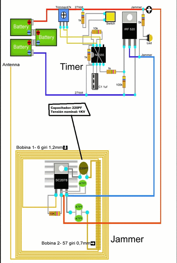

nein, vandalismus ist nicht der Hintergrund, generell möchte ich dazulernen, und diese Schaltung ist zudem noch "spannend", und das ist halt mein Anreiz Das die Schaltung murks ist kann ich leider (noch) nicht erkennen, anbei lade ich ein Bild der Kompletten Schaltung hoch, habr Ihr verbesserungsvorschläge? Habe leider nur 5 NE555 zum bums machen gruß Michael B. schrieb: > Merke: Es gibt Schaltungen für Deppen. Die erkennt man daran, daß sie > nicht mal ansatzweise funktionieren. ohne Lernprozess bleibt der Depp ein Depp
@ Michael Bertrandt (laberkopp) >Spitzenidee, die macht genau 1 mal einen EMP Impuls: >Nämlich wenn der NE555 explodiert. >Der hält nämlich nur 16V aus. >Der IRF520 mag auch nur 20V am Gate. Soviel bekommen die in dieser Schaltung auch gar nicht zu sehen. Also "alles perfekt" ...
Wenn Du schon 27 Volt für den Mega-EMP benötigst, wäre dann ein 7812 für die Schaltung sinnvoller als ein Spannungsteiler mit 2 x 1K... Frage: Warum sind die Widerstände mit einem Farbkode hingemalt, der mit den angegebenen Werten nicht übereinstimmt? Anschluss 5 benötigt einen 10 nF Kondensator gegen Masse, dem 47 K Poti solltest noch einen Serienwiderstand spendieren, so 470 R
Mani W. schrieb: > Frage: Warum sind die Widerstände mit einem Farbkode hingemalt, der > mit den angegebenen Werten nicht übereinstimmt? Die Schaltungen sind nicht von mir, ich baue das nur nach Mani W. schrieb: > Anschluss 5 benötigt einen 10 nF Kondensator gegen Masse, dem > 47 K Poti solltest noch einen Serienwiderstand spendieren, so > 470 R Habe ich das richtig verstanden? Anschluss 5 vom 555 mit 10nf Kondensator auf Minuspol? Gruß
Prymo O. schrieb: > Habe ich das richtig verstanden? > Anschluss 5 vom 555 mit 10nf Kondensator auf Minuspol? Habe ich es richtig geschrieben? Mani W. schrieb: > Anschluss 5 benötigt einen 10 nF Kondensator gegen Masse...
ich laie wollte nur sicher gehen bevor es wieder knallt ;)

"weil die bipolare Version beim Umschalten des Ausgangverstärkers einen hohen Impulsstrom aus der Spannungsquelle zieht. Deshalb muss die bipolare Version (NE555) immer mit einem Stützkondensator mit relativ großer Kapazität betrieben werden (zwischen den IC-Anschlüssen 1 und 8)."

Prymo O. schrieb: > Ich habe mir ein Adruino Starterset und massig > Sortimente bei pollin bestellt und möchte nun ein etwas (für > mich)schwereres Projekt in Angriff nehmen. Falls du "Arduino" meinst ... Damit hat die Schaltung beliebig wenig zu tun. Das "Projekt" wird unnötig erschwert durch einen in keinster Weise das Verständnis fördernden Klicky-Bunty Schaltplan. Gewöhne dir besser gleich an, Schaltpläne mit vernünftigen Schaltzeichen nach dem EVA-Prinzip (v.l.n.r.) zu zeichen und dabei verschwurbelte Überkreuzungsorgien sowie Labyrinthe der Verbindungen möglichst zu vermeiden.

Prymo O. schrieb: > widerstand Isso. Nehmen wir mal den namenlosen 1k links oben: der bekommt dank des 2mA Strombedarfs des NE555 (kein CMOS) von den 27V ca. 15V ab und muss daher 15V*15V*3mA aushalten. Das sind nach Madam Riese also knapp drei viertel Watt. Und wie war jetzt nochmal die Frage? Die anderen sind mit 1/4W gut versorgt...

Lothar M. schrieb: > Nehmen wir mal den namenlosen 1k links oben: der bekommt dank des 2mA > Strombedarfs des NE555 (kein CMOS) von den 27V ca. 15V ab und muss daher > 15V*15V*3mA aushalten. Das sind nach Madam Riese also knapp drei viertel > Watt. 15V*15mA sollten als ca. gerechnet bei 0,225W landen. (ebenfalls nach Mann von Riesenfrau^^)
#4953222
Lothar M. schrieb: > 15V*15V*3mA Ersetze U² * I durch I² * R für die Leistung. :)
