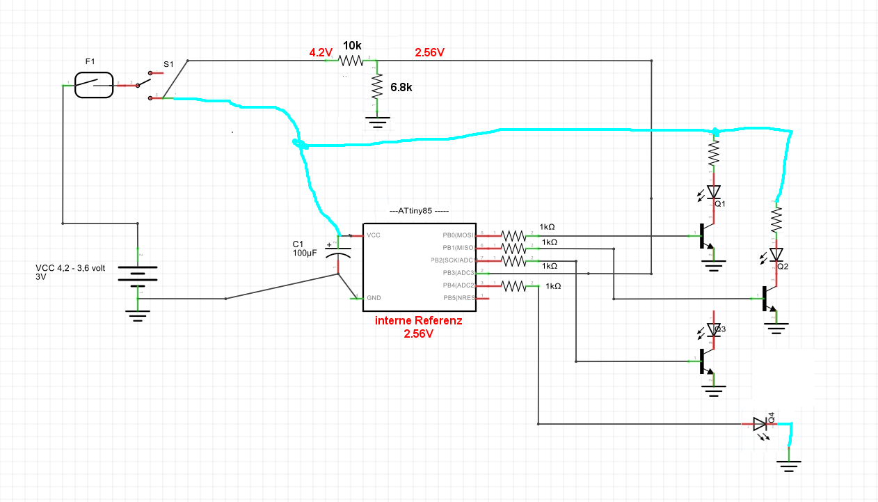

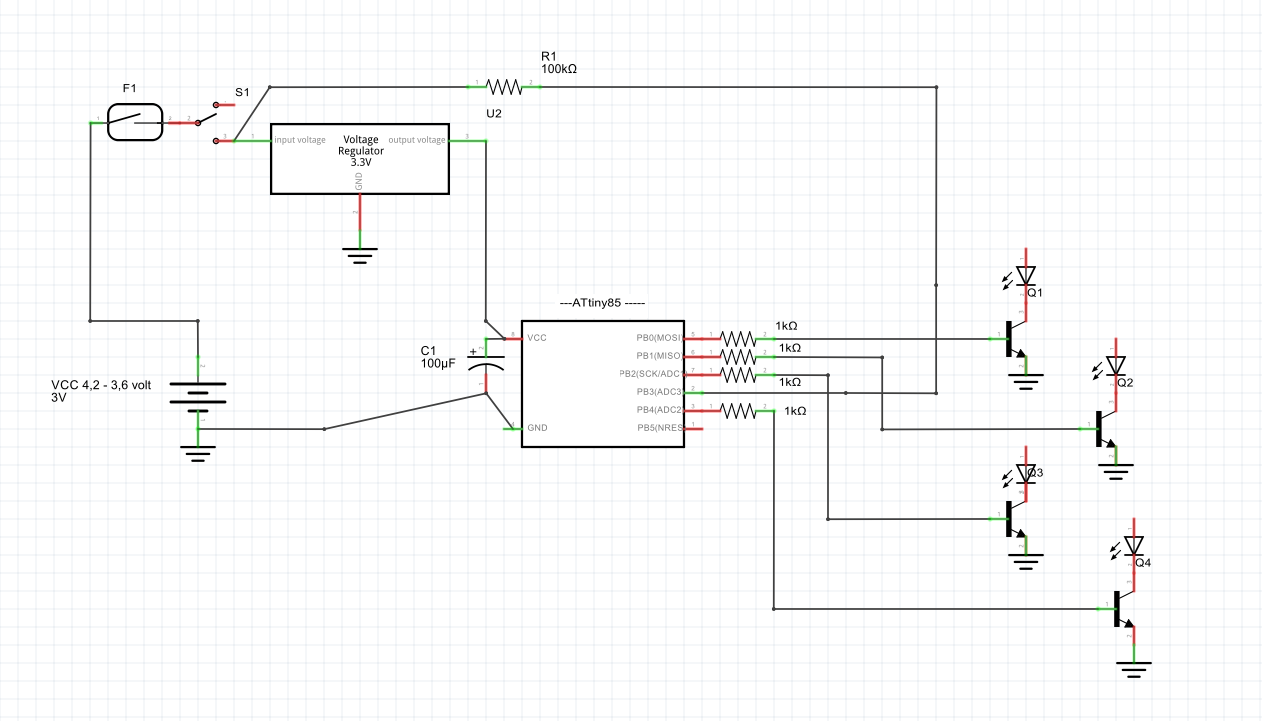

Hallo

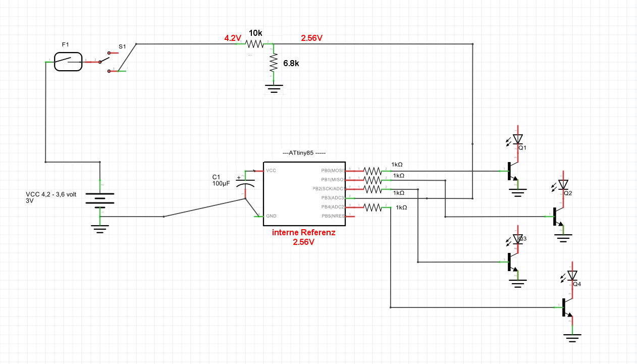

Ich möchte ein 1z lipo Akku überwachen und würde gerne den attiny 84/85
nehmen.
Da die adc ja nur eine ref Spannung messen können kann ich den 85 ja
nicht so an den Akku hängen die Referenz wäre dann immer null was ja
klar ist.
Da kam ich auf die Idee ein 3,3 Volt Regler zunutzen geht das so ?
Und kann ich die Formel zum umrechnen der Spannung von 4,9 volt nehmen
oder muss diese dann auf 3,3 Volt angepasst werden ?
Die Eingänge sind ja 5 Volt Tolerant also sollte es gehen.

von Löter (Gast)
Das geht so nicht die ADC Eingänge können nicht über VCC messen. Bau
einen Spannungsteiler ein, sodass ein voller Akku knapp unter VRef
liegt.
Den 3,3V Regler kannst du weg lassen, spart Strom.
Es geht auch ganz ohne Spannungsteiler, wenn du die Referenzspannung
andersrum verwendest. D.h. VCC als VRef und dann die Referenz gegen die
Betriebsspannung messen.
> klar ist.
Nö, da hast Du was falsch verstanden.
Du brauchst dann einen Spannungsregler mit einer sehr kleinen
Spannungsdifferenz zwischen Ein- und Ausgang (Low Dropout) und Du kannst
die Akkus nie benutzen bis sie wirklich leer sind (ok, sollte man auch
nicht).
Nein, sind sie nicht. Die Eingänge können Vcc+0,5V ab, also in Deinem
Fall 3,8Volt.
Was Du suchst, ist ein Spannungteiler. Dann nimmst Du die 1,1V oder
2,56V der internen Referenz und sparst Dir den Spannungsregler.

von Toxic (Gast)
Vom Prinzip her solltest du es so machen wie im Anhang gezeigt.
von DAVID B. (bastler-david)
hmm ok vielen dank FRAGE fehlt da nicht VCC ?
von Koepi (Gast)

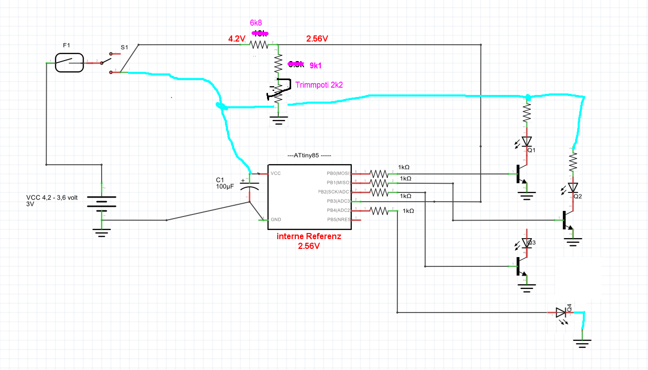

von Löter (Gast)
Nimm die Schaltung von Toxic, evtl. mit anderen Widerstandswerten.
Zusätzlich: 100nF Glättung am Spannungsteiler Ausgang, statt 100u lieber
4,7/10u + 100n am Controller.
Welche LEDs hast du gewählt? Wenn die nur mit ein paar mA laufen kannst
du sie direkt am Tiny anschließen. Vorwiderstände nicht vergessen.
von Toxic (Gast)
Die VCC ist die Betriebsspannung des uCs - also die Batteriespannung.Und
es ist auch diese Spannung die du messen moechtest.Um diese Messung
durchfuehren zu koennen,brauchst du eine Referenz und wenn es auf hohe
Genauigkeit nicht ankommt,bietet sich die Interne an:Vorteil ist
offensichtlich:Es wird kein externer Pin benoetigt und man spart sich
einige Bauteile....
Ich habe das Spannugsteilerverhaeltnis so ausgelegt,dass bei
4.2V(maximale VCC)die Spannung auf ca. 2.56V heruntergeteilt
wird.Benutzt du die interne 2.56V-Referenzquelle,wird nach der
A/D-wandlung ein Wert von 1023 ausgegeben und entsprechend geringere
Werte ,wenn die VCC abfaellt...

von Manfred (Gast)
Toxic schrieb:
> Diese Frage macht mich etwas "stutzig".Wieviel Erfahrung hast du mit
> uCs/Transistoren etc und deren Funktion?
Offenbar Null bis -1000.000. Ich kritzele Deinen Vorschlag mal weiter.
David: In Hellblau die Versorgungsspannung, klarer?
Wenn Deine LEDs nur ein paar wenige mA brauchen, geht das ohne
Transistor - dazu habe ich LED Q4 umgemalt.

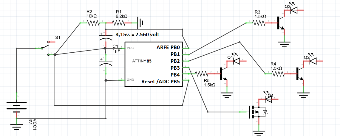

ja so ergibt das einen sinn ich habe überlegt wie der ic seinen strom
ohne vcc aufrecht erhalten soll.
Den bei Beitrag "Re: Akku Überwachung so machbar ?"
Ist KEIN vcc angegeben und auf rückfragen habe ich das so verstanden als
würde der nicht benötig was ich aber nicht so recht glauben konnte.
Ich habe nicht viel Erfahrung mit ic ich lerne bei jeden Projekt ein
bissel mehr.
Und nein die lEDs kann ich leider nicht direkt verbinden.
Q1 = 40mA
Q2 = 40mA
Q3 = 40mA
Q4 = 1,5A / (mosfet)
Und vielen lieben dank für die Zeichnung ich werde es mal testen.

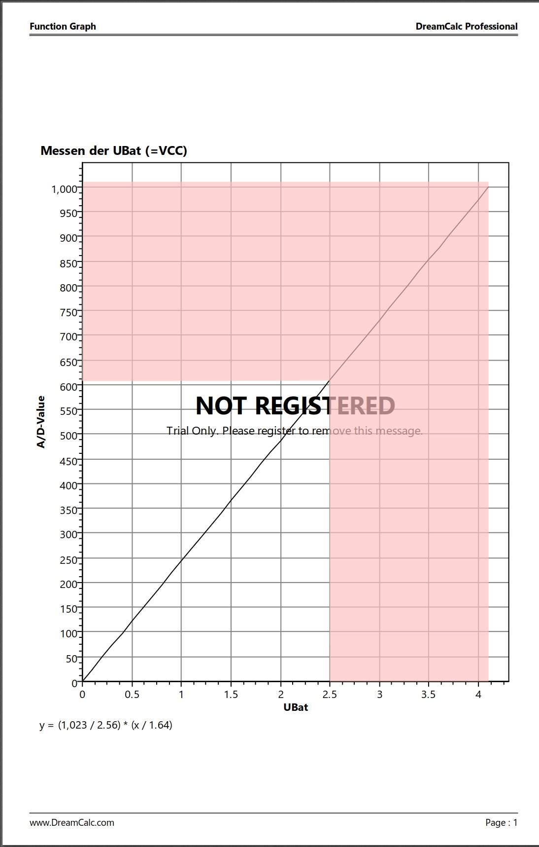

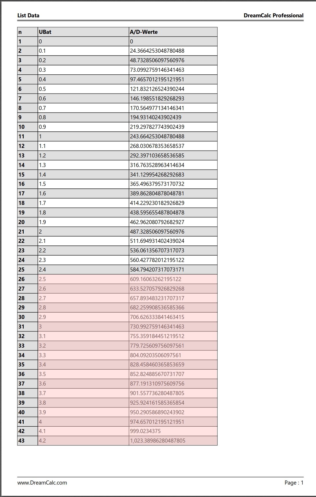

Muss ich da jetzt so vorgehen :
int sensorValue = analogRead(0);
float voltage = sensorValue * (2.56 / 1024.0);
Oder weil ich ja einen 4,2 volt akku habe so;
float voltage = sensorValue * (4.2 / 1024.0);

Basisdinge klar machen.
> Q1 = 40mA
> Q2 = 40mA
> Q3 = 40mA
Was für LEDs? Du hast im Mittel 3,6 Volt, nach oben 4,2V und zum Ende
3,3V Betriebsspannung. Da wird sich der LED-Strom deutlich über die
Akkuentladung verringern.
Ja, durch den Teiler wird Vollauschlag (1023) bei 4,2V erwartet.
Das muss noch justiert werden, Deine 2,56V könnnen eine Abweichung haben
und auch die Widerstände haben ihre Toleranz. Die Widerstände sind
falsch herum, den 10k und den 6k8 gegeneinander tauschen!
Mit einen zusätzlichen Trimmpoti könnte man es justierbar machen.
Wenn du den Spannungsteiler mit dem 10k und 6k8 verwendest muesste die
Grundgleichung folgendermassen lauten:
ADvalue/(Ubat/1.64) = 1023/2.56
=> ADvalue = (1023/2.56)*(Ubat/1.64)
=> ADvalue = 400 *(Ubat/1.64)
Setzt man fuer Ubat verschiedene Werte ein,erhaelt man entsprechende
ADvalues
Der Wert 1.64 ergibt sich aus dem Spannungsteilerverhaeltnis,bzw dem
Spannungsverhaeltnis von 4.2V/2.56V (= 1.64)
Der 6k8 muesste korrekterweise etwa 6k betragen - dies ist aber kein
Standardwert - gerechnet habe ich mit 6k......
Die Diagramme im Anhang zeigen dir ADvalues fuer verschiedene
Batteriespannungen.
von Jakob (Gast)
Der Vorschlag von Bernd K. ist optimal für den gewünschten
Zweck, weil er mit den wenigsten Bauteilen ausreichend
Auflösung (0,05 V) bietet.
Bei V_BG = 1,1 V:
4,2 V ergibt 268
4,0 V ergibt 281
3,8 V ergibt 296
3,6 V ergibt 313
Aber egal: Die internen Referenzen (2,56 V, oder 1,1 V) haben
eine Toleranz von +/-9%!
Sonst käme noch ein (hier überflüssiger) Spannungsteiler dazu.
Es geht also nicht ohne Abgleich!

Wer von uns Beiden hat denn da ein Problem mit dem Rechnen?
Erstmal hast' die Beiden gegeneinander verdreht, der 6k8 muß in Reihe
und der 10k nach GND!
Wenn ich rechne: 4,2/(10+6,8)*10 komme ich auf 2,5 Volt.
6k würde exact passen, wenn Vollausschlag bei 4,1V sein soll.
So habe jetzt die Platine fertig gebaut und die Software dafür auch
FAST.
Wie man die Spannung normal über ein adc Pin ausliest weist ich in etwa
aber wie geht das bei ein nicht adc Pin ?
analogReference(EXTERNAL);
Pause
int sensorValue = analogRead(PB0);
float voltage = sensorValue * (4.18 / 1023.0);
PB0 Refef
PB1 LED1
PB2 LED2
PB3 LED3
PB4 LED4
PB5 / Reset (freigelassen)
Die arduino IDE gibt mir keine Fehler zurück also richtig ?
DANKE euch
Und mit 10k + 6,2Kohm bei 4,15v habe ich genau 2,564 Volt ist das genau
genug oder müssen die 0,004 Volt noch weg ?
DANKE
So aufgebaut auf der Platine und mit 4,15 Volt Akku gemessen habe ich an
Referenz Pin genaue 2,560 Volt na super!
Wenn mir noch jemand sagen könnte wie ich über den Referenz Pin die
Spannung noch messe wäre ich am ziel.

von Manfred (Gast)
DAVID -. schrieb:
> So habe es noch mal überarbeitet und gesehen das ich den Reset Pin als
> ADC Pin miss brauchen kann.
Die Schaltung ist grober Unfug, da hilft auch keine Software gegen!
Der Spannungsteiler 10k - 6k2 an 4,15V gibt keinesfalls 2,56V, das kann
man rechnen. Befasse Dich mit Grundlagen! Wenn an dem Anschluss 2,56V
liegen, kommen die aus dem Tiny raus und arbeiten gegen Deinen
Spannungsteiler.
An den AREF kann man eine externe Referenzspannung legen, wenn der
Controller entsprechend programmiert wird. Das Signal vom Deinem
Spannungsteiler hat dort nichts zu suchen. Programmiere den Tiny auf
interne Referenz 2,56V und lasse den AREF unbeschaltet bzw. 100nF nach
GND.
Der PB5 wird als Analog-Input ADC0 deklariert. Der Ausgang des
Spannungsteilers kommt an diesen Pin. R2 wird 6,8kOhm, R1 wird 10kOhm.

von Manfred (Gast)
DAVID -. schrieb:
> Und Manfred du verwirrst mich wieso den pin wieder jetzt doch wieder wo
> anderes hin ?
Gebe Dir etwas mehr Mühe beim Schreiben!
In dem Entwurf "Lalala-Solala.png" vor einigen Tagen ist der AREF
unbeschaltet, warum musst Du das nun wieder ändern?
Grob_vereinfacht erfolgt eine digitale Spannungsnessung durch den
Vergleich zweier Spannungen. Eine dieser muß genau bekannt und stabil
sein, das ist die Referenzspannung. Unter "AD-Wandler" oder
"Dual-Slope-Verfahren" findet Google detaillierte Erklärungen dazu.
Der Atmel kann als Referenzspannung die Betriebsspannung verwenden, kann
sie intern selbst erzeugen oder mit einer externen Referenzspannung
versorgt werden. In Deinem Falle wurde geraten, die interne "BandGap"
einzuschalten, damit hat er seine 2,56V. Beim ATMega kann man diese am
AREF-Anschluß messen. Beim Tiny (ich benutze ihn nicht) dürfte es von
dessen Programmierung abhängen, ob diese am AREF erscheint oder der Pin
für etwas anderes verwendet werden soll. Wie gesagt, lasse den Anschluß
offen oder, wenn Du ihn einschaltest, lege 0,1µF gegen GND dran.
In Deinem Entwurf würde die Referenzspannung mit abnehmender
Batteriespannung ebenfalls geringer werden - das gibt kein verwertbares
Ergebnis.
Deine Meßgröße (vom Spannungsteiler) kommt an einen Eingang, den Du
natürlich als ADC0, also Analogeingang, programmierst.
Liegen nun am ADC0 2,56V an, wird der Vergeich gegen die interne
Referenz von 2,56V einen Wert von 1023 ergeben. Liegen am ADC0 1,25V,
sollte der Wert 500 sein.
Wie schon zuvor gesagt wurde, sind diese 1023 / 500 theoretische
Idealwerte, in Deinem Aufbau können die um einige Prozent abweichen. Das
nennt man "Bauteiletoleranzen", musst Du für jeden Aufbau individuell
nachmessen und justieren. Für diesen Zweck hatte ich vorgeschlagen,
zuätzlich ein Trimmpoti zu setzen. Trimmpoti muss nicht, man kann auch
die digitalen Zahlenwerte anpassen.
So nach fast 2 Wochen ein neuer versuch.
Ich habe die Schaltung jetzt mal so um gebaut (siehe plan) und die
Firmware so (siehe unten) angepasst aber es erfolgt keinem Messung oder
keine Auswertung.
Kann doch nicht so schwer sein.
Ich habe die verkabelung x mal getestet die ist ok auch ein anderer 85
attiny Chip macht das selbe = nix)

von Patrick J. (ho-bit-hun-ter)
Hi
Die Überprüfung auf genau 2,41V wird Dir nicht das gewünschte Ergebnis
liefern (da Du nur auf Kleiner und auf Größer prüfst).
Die letzte Prüfung kannst Du also weg lassen, statt dem else if nur ein
else.
Wird die void loop() wirklich laufend aufgerufen?
Lasse am Anfang der loop-Routiene einen der Ausgangs-Pins toggeln oder
Dir Debug-Werte ausgeben (was ungefähr das Gleiche wäre).
Wenn loop() nur 1x aufgerufen wird (... wäre der Name widersinnig),
kannst Du die ganzen Abfragen in eine while(1) - Schleife einpacken.
MfG

von Manfred (Gast)
Ein Voltmeter besitzt Du nicht und einen Spannungsteiler zu rechnen hast
Du noch immer nicht nachgelesen?
Gemäß Deinem Schaltplan werden am Pin 7 niemals mehr als 1,6V
erscheinen.
Hi
> erscheinen.
Wurde oben schon erwähnt, daß die beiden Widerstände in dem Plan
vertauscht wurden - und wurden auch schon Mal richtig herum gezeichnet
Bisher sieht es aber eher so aus, daß die loop()-Routine nicht oder nur
1x durchlaufen wird.
Warum wurde eigentlich versucht, PB5 am ATtiny85 (Reset) zu beschalten?
Wenn dieser Pin nicht mehr RESET ist, ist der Chip nicht mehr per
normalem ISP ansprechbar - also im Hobby-Normalfall Edel-Schrott.
MfG
else.
Ok danke werde ich ändern und mit toggeln gute Idee mal testen.
Und ja die delay-Werte sollen sek sein so das in etwa alle 10 sek eine
neue Messung erfolgt.
Hast ja recht habe nur >4< stück.
ehm an Pin 7 liegen doch Spannungen bis zu 2,56 Volt an  (selber
gemessen)
Unabhängig davon scheint er KEINE Messung zumachen.
egal ob die Spannung am pin 7 (in Software 2) in bereich von 0 - 2,56
Volt liegt ist ihm alles egal.
Und der Reset ist ja frei den zu belegen ist Woll nicht so einfach
möglich.
So Problem ist gelöst und Schaltung läuft.
Es ist Woll nicht möglich den PB2 zum messen zu nutzen nach sehr langen
hin und her habe ihn dann mal auf PB3 gesetzt und den Spannungsteiler
raus gehauen und PB2 dafür als Ausgang und es geht ???
Das ist mal komisch aber ok es geht.
Habe auch das umrechnen in Volt aufgegeben und die roh werte nutzen
lassen.
735//3,602
756//3,702
776//3,800
796//3,900
Danke an alle die mit geholfen haben.
