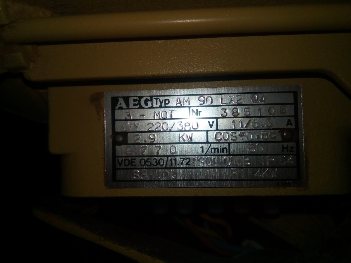

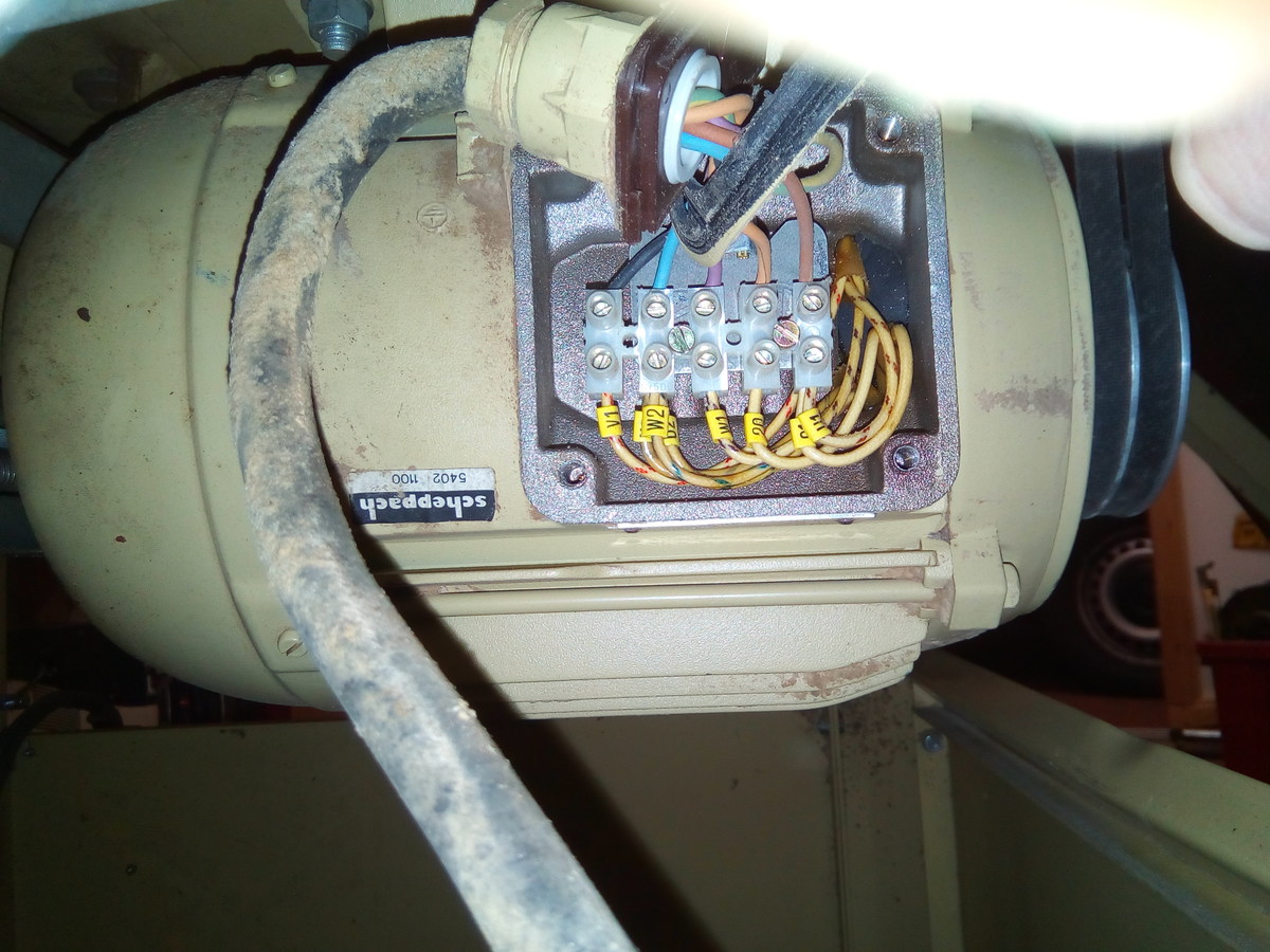

Grüßgott die Damen und Herren, brauche Eure Hilfe. Hab eine Säge günstig bekommen, leider läuft die derzeit mit 380V. Auf dem Typenschild geht hervor, dass man die auch mit 230V betreiben kann. Hab das schon mal gemacht mit dem Plättchen bei einem anderen Motor,das war eindeutig. Hier ist es nicht so ersichtlich wo ich ranfahren muss mit dem Wechselstrom und was ich überbrücken soll. und genau hier brauche ich kurze Anweisung. Als Anlage ein Bild. Leistungsminderung ist mir egal. Risiken und Gefahren sind bekannt usw. Gruss und Dank im voraus Sepp
Andre M. schrieb: > Hab eine Säge günstig bekommen, leider läuft die derzeit mit 380V. > Auf dem Typenschild geht hervor, dass man die auch mit 230V betreiben > kann. Durch umstellen von Stern auf Dreieck ist es möglich diese Säge am amerikanischen Drehstromnetz zu betreiben, das bedeutet nicht das Du sie am deutschen 230v~ Netz einphasig betreiben kannst. Leg Dir Drehstrom in die Werkstatt oder kauf Dir einen Umrichter der 230v~ 1ph in 230V~ 3ph umsetzt dann kannst Du den Motor.
Andre M. schrieb: > Hab eine Säge günstig bekommen, leider läuft die derzeit mit 380V. > Auf dem Typenschild geht hervor, dass man die auch mit 230V betreiben > kann. Zeig mal das Typenschild. Normalerweise sind da dann 230V Drehstrom gemeint. Die beste Lösung wäre dann ein Freqenzumrichter. Theoretisch ginge auch ein Konden- sator, aber gerade bei technischen Maschinen ist der starke Lei- stungsverlust sehr störend.

Andre M. schrieb: > Grüßgott die Damen und Herren, > > brauche Eure Hilfe. > > Hab eine Säge günstig bekommen, leider läuft die derzeit mit 380V. > Auf dem Typenschild geht hervor, dass man die auch mit 230V betreiben > kann. Ja, doch es ist ein weit verbreiteter Irrglaube, das 230V "Lichtstrom" damit gemeint ist. Es geht dabei um 230V Drehstrom! In old-Germany wohl nirgends mehr anzutreffen. > Hab das schon mal gemacht mit dem Plättchen bei einem anderen Motor,das > war eindeutig. Um Himmels Willen, lass das! > Hier ist es nicht so ersichtlich wo ich ranfahren muss mit dem > Wechselstrom und was ich überbrücken soll. und genau hier brauche ich > kurze Anweisung. > Als Anlage ein Bild. Im Bild sind 5 Leitungen zu sehen, ich vermute, er hat noch eine Bremse. > Leistungsminderung ist mir egal. > Risiken und Gefahren sind bekannt usw. Es geht durchaus mit zusätzlichen Kondensatoren, das wird bei einem großen Motor aber schon happig. Besser ist ein Frequenzumrichter (FU) für 230V 1 Phase auf 230V 3 Phasen. Allerdings muss die 230V-Zuleitung schon einiges leisten können. Old-Papa

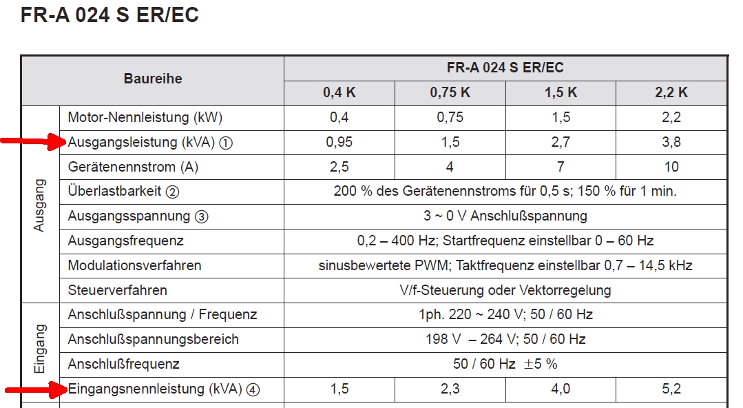

Bei uns in Italien kostet der 380V Anschluss extrem viel. Das mit dem Frequenzumrichter geht meiner Meinung auch nicht, denn der Motor braucht 4KW und bei uns stehen nur 3,kw zu Verfügung. :-(

Andre M. schrieb: > Bei uns in Italien kostet der 380V Anschluss extrem viel. > Das mit dem Frequenzumrichter geht meiner Meinung auch nicht, denn der > Motor braucht 4KW und bei uns stehen nur 3,kw zu Verfügung. > :-( Tja, dann musst Du bezahlen oder das Projekt beerdigen! Oder einen richtigen 230V-Motor (für 1 Phase plus Anlaufkondensator) einbauen. Kostet auch einiges und der Motor wird schwer zu bekommen sein. Unter 2-3kW wird die Fräse verrecken. Physik lässt sich nicht überlisten.... Old-Papa
Andre M. schrieb: > Das mit dem Frequenzumrichter geht meiner Meinung auch nicht, denn der > Motor braucht 4KW und bei uns stehen nur 3,kw zu Verfügung. Warum soll das dann nicht gehen ? Dir war Leistungsminderung egal. Andre M. schrieb: > Leistungsminderung ist mir egal Ausserdem bringt der Motor die 4kw nur bei 40% Einschaltdauer. Es ist also sowieso sinnvoll, ihn mit etwas weniger Strom zu betreiben. Der FU ist schon die richtige Methode. Zudem bekommst du auf die Art eine Drehzahlregelung dazu, und einen Überlastschutz (wenn du ihn richtig einstellst).
Ich hab gedacht, dass er dann gleich die 4Kw braucht. Wie nennt sie sowas, evtl. ein link auf ebay. DANKE

Jetzt habe grad ich ein Foto vom Typenschild gemacht. Im Inneren hat da eine Katze mal ich Ihr Geschäft gemacht..pfui

Michael B. schrieb: > > Warum soll das dann nicht gehen ? Dir war Leistungsminderung egal. Naja, um 2-3 kW 3-phasig an den Motor zu bekommen, schluckt der FU auch gut das Doppelte aus einer Phase! Wenn nur 3,xkW zur Verfügung stehen, betreibt man max einen 1,5kW- Motor damit. > Ausserdem bringt der Motor die 4kw nur bei 40% Einschaltdauer. Es ist > also sowieso sinnvoll, ihn mit etwas weniger Strom zu betreiben. Den Strom kannst Du ja kaum beeinflussen, die Einschaltdauer schon ;-) Der FU > ist schon die richtige Methode. Zudem bekommst du auf die Art eine > Drehzahlregelung dazu, und einen Überlastschutz (wenn du ihn richtig > einstellst). DER Hauptgrund, warum ich überall FUs einsetze. Old-Papa

Andre M. schrieb: > Im Inneren hat da eine Katze mal ich Ihr Geschäft gemacht..pfui Auswaschen mit Kontakt WL, trockenfönen (normaler Haarfön), Isolationsmessung

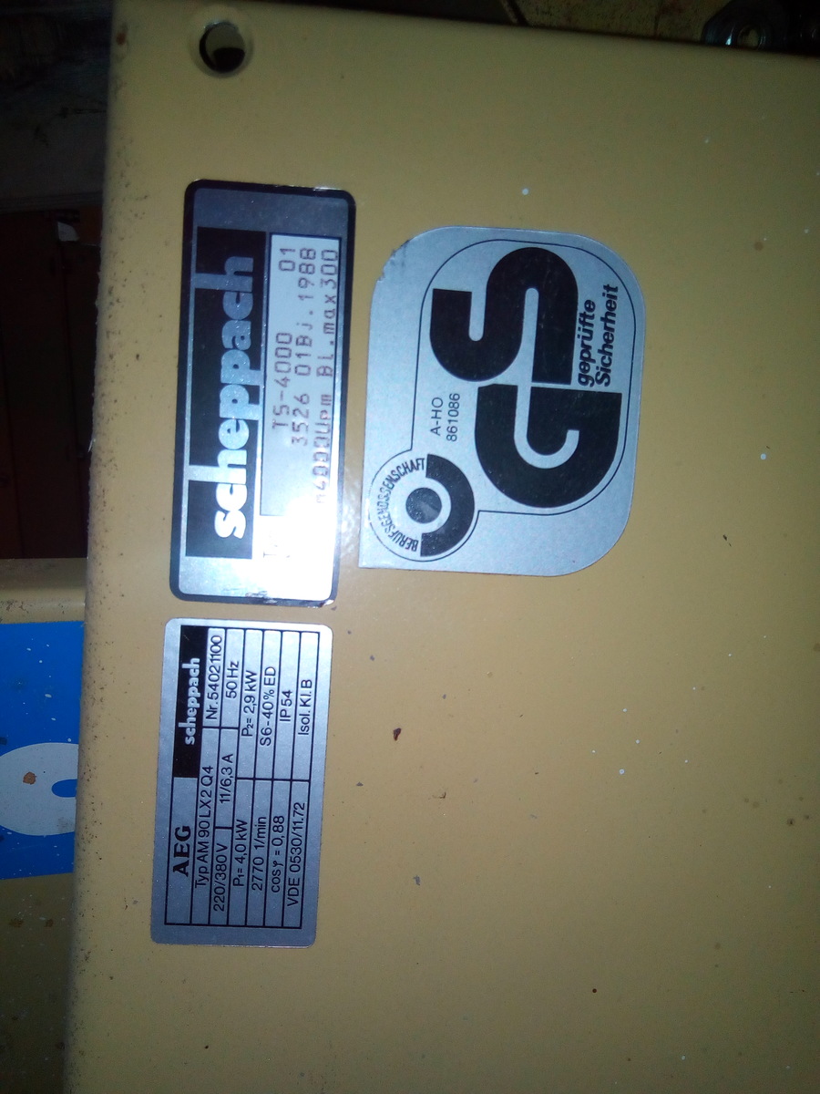

Steinmetz macht man bei 4kW nicht mehr. Das ist im 1kW Bereich schon stellenweise fragwürdig. Allein der Anlaufstrom. FU einsetzen, am besten Elektriker fragen welche Maximalleistung der haben darf. Bei seltenem Betrieb kannst du den Motor auch an nem 3ph Stromerzeuger betreiben, kostet dann halt ein paar Liter Sprit im Jahr. Oder du kaufst dir 5-leiter NYM Kabel und legst Drehstrom. Ist jetzt auch nicht irre viel Arbeit.

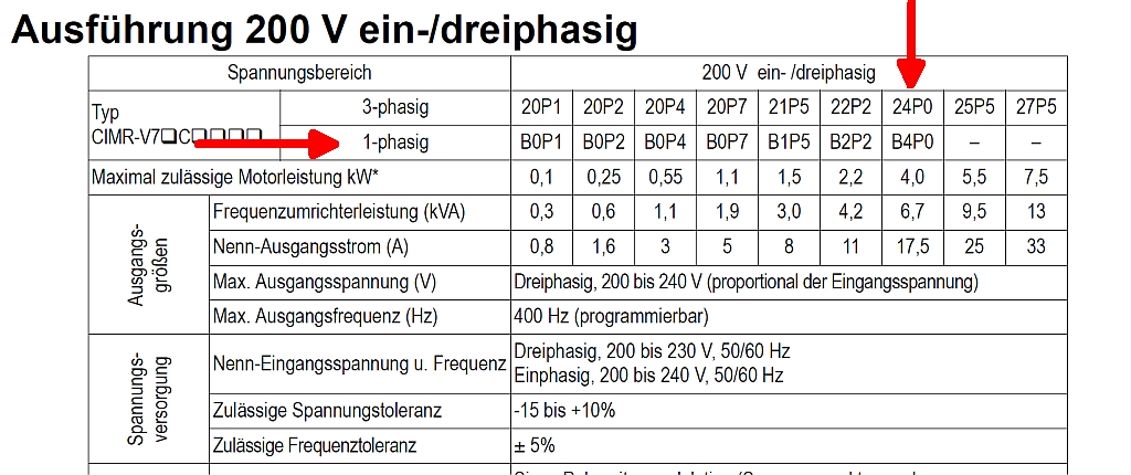

Danke an alle, Ihr seid echt nette Leute! Ich fasse zusammen: Die Maschine werde ich nicht oft brauchen. Da ich aber mehrere Maschinen mit 380V habe wäre das mit dem FU ideal. Ist das So ein Kästchen das ich bei 230V reinstecke und auf der anderen Seite kommen dann die 380V raus, zudem kann ich die Leistung regeln. Ich muss nichtmal einen anderen Stecker kaufen. Den FU kann ich dann immer an die Maschine ranstecken die ich grad brauche. Super! Aus der Not eine Tugend gemacht. Wo gibt es sowas gebraucht, hat das einen Namen? Hast Du sowas Old-Papa?

Andre M. schrieb: > Ist das So ein Kästchen das ich bei 230V reinstecke und auf der anderen > Seite kommen dann die 380V raus, Nein, 230V Wechselstrom rein, 230V Drehstrom raus. Für 380V Drehstrom bräuchte man noch zusätzlich einen Drehstromtrafo.
Schau das beim Anlaufen keine Last auf der Welle ist und gib dem FU eine langsame Hochdrehzeit z.B 5sek, dann geht das auch mit den verfügbaren 3.3kW. Und mach den FU fix, ein FU pro Maschine. Wenn du beim umbasteln einen Fehler machst, raucht der FU ab.

Old P. schrieb: > Naja, um 2-3 kW 3-phasig an den Motor zu bekommen, schluckt der FU auch > gut das Doppelte aus einer Phase! Nö. Wohin sollte denn der mit der restlichen Leistung ? So ein FU hat keine Wasserkühlung und ist nicht so gross um 2-3kW Verlustwärme loszubringen. Sein Wirkunsggrad liegt durchaus bei 90%. Allerdings muss der FU nach dem Strom ausgelegt werden, also der Leistung/CosPhi. Andre M. schrieb: > Da ich aber mehrere Maschinen mit 380V habe Ich dachte, du hast keinen Drehstrom. Alles Dekorationsobjekte ? > wäre das mit dem FU ideal. > Ist das So ein Kästchen das ich bei 230V reinstecke und auf der anderen > Seite kommen dann die 380V raus, zudem kann ich die Leistung regeln. > Ich muss nichtmal einen anderen Stecker kaufen. > Den FU kann ich dann immer an die Maschine ranstecken die ich grad > brauche. Allerdings muss du den FU dann von Maschine zu Maschine umparametrisieren. Etwas aufwändiger als umstecken ist es also schon. Die meisten 230V~ FU gehen aber nur bis 2.2kW, 10A. Du brauchst 11A. Es kann also etwas Sucherei sein (der Hersteller baut so etwas ungern weil an 230V die Siebelkos groiss werden und er eine PFC haben muss, also Aufwand und Kosten). Dieser hier http://www.ebay.de/itm/Siemens-Sinamics-V20-6SL3210-5BB23-0AV0-Frequenzumrichter-3kW-230V-Top-Zustand-/201840461110 ist einer der wenigen. Durchaus auch einer der teureren. Vielleicht findest du einen billigeren der das auch kann. Zu den ganz billigen gehören sie aber aus oben genannten Gründen nicht.

Michael B. schrieb: > Old P. schrieb: >> Naja, um 2-3 kW 3-phasig an den Motor zu bekommen, schluckt der FU auch >> gut das Doppelte aus einer Phase! > > Nö. Wohin sollte denn der mit der restlichen Leistung ? So ein FU hat > keine Wasserkühlung und ist nicht so gross um 2-3kW Verlustwärme > loszubringen. Sein Wirkunsggrad liegt durchaus bei 90%. Ok, nicht ganz das Doppelte, aber knapp. (s. Beispiel eines Mitsubishi-FUs) Ist ja auch verständlich, wenn der FU in der gleichen Zeit zwei Phasen mehr mit Strom versorgen soll. > Allerdings muss du den FU dann von Maschine zu Maschine > umparametrisieren. > Etwas aufwändiger als umstecken ist es also schon. Allerdings! Genau darum habe auch ich solche Ideen ganz schnell aufgegeben. > Die meisten 230V~ FU gehen aber nur bis 2.2kW, 10A. Du brauchst 11A. Es > kann also etwas Sucherei sein (der Hersteller baut so etwas ungern weil > an 230V die Siebelkos groiss werden und er eine PFC haben muss, also > Aufwand und Kosten). Mein Yaskawa kann bis zu 4kW Motorleistung, ich habe an diesem 2,2kW dran.(s. Foto) Es gibt noch größere, auch für 230V, doch dafür muss der Kollege nun wirklich einen Elektriker mit dickem Kabel bemühen, dann kann er auch gleich Drehstrom legen lassen. Old-Papa

Old P. schrieb: > Ja, doch es ist ein weit verbreiteter Irrglaube, das 230V "Lichtstrom" > damit gemeint ist. Es geht dabei um 230V Drehstrom! In old-Germany wohl > nirgends mehr anzutreffen. Kommt darauf an ob man bei Sternschaltung den Sternpunkt mit Null verbindet oder nicht. Legt man den Sternpunkt auf Null dann hat man schon 3x 230V gegen Null. Phase zu Phase ist natürlich 380V.
Zeno schrieb: > Kommt darauf an ob man bei Sternschaltung den Sternpunkt mit Null > verbindet oder nicht. Legt man den Sternpunkt auf Null dann hat man > schon 3x 230V gegen Null. Phase zu Phase ist natürlich 380V. Das ist bei der Spannungsangabe auf dem Typenschild nicht gemeint, die Spannungsangabe bezieht sich auf die Spannung zwischen zwei Phasen, und es ist weder nötig noch üblich den Sternpunkt it Null zu verbinden.
