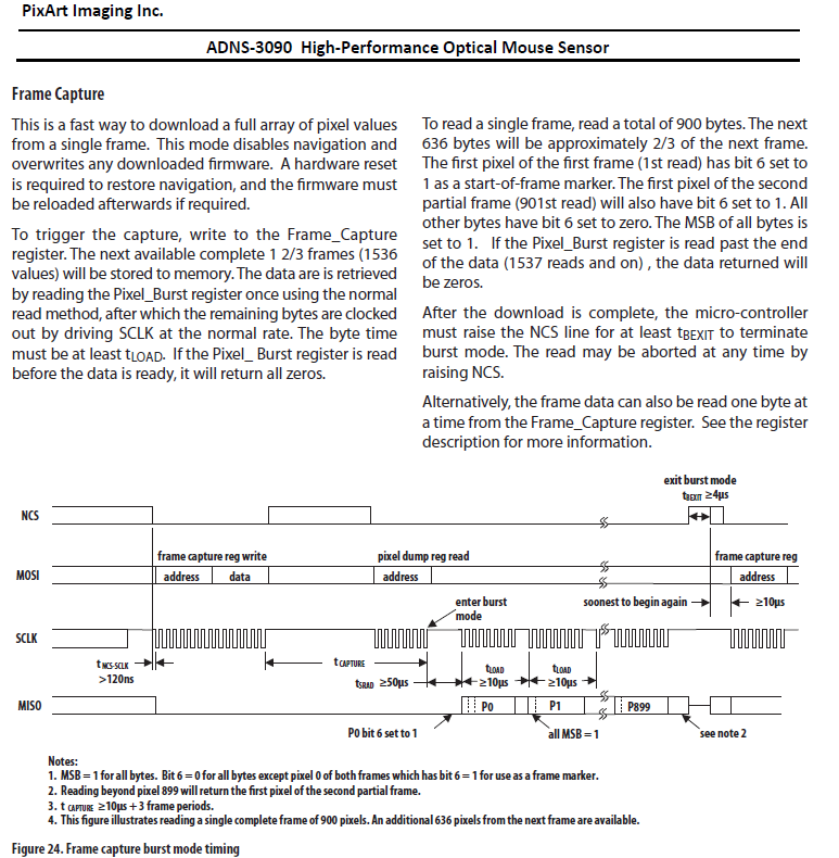

Guten Abend liebes Forum,
leider habe ich ein Problem mit meinem ADNS3090 auf einem STM32F4, und
zwar es wird nur jede zweite Zeile übertragen.
Ich habe das SPI-Zeitdiagramm (siehe Bild) wie folgt implementiert:

Das Bildergebnis sieht irgendwie komisch aus. Die
Übertragungsgeschwindigkeit passt, aber irgendwie wird etwas
verschluckt.
Kann mir da einer einen Rat geben?

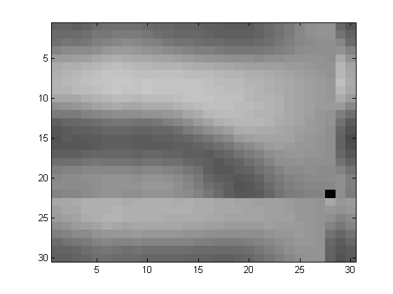

So ihr Lieben,
soweit läuft das System, hab aber noch eine böse Verschiebung. Hier der
Code:

Der Fehler lag an die USART-Flags und ich habe das falsche Register
abgefragt. Dennoch habe ich einen Versatz in meiner Bildausgabe (siehe
Bild). Dieser wandert auch von Frame zu Frame. Ich habe auch einen
wandernen Versatz.
Was kann das sein?
Danke und Gruß
Daniel
