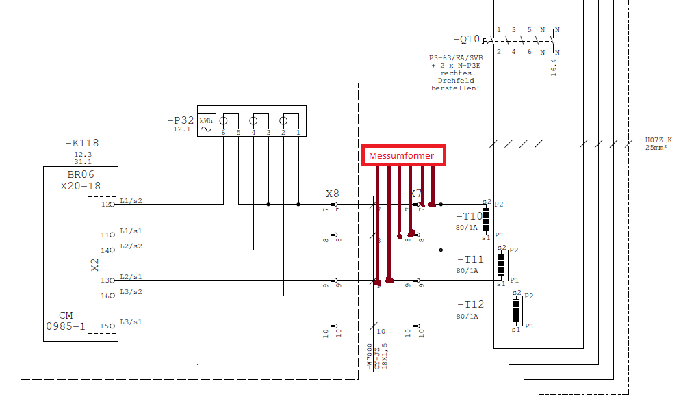

ist es möglich, einen weiteren Messumformer in den Strompfad so zu
integrieren?
Ich würde die Leitung auftrennen und dann einmal durch den Messumformer
schleifen. Ausgangssignal ist dann ein 4-20mA.
Ja, das ist kein Problem, wenn deine Messumformer sehr niederohmig sind.
Ich würde darauf achten, das der Strompfad insgesamt weniger als 0,5 Ohm
Durchgangswiderstand hat. Eventuell muss man auch die Bürde der Wandler
beachten, je nachdem was da noch dranhängt.

OP
hab bei der Einzeichnung einen kleinen Fehler gemacht. Liefer gleich
Schaltplan nach. Das die Anschlüsse der Stromwandler nicht offen bleiben
dürfen ist bekannt, auch wenn aktuelle Modelle das inzwischen abhaben
können (sagen lassen).
@Klaus:
Die Wandlermessung ist nicht für einen verrechnungsrelevanten Zähler.
Der externe Messwandlerplatz wird von uns aber nicht genutzt. Die 1,5mm²
Leitung beträgt 3m und ist Anlagen intern.
Edit:
Es sollte ja ausreichen, wenn ich an X8.8, X8.9 und X8.10 die Leitungen
einmal auftrenne und den Messumformer zwischenschalte.

OP
die Messeinrichtung befindet sich innerhalb einer Anlage und dient
lediglich zur Erfassung der Ist-Leistung.
Die für die Verrechnung erforderliche Wandlermessung für den EVU
befindet sich in er Hauptverteilung und wird selbstverständlich nicht
abgegriffen.
o---[HAK]----[EVU Wandlermessung]----[Unsere
Wandlermesung]----[Generator]
