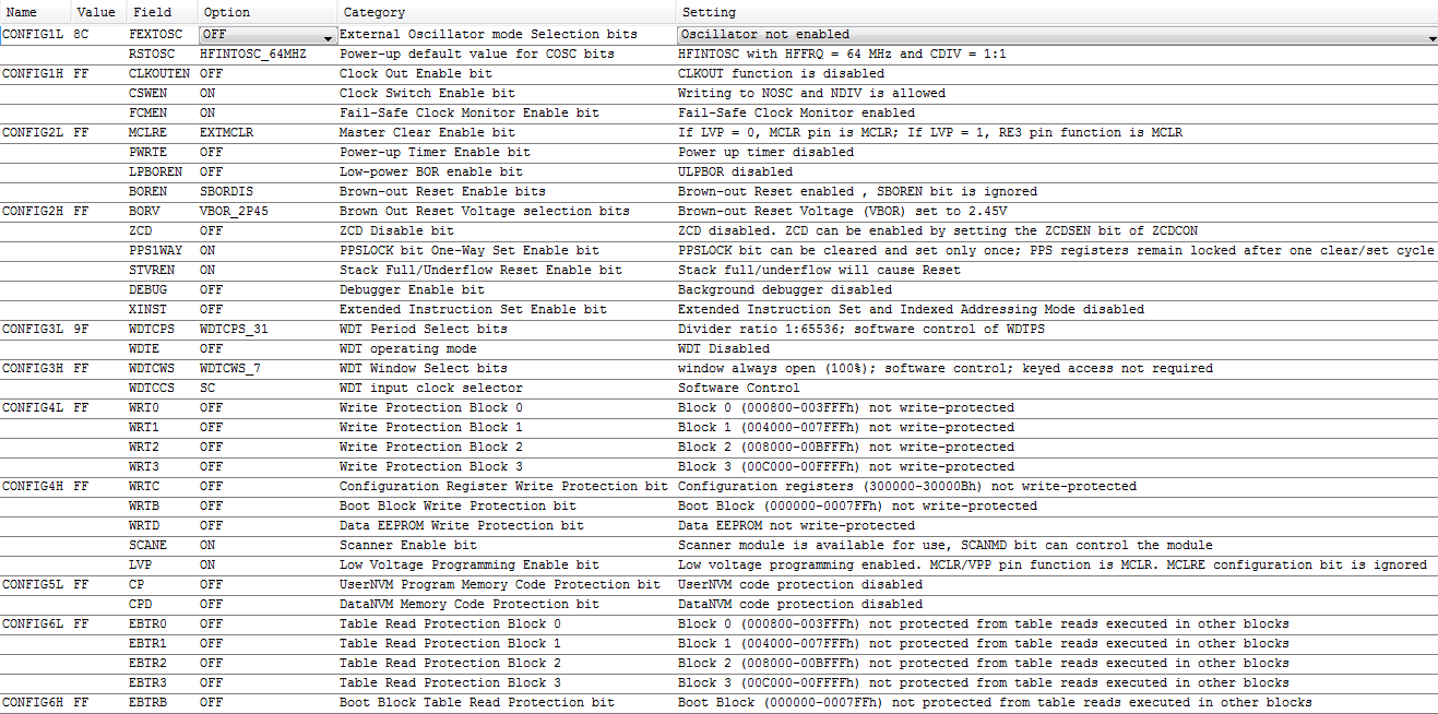

von Volker S. (vloki)
Bonsi schrieb:
> Der C18 unterstützt meinen Chip gar nicht.
Sicher? Was hast du denn für eine Version?
<edit> So richtig Sinn macht das folgende eigentlich nicht. Bonsi muss
ja eigentlich auch den Debug-Mode verwenden und den Hinweis auf XINST
bekommen haben... (Ich lass den Post trotzdem stehen)</edit>
Witkatz :. schrieb:
> und XINST
> ausgeschaltet. Ist das vielleicht die Ursache bei dir?
Könnte ich mir auch vorstellen. Normalerweise arbeite ich beim
entwickeln immer mit Debugbuilds. Da bekommt man gleich entsprechende
eine Fehlermeldung, weil der XC8 XINST ja gar nicht unterstützt.
Blöd ist nur, dass man beim Release-Build gar keine Meldung bekommt...
Grundsätzlich IMMER ALLE config bits angeben.

von Reflower (Gast)
Hier die config bits. XINST war/ist aus, alles im Lot.
Naja, kompiliert hat es bei mir auch, im Debugger/auf dem Display war
das Ergebnis ein anderes...
Wie gesagt, alles geht jetzt mit XC8 V1.38 + sprintf aus der Bibliothek
+ eigene strcpy/strcat/strlen Funktionen.
