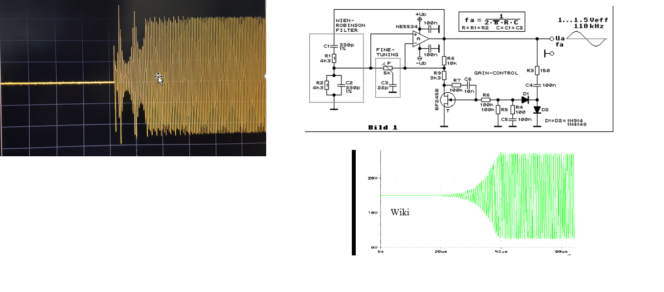

bin kein Elektrotechniker, kann jemand mir bitte erklären,  warum der
Oszillator unmittelbar nach dem Einschalten so schwankt!?  wie kann der
Ausgangsspannung des Operationsverstärkers so schnell verstärkt ...
Vielen Dank
Die Beschaltung um den BF245B (Rs, Cs) sorgen für eine
Amplitudenregelung bzw. Verstärkungsregelung des OPA. Da anfangs die
Ausgangsamplitude noch Null ist, wird eine hohe Verstärkung eingestellt.
Schwingt der Oszillator dann an, dauert es eben etwas, bis die
Verstärkung durch den FET zurückgenommen wird und sich ein Gleichgewicht
eingestellt hat. Durch die Wahl der Zeitkonstanten, hier wohl etwas
ungünstig, kann man das Verhalten beeinflussen. Teilweise dürfte das
auch an den nicht unerheblichen Streuungen der FETs liegen. Ich hoffe,
du verwendest wenigstens einen BF245B, wenn der Schaltungsvorschlag
schon mal mit diesem gut funktioniert hatte.
Wenn ich damals Regelungstechnik gehört hätte, dann könnte ich dir eine
neue Dimensionierung vorschlagen ...
