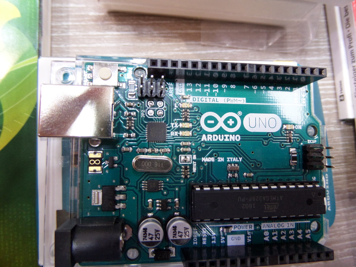

Hallo Forum, ich habe auf einer Arduino Platine ein Bauteil mit einem
Unendlich Zeichen (eine liegende Acht) gesehen. Meine erste Vermutung
war es ist das komplementäre Bauteil zum Null Ohm Widerstand. Bestimmt
kann man das sofort klären. Ich habe auch ein Photo, aber das ist noch
auf der Kamera. Diessen Thread mache ich mit dem Handy...

"Naja, nach der, scheinbar aktuelleren, Eagle-Version ist es eine
Polyfuse MF-MSMF050-2 500mA"
Wirklich?
In den verlinkten DB:
Laut Seite 4 Rechts unten sollte es sich um eine MF-MSMF150/24X = 8
handeln, und diese soll laut Seite 1  einen Haltestrom von I Hold 1,1A
und Auslösestrom von I Trip von 2,2A haben.
Irgendwie verwirrend - zumindest ich lese aus dem Datenblatt das mit "8"
diese Polyfuse MF-MSMF150/24X gemeint ist(?).

Gast #4953085
Bastler schrieb:
> Wirklich?
Ja.
Bastler schrieb:
> In den verlinkten DB: Laut Seite 4 Rechts unten sollte es sich um eine
> MF-MSMF150/24X = 8 handeln,
Nein. Die an der Stelle beschriebene MArkierung sieht unter der 8 den
Datecode vor.
Und von den Dingern dürften genug gebaut werden, daß ein Customprint
nicht ins Gewicht fällt und den normalen Arduino-User dürfte das auch
nicht irritieren, er erkent nur das Logo.

Gast #4953127
Hallo
also Horst ich lese auf der Abbildung im Datenblatt auf Seite 4 rechts
unten:
"PART IDENTIFICATION EXAMPLES:
MF-MSMF020/60 = 2
MF-MSMF050/30X & /40X = 4
MF-MSMF110/24X = 6
MF-MSMF150/24X = 8
MF-MSMF250/16X = C"
Und der "Pfeil" zeigt auf die 8 (das als Beispiele dort 8 verwendet
wurde ist natürlich ein schöner Zufall)
Das Untere C (im auf dem Datenblatt abgebildeten Beispiel) steht
hingegen für den Datumscode (siehe unteren "Pfeil")
Das "C" sowohl für den Typ als auch für das Datum vorkommen kann, ist
natürlich als "Suboptimal" zu bezeichnen.

Gast #4953224
max schrieb:
> ich habe gelesen, dass die das teil extra produzieren lassen, damit man
> die originalen schneller erkennt! kein chinesischer clone leistet sich
> so ein extra custom teil..
Das Teil ist eine Bourns Polyfuse. Und wenn Du da nett fragst und
entsprechend viele abnimmst, dann drucken die Dir da auch ein µCnet-Logo
drauf.
Grundsätzlich kann man sich jedes Bauteil statt mit der originalen
Herstellerbezeichung auch mit seiner eigenen Typenbezeichnung oder
SAP-Nummer bedrucken lassen. Bei meinem letzten Arbeitgeber war das
üblich, da stand nirgendwo die originale Bezeichnung drauf.
