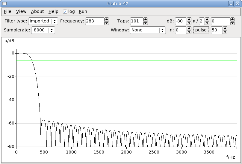

#4953920
Ich habe die Filterkoeffizienten mal an mein Testprogramm verfüttert.
Das Ergebnis sieht eigentlich ganz gut aus. Allerdings sind das 101
Tabs.
Da mein Programm deine Abtastrate nicht unterstützt, habe ich meinen
Standardwert von 8000Hz eingesetzt, was man aber anhand der relativen
Frequenz umrechnen könnte.
>> Dann teile ich die Werte runter (Alle Werte addieren und dann Teilen)...
Das hört sich für mich nach so etwas wie "gleitendem Mittelwert" an. Je
nachdem wie der realisiert wird kann das effektiv oder eine richtige
Performancebremse sein.
Mich würde aber mal interessieren, mit welchem Algorithmus der TP
berechnet wurde bzw. welche Fensterfunktion verwendet wurde.

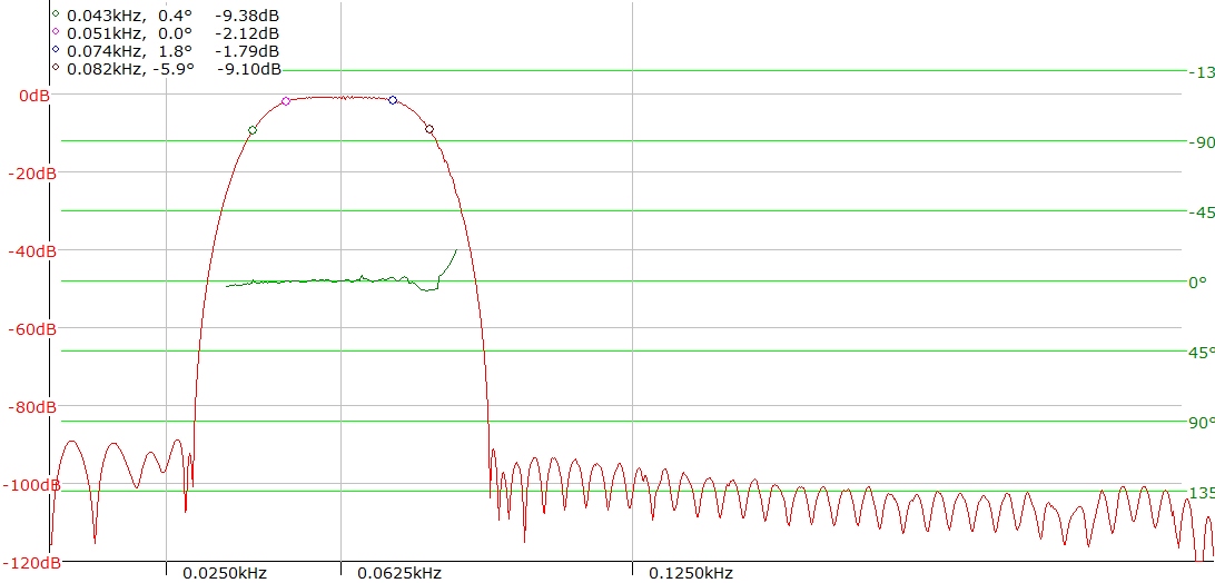

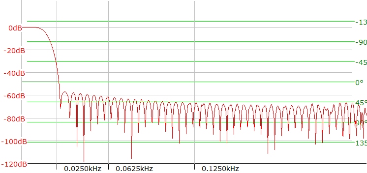

Gast #4976964
Michael H. schrieb:
> Jetzt ist das Problem, dass ich irgendwie keine Tiefpasswirkung habe.
> Gewünscht ist, dass alle Störungen ab 60 Hz durchkommen, ab 80 Hz alles
> weggefiltert wird. Der FIR Filter hat 100 Taps.
Dein Filter sieht ja auch Sch... aus. Ich häng dir das mal als
Testfilter_wobble dran.
Mein Rat: berechne dir deine Filter selber, dann weißt du wenigstens,
was du kriegst. Dein Filter ist zum einen ein simpler Tiefpaß, dann
einer mit ner Grenzfrequenz von nur 25 Hz (wenn man mal 500 Hz
Samplefrequenz voraussetzt) und mit einem nicht guten Fenster.
So, ich hab dir mal zwei andere Filter drangehängt: beides Bandpässe von
so etwa 45..80 Hz bei 500 Hz Fsample.
W.S.
