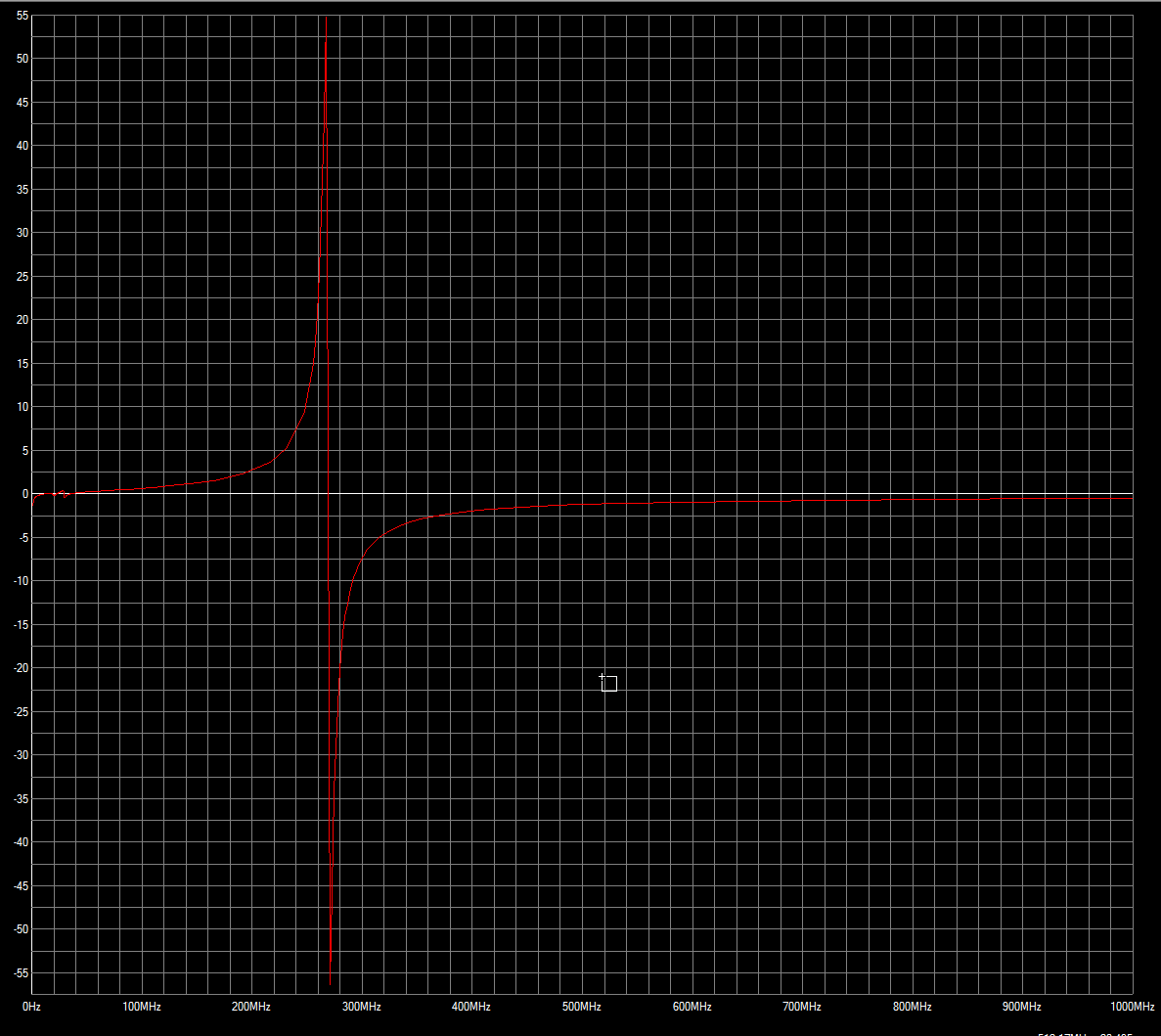

ich bin gerade dabei für meine Masterarbeit einige Leiterplatten auf
Impedanz über ein Frequenzspektrum zu analysieren.
Ich habe noch Verständnisschwierigkeiten bei folgendem Sachverhalt:
Ich habe ein Impedanzmaximum gemessen, dass je nach Bestückung der
Leiterplatte zwischen 100 MHz und 300 MHz auftritt. (Siehe Screenshot)
Laut der beteiligten Hardware Entwickler tritt aufgrund des
Impedanzmaximums eine Oszillation auf der gemessenen Leitung auf. Meine
Frage ist: Warum fängt die Schaltung an zu schwingen, wenn die Impedanz
ansteigt?

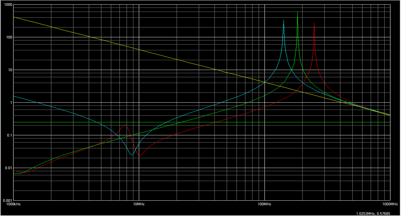

Das habe ich schon verinnerlicht. In meinem Beispiel Steigt die Impedanz
aufgrund von schlechter Anbindung von 100 nF Kondensatoren auftreten.
Die gelbe Linie zeigt, die Schaltung ohne Kondensatoren. Die anderen
sind unterschiedliche Kombinationen von Kondensatoren unterschiedlicher
Werte. Ich verstehe nur nicht warum ein Impedanzmaximum verhindert
werden muss.

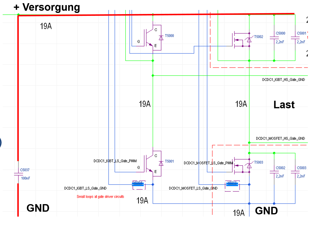

Nach meinem Verständnis handelt es sich um einen Parallelschwingkreis.
Im Scrennshot habe ich das Netz Rot markiert, bei dem ich die
Impedanzanalyse durchgeführt habe. Der Kondensator C5037 ist, für das
Impedanzmaximum verantwortlich.
Die Schaltung ist eine gemischte IGBT-MOSFET-Brücke

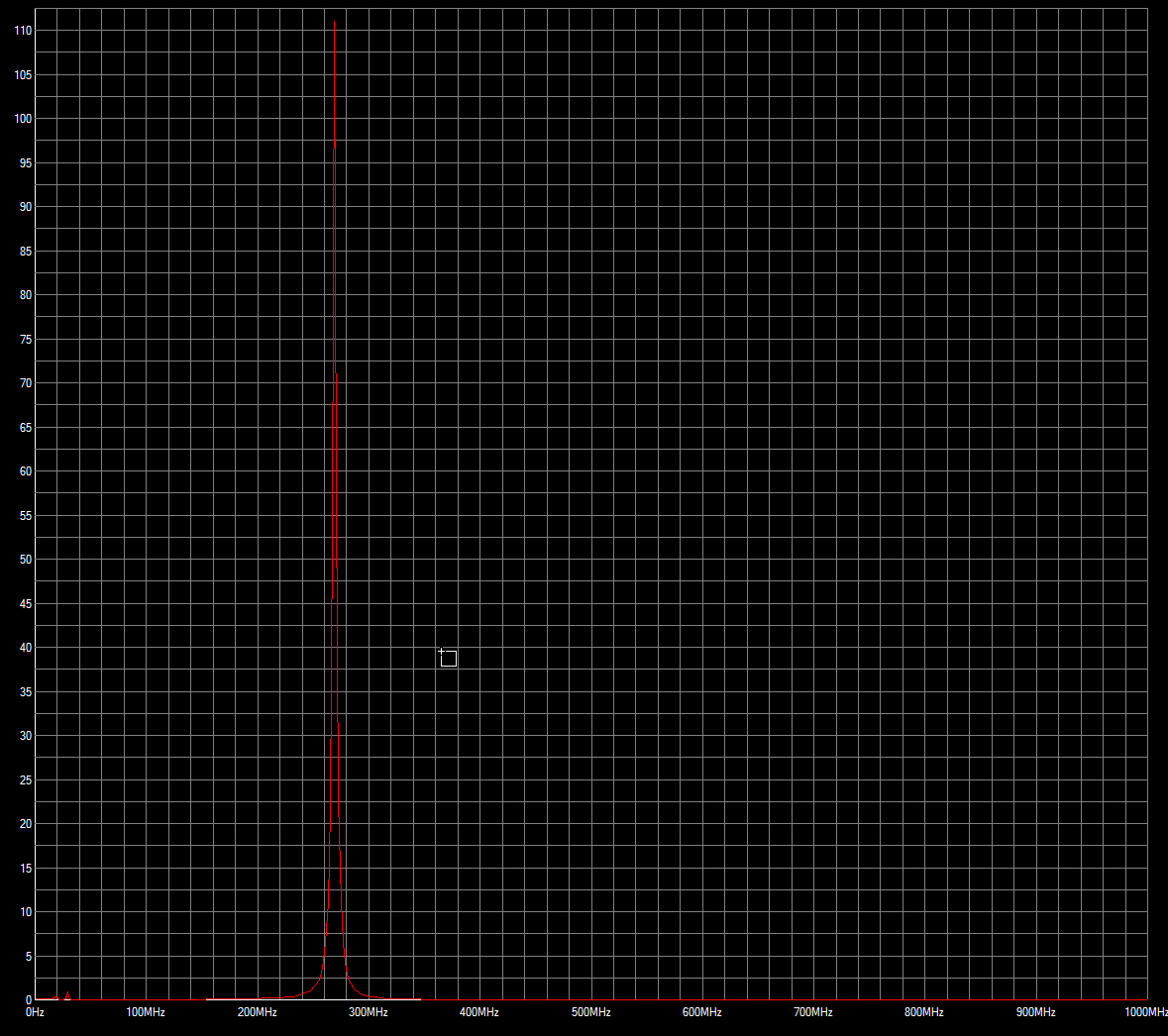

Ich kann mir den Imaginär- und Realteil der Impedanz anzeigen lassen.
(Screenshots) Hilft das weiter? Xc und XL geht erstmal nicht ohne
weiteres. Ich denke aber ich weiß worauf du hinaus willst.

Natürlich habe ich schon diesen Zusammenhängen gehört. Meine
Schwierigkeit ist nur eben die folgende: Meiner Meinung nach liegt ein
Sperrkreis als Parallelschwingkreis vor. Ich verstehe nur nicht warum,
das Impedanzmaximum zu einer Anregung der Schwingung führt. Ich bin
davon ausgegangen, dass der Sperrkreis, wie der Name schon sagt, bei
Resonanz dämpfend wirkt.

einer Simulation der Leiterplatte entstanden. Messung war also das
falsche Wort. Die Oszillationen wurden aber auf der gleichen
Leitung/Plane tatsächlich mit dem Oszilloskop gemessen. Mein Ziel war es
die Ursache herauszufinden.
Als ich meinem Mitarbeiter den Impedanzverlauf gezeigt habe, war seine
Aussage, dass das Impedanzmaximum die Schwingungen entdämpft.
Warum der Impedanzverlauf aussieht, wie er aussieht, habe ich schon
verstanden. Ich kann ja sogar sagen welcher Kondensator für welche
Spitze verantwortlich ist. Dazu kommt die Topologie der Leiterplatte.
Nur der Zusammenhang Impedanzmaximum->Resonanz->Schwingneigung war mir
nicht klar.
