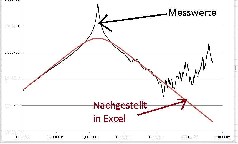

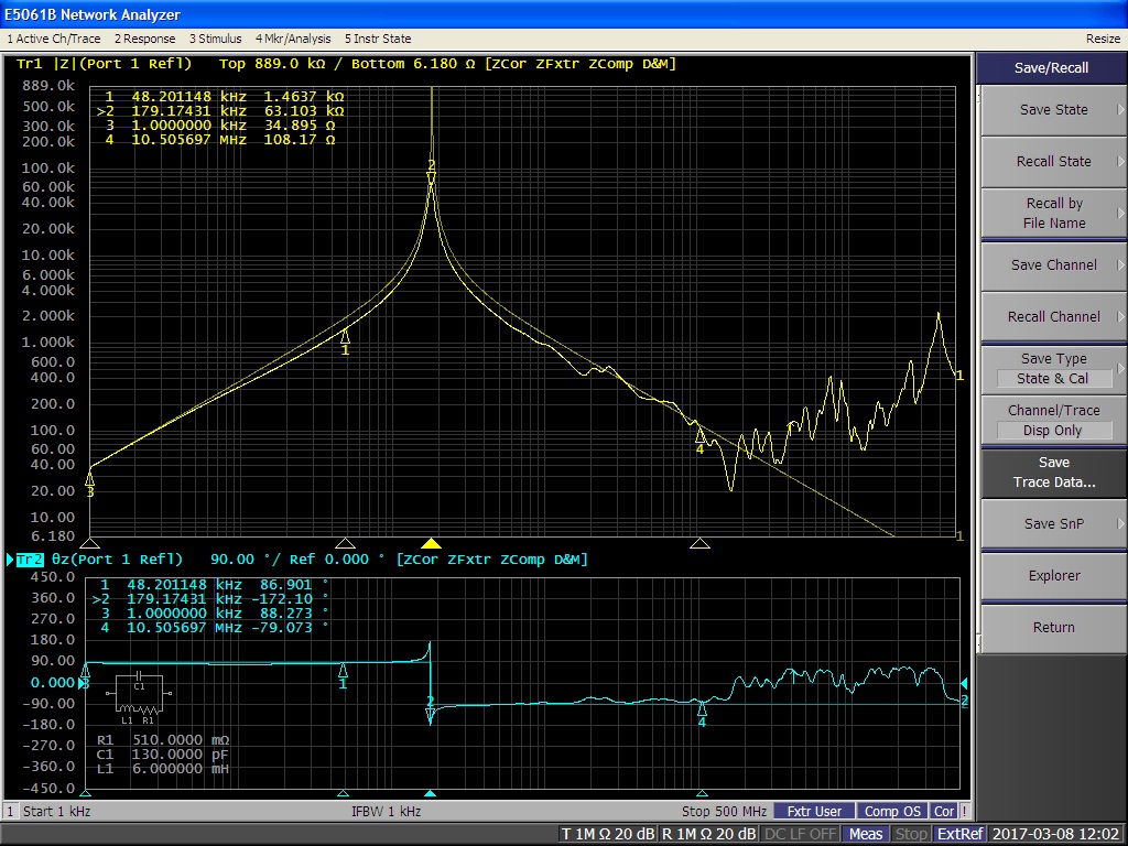

ich habe eine Luftspule mit 6 mH Nennwert an einem Impedanzanalyzer
(Keysight E5061B) vermessen. Im Anhang ist ein Screenshot, auf dem der
Blindwiderstand in Abhängigkeit der Frequenz dargestellt ist.
Nun kann man ja mit dem Impedanzanalyzer ein Ersatzschaltbild berechnen
lassen, mit der sich das reale Bauteil als LCR-Netzwerk mit seinen
parasitären Komponenten nachbilden lässt.
Dieses Reihenersatzschaltbild ist ebenfalls auf dem Screenshot zu sehen.
Nun wollte ich ein Excel-Schaubild erstellen, in dem die Kurve der
realen Spule und eben eine Kurve mit dem "nachgebildeten" LCR-Netzewerk
gegenübergestellt wird.
Nun hab ich mir gedacht:
Den Gesamtwiderstand des Reihen-ESB kann man ja so berechnen:
Gesamter Blindwiderstand = C parallel (R+L)
Da Xc=1/j?C und XL=j?L wäre doch:
Xges=(1/(1/(j?C))+1/(R+j?L)^-1
Nun habe ich für ? eben 2πf eingesetzt und den Gesamtwiderstand in
Abhängigkeit der Frequenz dargestellt. Das Ergebnis ist im Anhang
"Excel-Plot" als rote Linie dargestellt.
Nun meine Frage: Warum bekomme ich im Excel-Plot nicht auch diesen
Resonanz-Peak wie beim Impedanzanalyzer? Dort ist ja auch zusätzlich die
Kurve des nachgebildeten ESB´s eingezeichnet. Und diese hat wie das
reale Bauteil auch einen Peak.
Kann mir jemand auf die Sprünge helfen wo mein Denkfehler ist? In meiner
Excel-Rechnung das "j" unterschlagen, hat es damit was zu tun?
Danke!!

OP #4953064
Helmut S. schrieb:
> Die Höhe der Impedanz bei der Resonanzfrequenz hängt vom
> Serienwiderstand ab. Wenn du den Serienwiderstand der Spule kleiner
> machst, dann bekommst du auch die starke Überhöhung wie in der Messung.
Nein funktioniert leider auch nicht, habe ich gerade probiert. Und ich
möchte das ESB auch nicht verändern. Der Impedanzanalyzer hat ja auch 2
Kurven dargestellt. Und die 2. Kurve (Die leider auch gelb ist) stellt
eben den Frequenzgang des ESBs mit 6mH, 130pf und 6 mH dar, und da ist
der Peak ja dann auch zu sehen.
Vielleicht geht das auch in Excel wie oben angemerkt nur über Umwege...

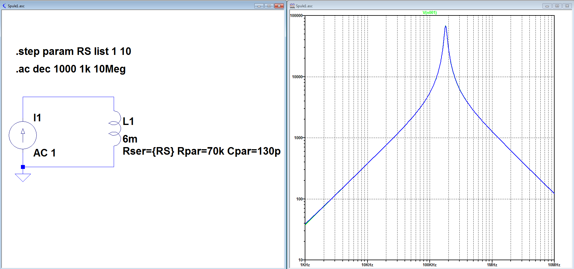

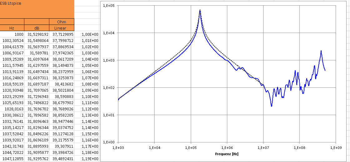

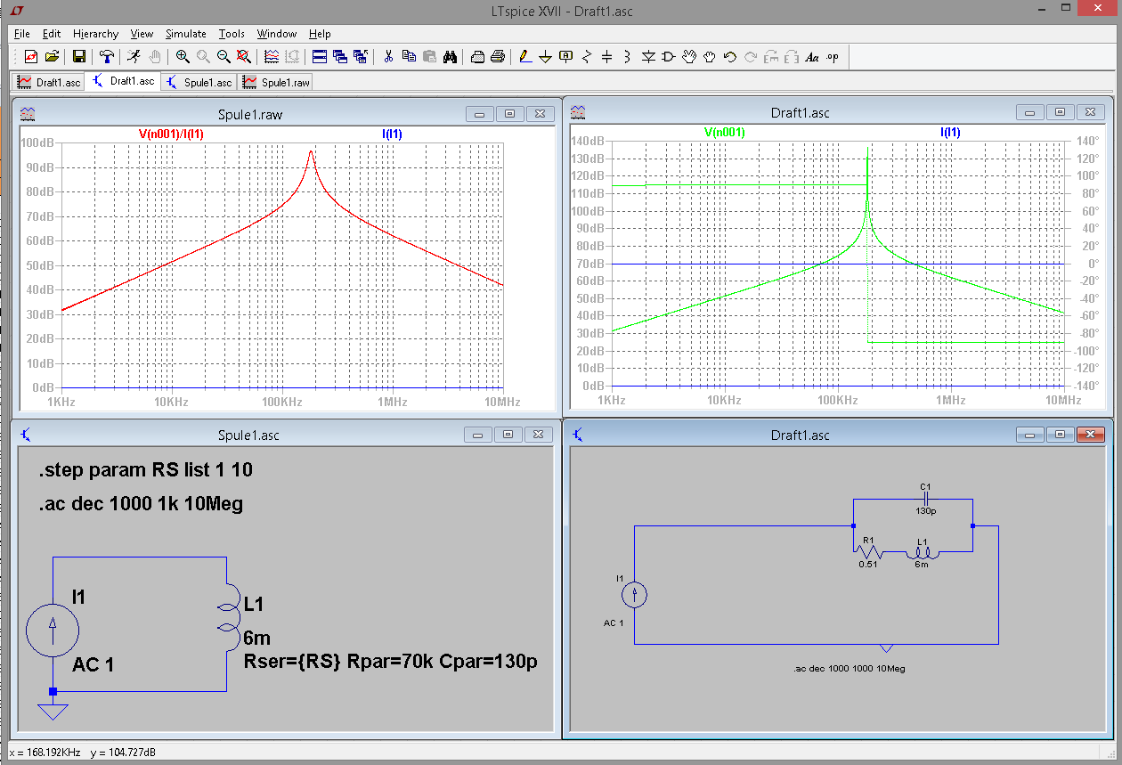

OP #4953264
Hallo Helmut S.
herzlichen Dank für die LT-spice Simulation!!
Es hat etwas gedauert bis ich das ganze in Excel exportieren konnte
(Richtige Skalierung), hat aber geklappt!
Du hast den Serienwiderstand in einen entsprechenden Parallelwiderstand
umgerechnet (70 kOhm parallel)?
Hab beide Versionen mal simuliert (70 kOhm parallel und 0,51 Ohm
seriell)
Da kommt dann fast die gleiche Kurve raus, nur bei den 0,51 Ohm seriell
ist der Resonanzpeak etwas höher...warum auch immer.
