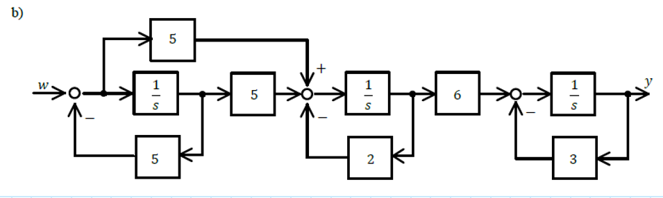

Kann mir einer erklären wie Man so ein Blockschaltbild in eine
Übertragungsfunktion bringt?
Bei den einzelnen Komponenten mit Rückkopplung kenne ich die Funktion
aber bei dem ersten Teil bei dem Der Wert mal fünf gerechnet wird und
dann drauf addiert wird bin ich mir unsicher.

Wie wäre es mal die Gesetze und Definitionen zu pauken.
Hier wäre es angebracht, zunächst im Bildbereich (LaPlace) die
Übertragungsfunktion aufzustellen und dann zu transformieren.
Herauskommen wird eine Differentialgleichung. Aber eine Heftige.

Gast #4953093
Gib den einzelnen Pfaden Namen.
Stelle Gleichungen für die einzelnen Pfade.
Setze die Gleichungen vom Ende des Blockschaltbildes bis zum Anfang
nacheinander ein.
So könnte es klappen.

Das sieht ja doch recht übersichtlich aus da jeweils nur lokale
Rückkopplung gegeben ist.
Block 1/s mit Rückkopplungsfaktor 5
(1/s)/(1+(1/s)*5) = 1/(s+5)
Block 1/s mit Rückkopplungsfaktor 2
(1/s)/(1+(1/s)*2) = 1/(s+2)
Block 1/s mit Rückkopplungsfaktor 3
(1/s)/(1+(1/s)*3) = 1/(s+3)
y/w = (5+(1/(s+5))*5) * (1/(s+2))*6 *(1/(s+3))
y/w = 5*(1+1/(s+5))*6/((s+2)*(s+3))
y/w = 30*(s+6)/((s+5)*(s+2)*(s+3))

block schrieb:
> Ist nicht ganz korrekt, da der Eingang fuer den obersten 5-er Block
> nicht auf w liegt, sondern nach dem Summationspunkt.
> Sieht sehr nach Hausaufgabe aus, die Frage.
Danke für den Hinweis auf meinen Fehler.
Das Ganze noch einmal.
y/w = ((1/(s+5))*5 + (1-(5/(s+5))*5) * (1/(s+2))*6 *(1/(s+3))
y/w = ((1/(s+5))*5 + ((s+5-5)/(s+5))*5*) * (1/(s+2))*6 *(1/(s+3))
y/w = ((1/(s+5))*5 + 5*s/(s+5)) * (1/(s+2))*6 *(1/(s+3))
y/w = 5*((s+1)/(s+5)) * (1/(s+2))*6 *(1/(s+3))
y/w = 30 * ((s+1)/(s+5))(1/(s+2)) *(1/(s+3))
y/w = 30*(s+1)/((s+2)*(s+3)*s(s+5))
Wenn ich das richtig sehe ist hier alles korrekt, bis auf die letzte
Zeile. Das alleinstehene "s" im Nenner ist zu viel. Es sind im
Blockschaltbild nur drei Integratoren vorhanden, also liegt ein System
dritter Ordnung vor. Der Nenner der Übertragungsfunktion darf also nur
ein Polynom dritten Grades sein.
Richtig wäre dann also:
y/w = 30*(s+1)/((s+2)(s+3)(s+5))

Ja deine Korrektur stimmt.
Da muss ich glatt geträumt haben als ich da noch ein s in den Nenner
geschrieben habe. In der Zeile davor in meiner Berechnung ist da ja auch
kein s drin.
