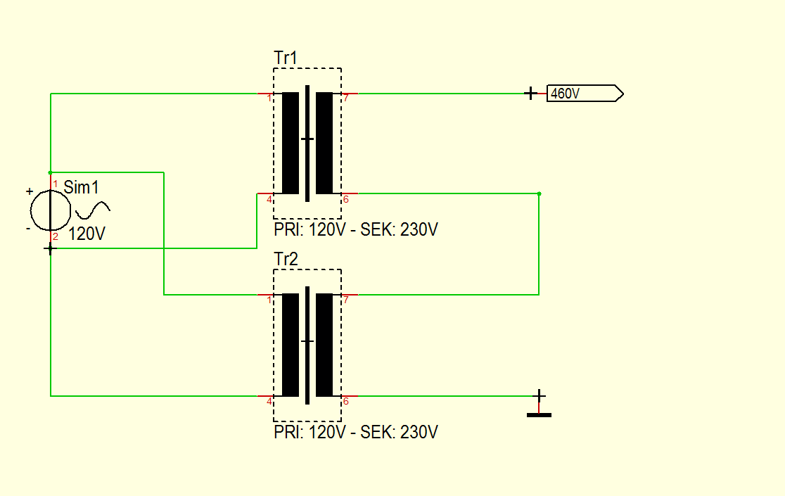

Heinz peter P. schrieb: > Hallo, > ich würde gerne 2 Trafos (120V auf 230V) primär parallel scahlten und > sekundär in serie. > Meine erste Frage: Funktioniert das? Wenn ich primär 120V 60Hz anlege > das ich dann am Ausgang durch die Serienschaltung 460V 60Hz bekomme? > Da gabs mal was. In so einer Anordnung wie links im Bild wäre mir das sympatischer. Verdoppelung kann ja entfallen. > Und meine 2. Frage: Wie kann ich diese Spannung am einfachsten mit einem > Mikrocontroller steuern? Macht mal vorschläge, w[rde mich auch interessieren :)

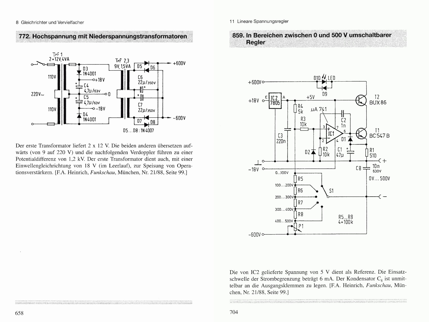

Kannst dir auch den kleinen Sinusgenerator mit H-Brücke und Tiny45 von meiner Webseite bauen, dahinter dann ein Trafo. Amplitude kann der kleine MC schon regeln: http://www.schoeldgen.de/avr/
Lothar M. schrieb: > Heinz peter P. schrieb: >> aber wie ich danach auf meine 400V komme ist mir nicht ganz klar.. > Leistungsendstufe (bei 60 Hz könntest du da z.B. eine Class-D > Audioendstufe nehmen) und dahinter ein Trafo... Ja, aber kein normaler Netztrafo für 230V. Einen Trafo für 400V 50Hz primär könnte man vielleicht bei 60Hz auf die vom TO gewünschten 460V aussteuern. Allerdings findet man Trafos mit so kleiner Leistung und 400V auch nicht an jeder Ecke.

Doch. Ein handelsüblicher Trafo für 230V. Der wird schon 460V aushalten. Die sind ja bis 1000V getestet.
Ralf schrieb: > Die sind ja bis 1000V getestet. Vielleicht die Isolation gegen die Sekundärseite. Aber nicht die Isolation der "Hochspannungswicklung" gegen sich selbst... Dieter W. schrieb: > Allerdings findet man Trafos mit so kleiner Leistung und 400V auch nicht > an jeder Ecke. Ich würde es da probieren: http://www.block.eu/de_DE/products/transformers/product/393217/?v[]=5832794
#4953347
Dann nimm zwei 12V Trafos und schalte die beiden 230V Ausgangswicklungen so wie in dem oben gezeigten Bild (in Reihe). Die 12V Eingangsseiten werden ebenfalls nach dem Bild oben angeschlossen (Parallel). Dann gibts keine Bedenken mehr.

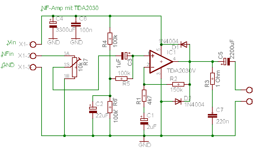

Ich hab im Anhang mal eine Schaltung gefunden für TDA2030. Aber Verstärkt der die Spannung immer auf das Level von Vin? Weil mein Arduino kann am PWM Ausgang ja nur 0-3.3V ausgeben. Damit komme ich ja nicht auf die 12V, darum auch die Endstufe, oder? LG, poschi8

Das ist genau die richtige Schaltung. Die kann sogar verstärken (wegen den 3,3V) und die erforderliche Impedanz wandeln. Die Betriebsspannung sollte hier ca. 36V betragen (12V x 2 x 1,414). Du kannst auch 18V nehmen, dann müssen die beiden Trafos als 6V Variante ausgelegt werden, statt 12V. Die Verstärkung (Gegenkopplung) kann mit R2 (150k) verändert werden, muss man aber nicht. Es kann alles so bleiben.

Die Verstärkung der Schaltung errechnet sich aus dem Verhältnis von R1 zu R2. Da R2 deutlich größer ist als R1, hast Du automatisch immer ausreichende Verstärkung. Was zuviel ist, wird mit R7 stufenlos reduziert.

Bei einer max. Ausgangsspannung von 3,3V musst Du das Signal von Hand mit R7 einmalig auf max. Sinus einstellen, ohne dass der TDA2030 es verzerrt. Von jetzt an kannst du mit dem Arduino von 0,3 bis 3,3V regeln.
Ok, also nochmal zusammengefasst.. Ich lege die 3.3V von meinem Arduino am Eingang "NFin" an, am Vin kommen die 36V. Danach messe ich die Spannung am Ausgang des Verstärkers, diese wird über das Poti auf genau 12V eingestellt, da das ja die maximale Spannung ist. Der Ausgang kommt dann an meine beiden Trafos und am Ende kann ich mir die 460V abgreifen? Ich hoffe ich habe nun alles richtig verstanden? :) LG, poschi8
#4953671
Alles richtig erklärt. Falls Du am 460V Ausgang die vollen 20mA benötigst, brauchst du 2 x 5 Watt Trafos (Du hast Dir 2 x 3,2 Watt bei Conrad ausgesucht)! Bei Reichelt gibts die Trafos etwas günstiger.

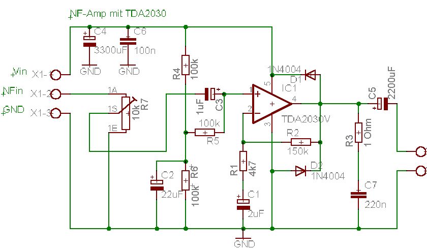

Aber obacht, das TDA kann in der vorgegebenen Schaltung immer nur Wechselspannung verstärken, keine Gleichspannung. C1, C3 und C5 bestimmen die untere Grenzfrequenz. Und die Betriebsspannung darf ohne Last nicht die 36V überschreiten, sonst macht das der TDA nicht mit. MfG
Das würde bedeuten ich muss meine 3.3V noch ins negative bringen, oder? Den aktuell würde das Signal das vom Arduino kommt zwischen 0 und 3.3V schwingen, also ist es immer noch eine Gleichspannung. Wie mache ich das Signal am besten negativ? LG, poschi8
#4954353
Du brauchst das Arduinosignal nicht negativ machen, das passiert automatisch durch den 1µF Kondensator C3.
