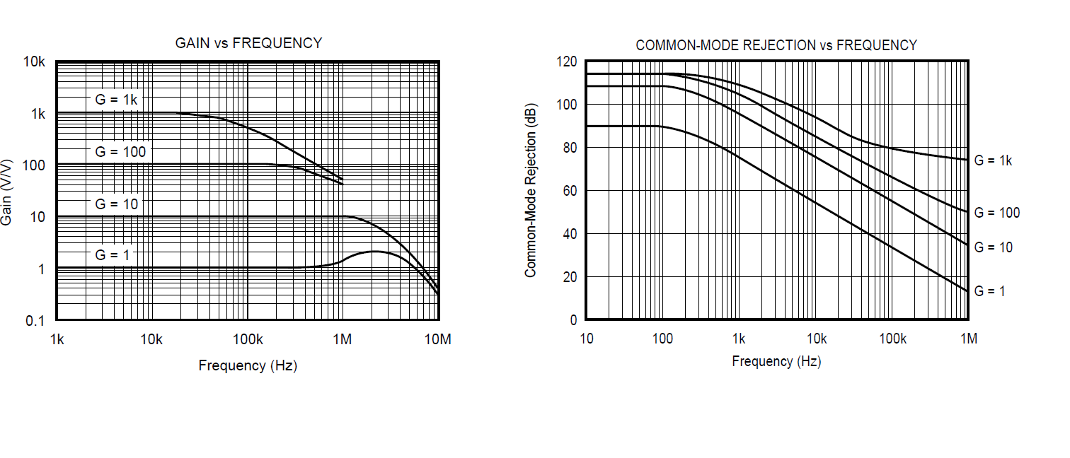

Kann jemand mir erklären, was man unter Gleichtaktunterdrückung gemäß
der Abbildung im Anhang versteht. Der Oszillator schwingt mit 100KHz und
der Verstärkungsfaktor ist ungefähr 10. also Gleichtaktunterdrückung von
75 dB ?? was bedeutet das denn !?? wie ändert sich mein Ausgangssignal
mit diesem Wert.
Vielen Dank
> 75 dB ??
Also ich lese im rechten Bild bei 100kHz noch einen CMRR von ca. 55dB ab
Das würde einem Spannungsverhältnis von ca. 1/500 entsprechen.
Also 1V Versorgungsspannungänderung ändert die Ausgangsspannung um ca
20mV.
Nee. CMMR = Gleichtakunterdruckung bedeutet beide Eingaenge aendern sich
um ein Volt in derseleben Richtung. Um wieviele mV aendert sich der
Ausgang ?
eben -55dB, macht 1/562, macht 1.8mV
Und. PSRR = Powersupply Rejection, bedeutet, die Speisung aendert sich
um 1V. Um wieviel aendert sich der Ausgang. Das Datenblatt sagt hierzu
auch ca 55dB, dh derselbe Wert fuer die Speisung.
