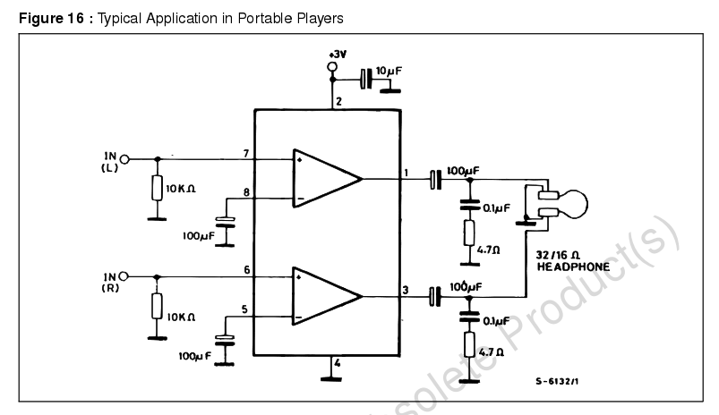

Ich habe mir mal das Datenblatt angesehen und eine Beispielschaltung
gefunden, die sieht dich eigentlich ganz übersichtlich aus. Dann könnte
ich eigentlich gleich den Lineout der Soundkarte und den AV Out des
Receivers nehmen.
Müssen das log. Potis sein? Ich will ja kein Mischpult bauen, sondern
höchstens einmal die Pegel einstellen und das bleibt dann für immer so.
Wo kommen dann die Potis hin? Direkt vor die Eingänge des TDA2822?

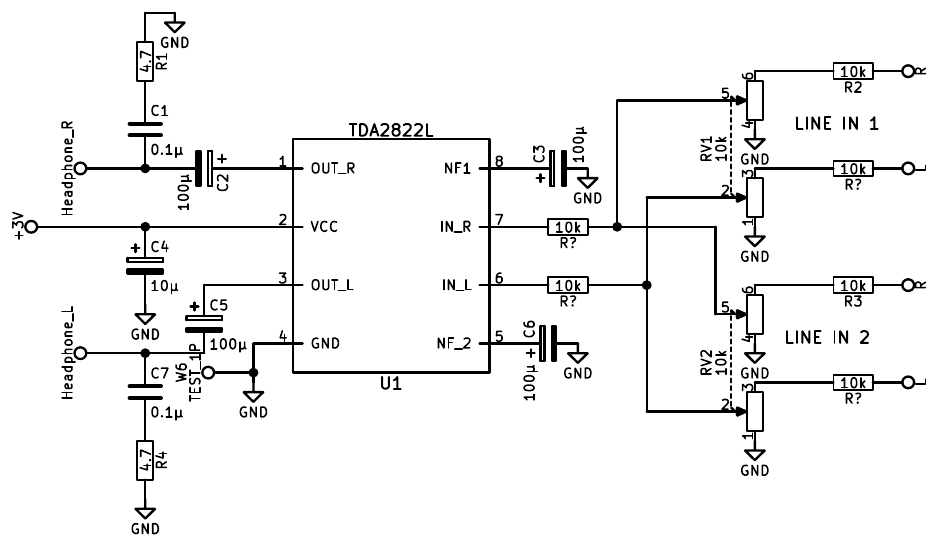

Mir ist aufgefallen das ich ein TDA2822L bekommen habe und kein
TDA2822M. Die Werte im Datenblatt sehen aber gleich aus.

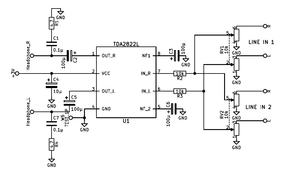

Ich habe gerade mächtig ein Problem mir das ganze vorzustellen und
trotzdem mal versucht den Input Teil zu zeichnen. Um ehrlich zu sein ich
habe null Plan ob das auch nur annähernd stimmt und bin auf vernichtende
Kritik eingestellt :) Ich habe mich bei dem ganzen an eine Zeichnung
hier orientiert:
http://www.roboternetz.de/community/threads/30129-Audiosignale-mischen/page2?p=284959&viewfull=1#post284959
Insbesonders warum der dritte Pin an den Potis auf Erde gehen soll
verstehe ich nicht. Ich finde aber auch keinen anderen Sinn wo es sonst
hin gehen sölte. Und warum nach den 10k Mischwiderständen eine
Verbindung zum anderen Kanal gemacht wird verstehe ich auch nicht.
von Günter Lenz (Gast)
Damit entsteht ein Spannungsteiler, sonst kannst du nicht leise
stellen. Die Schleifer der Potis gehören
an den Eingengen des Verstärkers. Schau ins Datenblatt, dort
findest du Einsatzbeispiele.

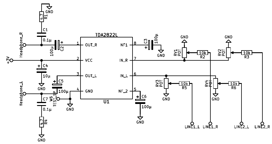

von Paul G. (paul_g210) Benutzerseite
Ok, zweiter Versuch.
Ne das klappt auch nicht. Da wurde es ja die Line Eingange kurzschließen
wenn der Poti runtergedreht ist. Die Widerstande müssen doch vor die
Potis und dann bei jedem L/R/L/R einen.

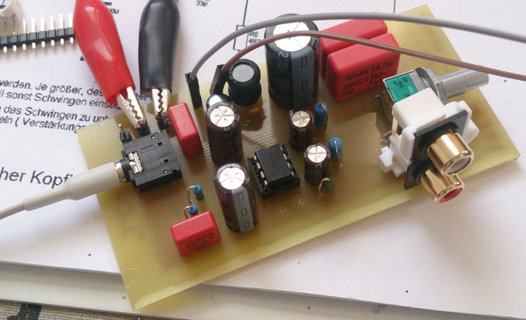

So, dritter Versuch
So, da ich schon Probleme befürchtet habe habe ich das ganze in zwei
Projekte aufgeteilt. Zuerst mal muss der TDA2822 einwandfrei laufen.
Dann probier ich die Mischeinheit. Totales Scheitern ist bereits
einbezogen. Ich befürchte fast das der TDA2822 nicht so ganz für
Kopfhörer <32 Ohm geeignet ist da er ziemlich rauscht was wohl bei
höherer Impedanz nicht so sehr auffällt.
Nach einem ersten Versuch des TDA2822 auf dem Steckbrett musste ich
totales Brummen, Rauschen (26mV Vpp), Schwingen und heißwerden des IC
feststellen. Also das volle Programm an bereits vielfach in Foren
geschilderte Probleme.

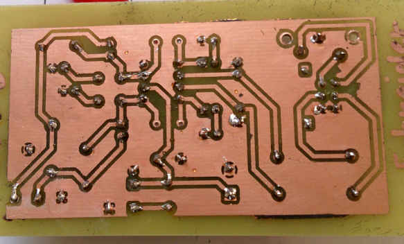

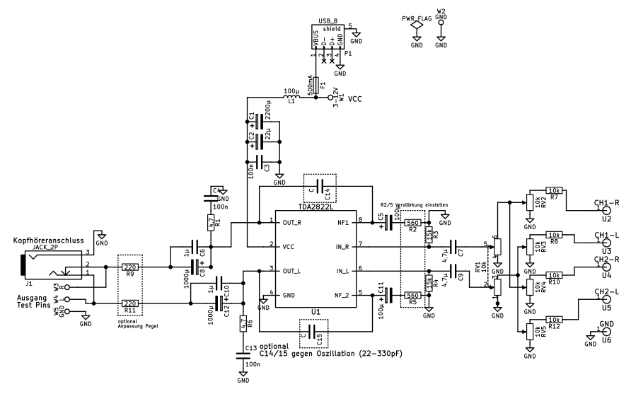

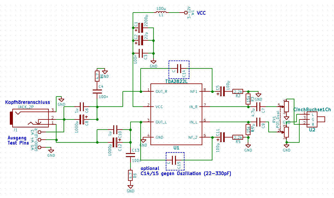

Dann bin ich auf die Schaltung von Fralu.de gestoßen die es leider nur
noch im Archiv gibt. Nach ausmerzen diverser Schusselfehler, Zeichnen
eines Platinenlayouts in Kicad bin ich nun bei meiner selbst geätzten
Platine gelandet. Die Verstärkung wurde durch Einsatz zweier 2,2k
Widerstände verkleinert ohne das wieder Schwingen aufgetreten wäre, also
habe ich die zwei Kondensatoren zu Gegenkopplung mit ins Layout
eingeplant, aber nicht bestückt um noch Experimente zu zulassen.

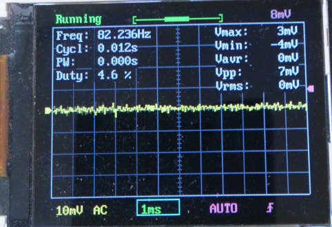

Das Brummen ist nun komplett verschwunden, es wird nix warm, geschweige
denn heiß. Keine Übersteuerung, gute max. Lautstärke.
Allerdings kann ich das Rauschen noch gut wahrnehmen, nicht unbedingt
störend, aber auf jeden Fall nicht leise genug. Mein Pseudo Oszillograph
zeigt mir nun noch 7mV Vpp pro Kanal Rauschen an.
Ich versuche als nächstes mal die Platine in eine Keksdose zu legen um
zu sehen ob sich das Rauschen weiter senken lässt, danach werde ich die
Widerstände zur Verstärkung noch etwas vergrößern.
So, um die Verstärkung weiter zu senken hatte ich nur noch 5,1k
Widerstände. Das klappt nicht, der IC schwingt ganz böse, wird warm und
verbrät 20mA ohne Signal am Eingang. Auch das zwischenschalten der
C14/15 Kondensatoren von 22 oder 330pF konnte das Schwingen nicht
verhindern. Ich habe gelesen das jemand mit 3k9 keine Probleme hatte.
Ich werde mir die Tage mal ein paar R zwischen 2k2 und 5k zulegen und
systematisch durchtesten.
Einen kleinen Erfolg hatte ich mit Metallgeäuse (Messbecher aus Stahl).
Wenn die Schaltung da drinne liegt habe ich das Rauschen bei nur noch
3mv Vpp, aber immer noch zu hören. Da ist mit meinem Pseudo-Oszillo bald
Schluss.
Einen weiteren kleinen Erfolg hatte ich mit einem kleinen Versuchsaufbau
der Mischschaltung, auf einem Steckbrett mit zwei Spannungsteilern statt
Potis habe ich den rechten Kanal vom LineOut des Receivers und den
rechten Kanal vom Lineout der Soundkarte zusammengekabelt und das ganze
an die TDA2822 Schaltung gehangen und es hat geklappt.

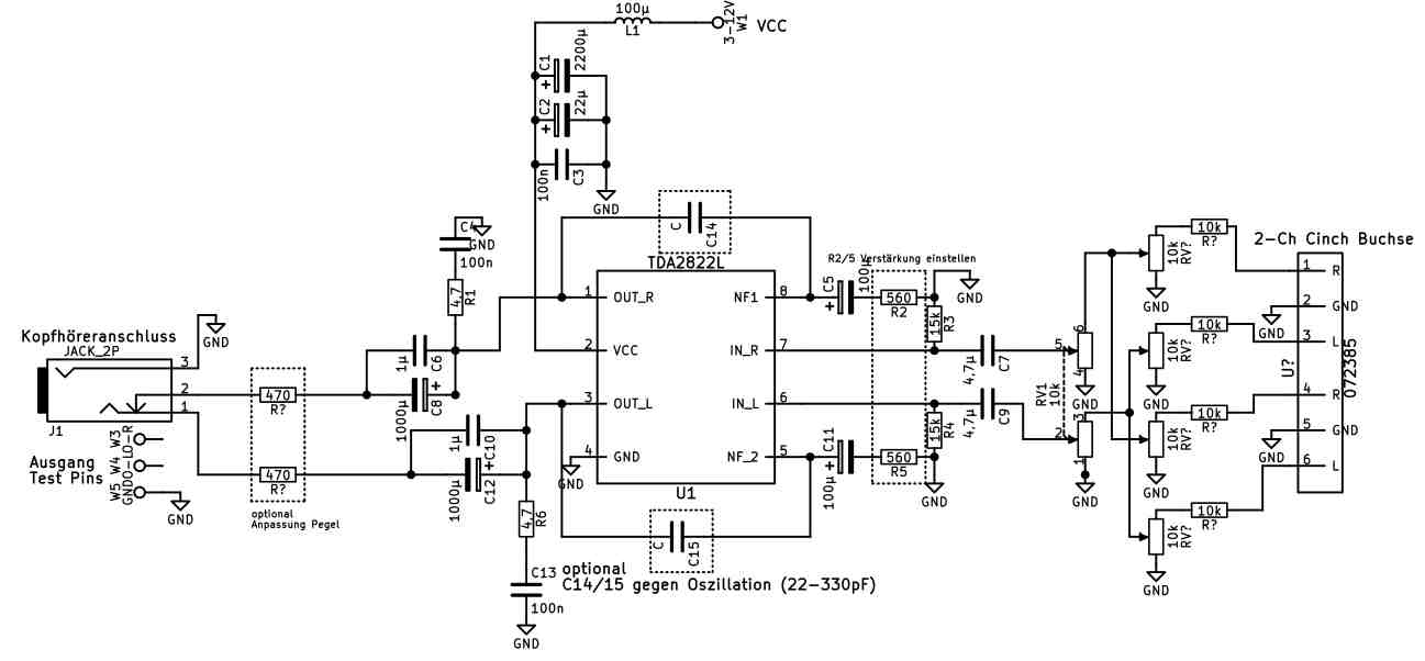

So, die Verstärkung weiter zu senken hat nix gebracht. Bei 2k2 ist bei
mir tatsächlich schluss, bereits 2k4 verursacht schwingen.
Es sieht aber so aus als wären zwei 470Ω Widerstände jeweils in Reihe an
L/R des Kopfhörerausgangs die Lösung für mein Rauschproblem. Es rauscht
nun absolut nichts mehr. Dafür habe ich dann auch die Widerstände für
die Verstärkung auf 560Ω senken können um noch ordentlich Lautstärke zu
haben.
Allerdings habe ich leichte Übersteuerung wenn ich die Lautstärke ganz
aufdrehe, besonders bei Bässen. Aber ich drehe in der Regel nie so laut
auf... Ob das jetzt an dem Membranen der Kopfhörer liegt oder ob die
Schaltung übersteuert, keine Ahnung. Vielleicht werde ich mal ein
Testsignal mit dem Ossi messen und schauen ob es übersteuert.
Vielleicht reichen 5V Versorgungsspannung auch nicht aus.

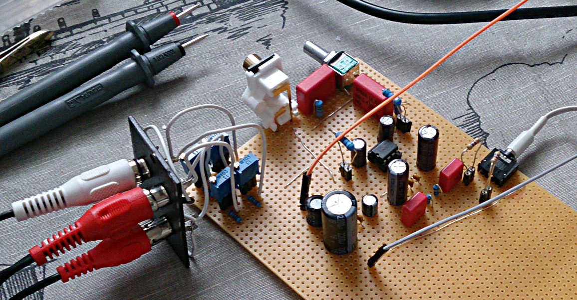

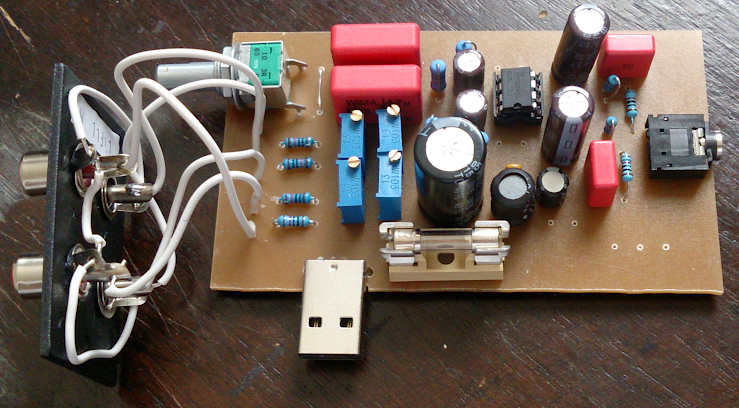

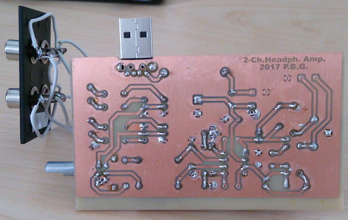

So, ich denke ich habe meine Schaltung fertig auf einer
Lochrasterplatine gebaut und es funktioniert alles jubelfreufreu. Dann
werde ich mir noch ein neues Layout ätzen und das ganze in ein Gehäuse
packen und per USB Anschluss des PC's versorgen, denn die Schaltung
braucht nach meiner Messung gerade mal 10mA.
Ein letztes Problem hatte ich noch als ich den Receiver Line Out
angeschlossen hatte und zusätzlich auch den Line Out der Soundkarte.
Wenn ich beide einstecke bekomme ich wieder ganz ordinäres Brummen.
Also habe ich noch die Gehäuse des PC's und des Receivers zusammen
geerdet und das Brummen ist komplett weg. Warum das nicht schon über die
Masse der Line Out Anschlüsse funktioniert.. keine Ahnung.
Ich werde die Schaltung in einen kleinen geklebten Sperrholzkasten
einbauen der mit Alufolie geschirmt ist, sofern hier niemand aufschreit

So, nun habe ich mir eine evtl. letzte Platine geätzt und gleich noch
eine 500mA Flink Sicherung und einen USB Anschluss hinzugefügt. Nebenbei
bin ich von der Tonertransfermethode auf die Belichtung mit Fotopositiv
Platinen umgestiegen da ich sowieso eine Osram Vitalux da hatte. Und ich
muss sagen das geht schon wesentlich entspannter, vor allem große
Masseflächen sind völlig geschlossen. Das Laminiergerät wird also nicht
mehr zweckentfremdet.
Die Widerstände zum anpassen des Pegels habe ich nochmal gegen 220 Ohm
ausgetauscht um noch mehr Power zu haben. Das übersteuern der Bässe ist
völlig verschwunden und der Stromverbrauch ist auf 7mA gesunken.
Mit dem USB Anschluss zur Stromversorgung hätte es einem ja eigentlich
schon dämmern müssen, aber ich dachte die ganzen Kondensatoren und die
Induktivität am Eingang der Spannungsversorgung würden ausreichen evtl.
Störungen herauszufiltern. Aber das reicht anscheinend nicht wenn ich
das ganze an meinen Desktop PC USB Port anschliesse. Ein wirres
Pulsieren, Pfeifen und Heulen ist zu hören, besonders von der
Grafikkarte. Ich kann hören wenn die Sekunden der Uhr auf meinem
Bildschirm fortschreiten und auch sonstige Fenster Bewegungen.
Das ganze bessert sich wenn ich den USB Port von meinem Receiver nehme,
aber auch da sind die Störungen (vom Desktop PC) noch zu hören.
Wirklich ruhig ist es nur wenn ich das USB Ladegerät meines Sony Xperia
nehme.
Ich hab im Moment keine Ahnung was ich mache, ob ich weiter probiere die
Störungen raus zu bekommen (vielleicht andere Induktivität???) oder ob
ich mein Ladegerät zweckentfremde. Ich werde mal schauen ob ich mit
meinem Pseudoossi etwas am USB erkennen kann um was für Störungen es
sich handelt.
Ich habe im Moment keine Ahnung was für Störungen von meinem Desktop PC
rauskommen und ob man die raus bekommt.
