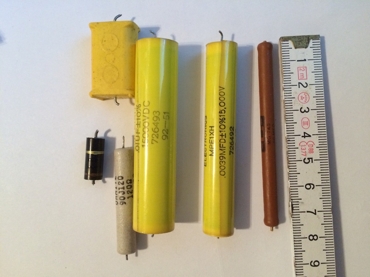

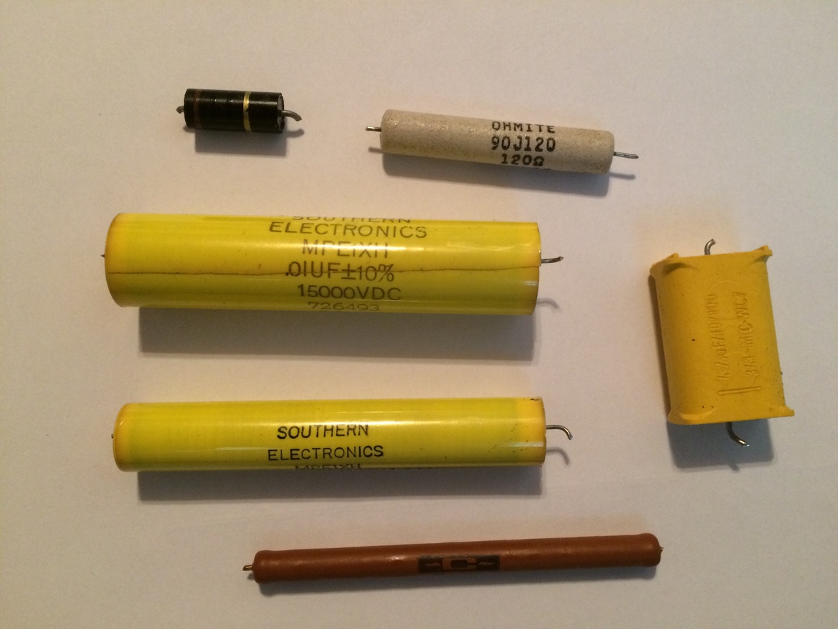

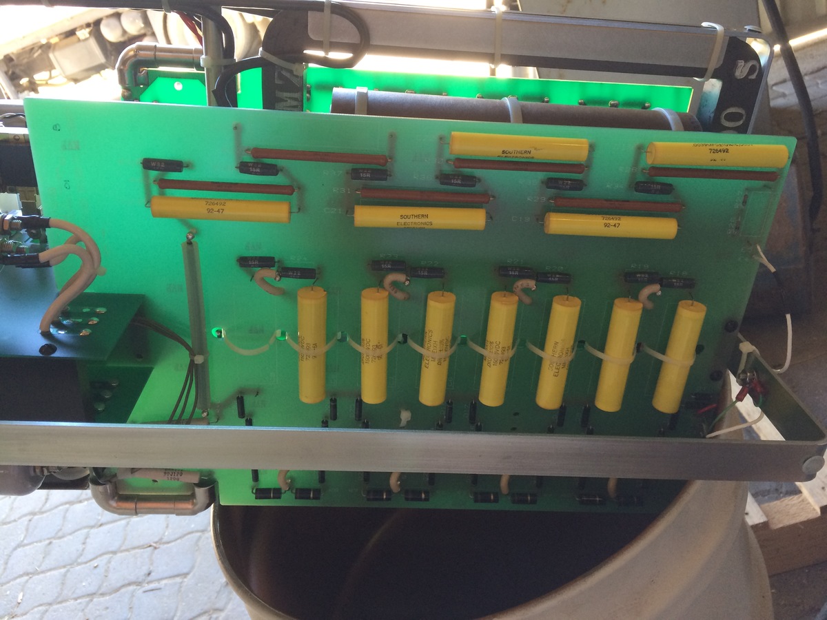

Hy Leute, folgendes Problem: Ich habe ein- zwei Kilo Kondensatoren die ich an einen Verwerter(Recycling) verkaufen möchte. Dieser will sie jedoch nur kaufen wenn es sich um Tantal-Kondensatoren handelt. Leider ist das für mich nicht ersichtlich. Sie waren alle auf Leiterplatten montiert welche zur Gänze in Öl getaucht waren. Kann mir jemand sagen ob es sich um Tantal- Kondensatoren handelt? Ich hoffen, es ist für euch auf den Bildern ersichtlich. Danke schonmal

Wolf R. schrieb: > wenn es sich um Tantal-Kondensatoren handelt. Leider ist das für mich MPF M etal P aper F oil (Plastik meist wohl PP und Aluminium) Die Widerstände auch gänzlich Tantalfrei ...

Montag schrieb: > Wolf R. schrieb: > >> wenn es sich um Tantal-Kondensatoren handelt. Leider ist das für mich > > > MPF M etal P aper F oil (Plastik meist wohl PP und Aluminium) > Die Widerstände auch gänzlich Tantalfrei ... Oh ist ja MPE auf dem dritten Bild sieht man es besser ist aber das gleiche. Einfach mal gugeln "MPE capacitor" METALLIZED POLYPROPYLENE FILM CAPACITORS und dann gibt es bestimmt auch Datenblätter selbst wenn du den exakten Typ nicht findest werden die sich recht ähneln. s.F.

Kannst du hier im Marktforum anbieten, immerhin sind es alles Hochspannungsbauteile, die sind sicher für den einen oder anderen Teslaspulenbastler interessant. Alternativ geht sicher auch ebay. PS.: Auslöten, nicht mit Saitenschneider abknipsen.

Die Bilder mit den abgeknipsten Anschlüssen schmerzen jeden Elekroniker. Dadurch sind sie unbrauchbar. Solche HV-Spezialbauteile sind nicht gerade billig. http://www.mouser.de/ProductDetail/Ohmite/MOX-5N-135005FE/?qs=sGAEpiMZZMsPqMdJzcrNwphseQ%252bQaZlSbotvQhynu5M%3d
Hochspannungskomponenten sind zwischen teuer und sehr teuer. Tantal ist Spielzeug dagegen. Am besten im Oel und alles trocken lagern
