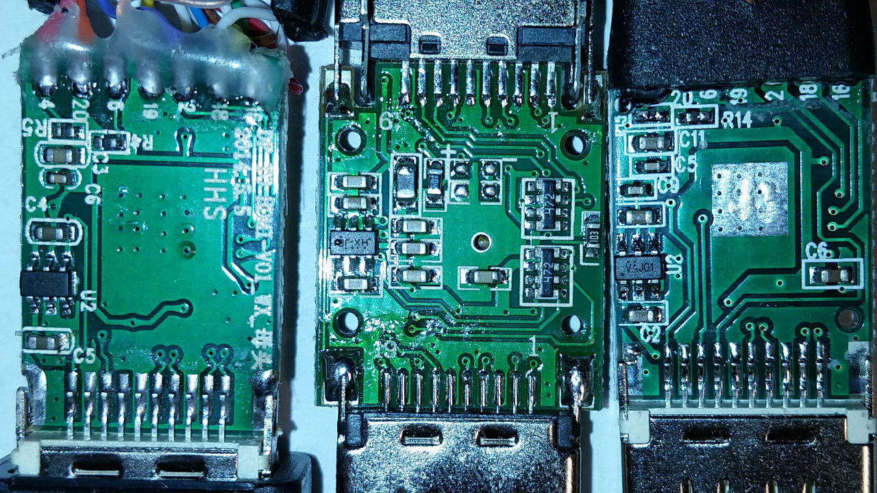

Hallo Forengemeinde,
mein derzeitiges Notebook hat keinen HDMI-Ausgang mehr, deshalb habe ich
mir einen Displayport-HDMI Adpater bestellt. Der erste Adapter (auf dem
Foto mittig) funktioniert NUR beim Hotplug. Er wird also nur erkannt,
wenn ich ihn während des Betriebs anstecke. Wenn er schon beim
Hochfahren eingesteckt is, wird er nicht erkannt. Dieser Adapter ist der
einzige, auf dem die Bezeichnung des Chips zu erkennen ist: PTN3361BBS.
Gibt es eine Möglichkeit den zu reparieren?
Weil der Adapter, auf dem Foto in der Mitte, nur sporadisch funktioniert
habe ich zwei weitere, diesmal mit kurzem Kabelstück, bestellt. Diese
beiden (auf dem Foto die äußeren) haben komischerweise nur beim ersten
Mal funktioniert. Seitdem führt deren Verwendung zu keiner
Bildwiedergabe mehr.
Ich habe bei allen die DP-Versorgung von 3,3V und die HDMI-Versorgung
mit 5V erfolgreich feststellen können. Außerdem habe ich die beiden
äußeren mit einem Pull-Up Widerstand an dem Hotplug-Pin auf der DP oder
auf der HDMI Seite zu "wecken". Ohne Erfolg.
Habt ihr noch Ideen, wie man die Adapter fixen kann?
LG
Gast #4954064
Das Datenblatt
http://www.nxp.com/documents/data_sheet/PTN3361B.pdf
spricht auch von einem "Dongle or cable adaptor detect discovery
mechanism" (Kapitel8).
Ansonsten gibt es viele Möglichkeiten schlechte Interoperabilität
herzustellen
(http://www.nxp.com/documents/application_note/AN10798.pdf).
Davon sehe ich auf Anhieb ein paar schon realisiert, z.B. fehlende
Koppelkondensatoren. Und ob die Layouts length-matched sind bezweifle
ich :)
rgds
(Firma: vyuxc) #4954175
Da du schon einmal ein Bild rausbekommen hast kann dein Notebook DP++.
Das ist Voraussetzung für diese Pömpel.
Schau dir den Pegel auf Pin13 an. Das ist der Cable-Detect Pin. Dort muß
der Adapter zum Notebook hin eine 1 liefern. Zusätzlich kannst du dir
den DDC anschauen, das ist nur stumpfer I2C. Da müssen 128 Bytes über
die Leitung gehen.
Alternativ gibt es sogenannte aktive Kabeladapter. Da simuliert der
Adapter eine echte DP-Senke und wandelt selber nach TDMS.

Gast #4954813
Die aktiven Wandler braucht man für Auflösungen größer als 1920 × 1200
die wandeln dann DP zu Dual Link DVI, da die Lanes nicht mehr 1:1
passen.
