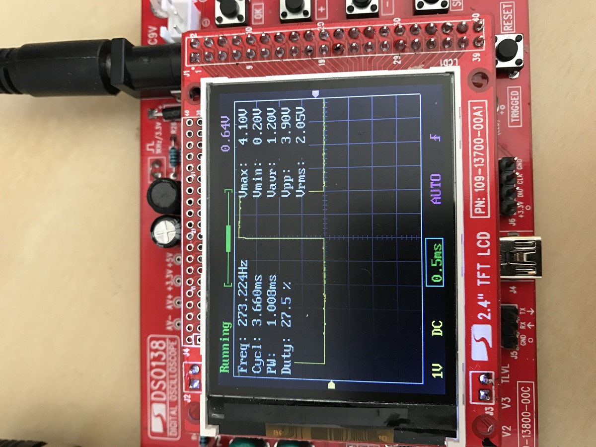

von Armin A. (10110010)
https://de.wikipedia.org/wiki/Oszilloskop
ich werde heute Abend mal ein Bild hochladen.
Bitteschön
von Marc V. (Firma: Vescomp) (logarithmus)

von Wolfgang (Gast)
Armin A. schrieb:
> Bitteschön
Wie genau ist das kalibriert?
Andi liefert auch ein ergebnis, das ich mit brne auswerten kann?
Das war mir nicht bekannt. Danke
@ Wolfgang: Mit dem programm was ich oben angegeben hab.

An PinB.1 liegt ein PWM-Signal an. Dort liegt mindestens 1ms ein Signal
an.
>  b) Dein Signal hat unsaubere Flanken.
Mein Oszilloskop zeigt eine saubere Flanke.
 a) Das ist kein richtiges Osziloskop.
 b) Mit 200KHz Bandbreite kannst du keine Flanken schneller als
    200/10 = 20 = 50us anständig messen - in diesem Fall bedeutet
    es, dass überhaupt keine Flanken gemessen werden können.
