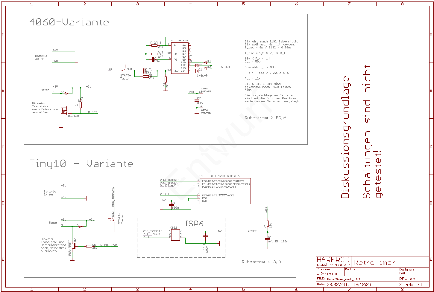

von anbi59 (Gast)
Für eine Randsportart benötige ich ein gut in der Hand liegendes,
stabiles und möglichst leichtes Gerät mit den folgenden Eigenschaften:
- Genau 7 Sekunden nach Betätigen eines daumengroßen Druckknopfes soll
das Gerät für gut 0,5 bis 1 Sekunde leicht, aber spürbar vibrieren
(möglichst geräuscharm)
- bei erneutem Druck vor Erreichen der 7 Sekunden, startet der
7-Sekunden-Zähler sofort wieder neu bei Null
- wird das Gerät nach Ablauf der 7 Sekunden und Vibrationszeit nicht
betätigt, bleibt es im Wartezustand und verbraucht keinen Strom
- Betrieb per Akku oder einlegbaren Batterien, möglichst 12 Stunden
einsetzbar
Wer kann mir ein solches Gerät gegen Unkostenersatz bauen? Oder Tipps
geben, die zu einem solchen Gerät führen …
Bin leider völliger Laie..
Danke für Tipps!

von Marcus H. (Firma: www.harerod.de) (lungfish) Benutzerseite
Hi!
Lösungsvorschläge nach absteigendem Fun-Faktor sortiert (persönlicher
Geschmack):
- Der moderne Maker würde das Thema natürlich am besten mit einem
Raspberry Pi erledigen.
- Oder als echter Sparfuchs vielleicht sogar nur mit einem Arduino.
- Assembler auf einem Tiny10 - die kompakteste Lösung (Platz 2)
- mein Favorit an dieser Stelle - 74HC4060 plus ein paar Kleinteile.
Siehe Datenblatt. Vibrationsmotor von Ebay. Das teuerste Bauteil ist
dann wieder das Gehäuse...
- Wenn's noch analoger sein soll - zweimal NE555 (Platz 3).
Hoffentlich beamt mich die Moderation jetzt nicht ins letzte Jahrtausend
zurück...
Bei Bedarf - PM.
marcus

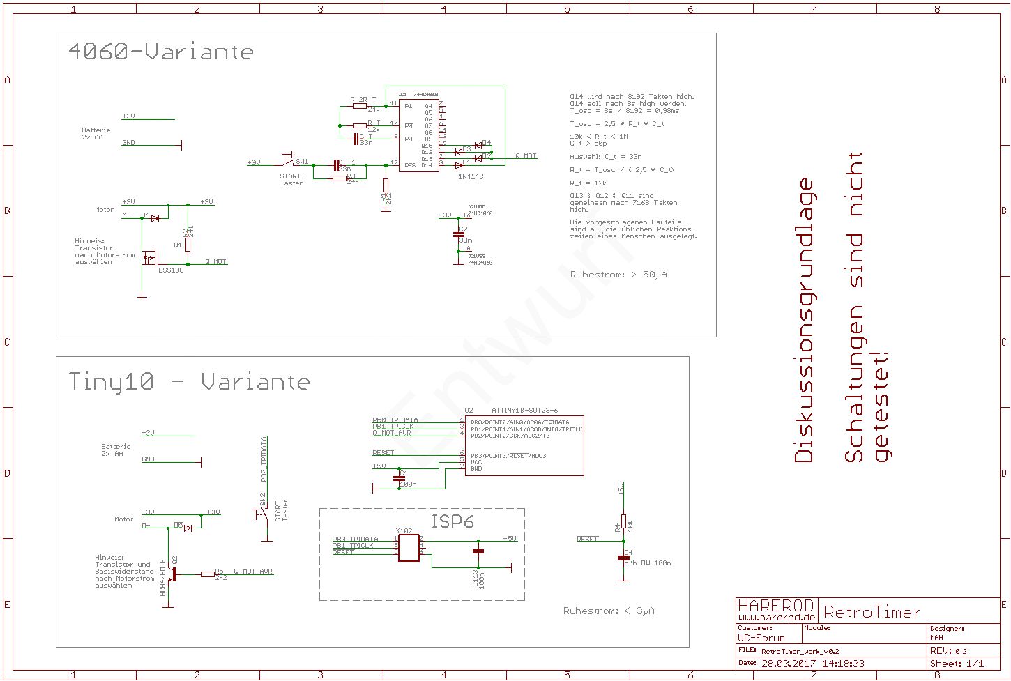

So, während mein Mittagessen im Ofen war, habe ich die Schaltung mal
skizziert. Ist als Diskussionsgrundlage zu sehen. Mit höchster
Wahrscheinlichkeit habe ich irgendwo einen Dreher drin. Das ist dann
aber nur um die Aufmerksamkeit des Publikums zu testen. :)
Für den Einsteiger ist die 4060-Schaltung sicher einfach als THT
aufzubauen. Nachteil ist der mit 50µA hohe Ruhestromverbrauch, der nur
mit Hilfe weiterer Bauteile zu reduzieren ist. Zwei AA-Zellen wären
damit schon nach 5 Jahren erschöpft.
Die Tiny10-Variante hat jedoch bestimmte Vorteile. Mit Tiny13 wäre das
auch wieder nur THT und anfängertauglich.
Das Programm wäre bestimmt nicht länger als zwei Dutzend
Maschinenbefehle. Bei Interesse können wir ja einen
Programmierwettbewerb "wer hat den Kürzesten" starten. ;)
