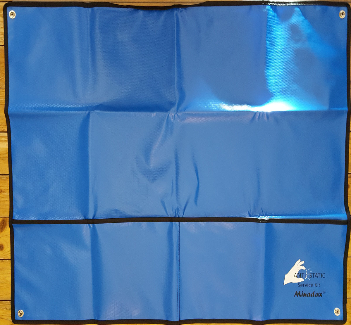

Gibt es eine zuverlässige Methode, eine Antistatikmatte auf
Funktionsfähigkeit zu prüfen? Konkret, welche Leitfähigkeit kann bzw.
sollte man bei einem ableitfähigken Tischbelag erwarten und wie mißt man
die mit Bordmitteln eines Bastlers (Labornetzgerät, Multimeter, DSO)?
Eine alter schwarzer Antistatikbeutel aus Plastik, der hier rumliegt,
hat <100 kOhm/cm. Bei einer neuen Mainboardverpackung (bedampfte Folie)
oder einer gerade erworbenen ESD-Matte hingegen kann ich auch bei
angelegten 30 V DC keinen Stromfluss messen (0.0 µA), dito im
2000MOhm-Messbereich.

von Wolfgang S. (ws01)
Marcus H. schrieb:
> Du wirst lachen - ich finde die Aufgabe nicht trivial.
Trivial finde ich die auch nicht, wobei ich ja gar nicht wirklich messen
will, sondern bloß Eckwerte brauche, um zu beurteilen, ob das, was ich
da gekauft habe, überhaupt eine Funktion haben kann.
> Der größte Unsicherheitsfaktor ist die Kontaktierung der Matte.
Nun, da die konkrete Matte zwei Anschlüsse in der Form zweier
Druckknopfhälften hat, ist das kein Unsicherheitsfaktor, mich
interessiert, welchen Widerstand bzw. welchen Stromm ich bei welcher
angelegten Spannung über diese Anschlüsse messen können sollte.
> http://www.esd-kunststoff.de/produkte.html
> -> "Der Oberflächenwiderstand beträgt 10E6 - 10E7Ω/ □ und liegt damit im
> dissipativ ableitenden Antistatikbereich."
1E6-1E7/Quadrat, nicht 10E..
Also maximal 10 MOhm, wenn man den Widerstand eines beliebigen Quadrats
über zwei Kanten misst. Bzw. weniger, wenn https://xkcd.com/356/
berücksichtigt. :-)
Bei der Matte, die ich hier habe, messe ich gar nichts, egal ob über die
metallischen Druckknöpfe oder über zwei flächig in geringem Abstand
flächig aufgedrückte Prüfspitzen. Das Vielfachinstrument müsste 1000
MOhm sicher anzeigen können.
> Was nimmt man da als Bastler?
> Wasser und damit ein gerade frisch gekautes Kaugummi kommt mir in den
> Sinn.
Was sollte der Vorteil sein, gegenüber einem flächigen metallischen
Kontakt?
> Multimeter in niedrige Spannungsmessstellung und in Serie zu Matte und
> Labornetzteil.
Was wäre der Vorteil zum empfindlichsten Strommessbereich in Serie zu
Matte und Labornetzteil auf Maximum?
> Kontaktierung mit den o.g. Spezialelektroden.
Bringt verglichen mit Standardprüfspitzen in Minimaldistanz im
mm-Bereich nur eine zusätzliche Unsicherheit. Es geht mir darum,
überhaupt irgend eine Leitfähigkeit zu detektieren, ohne zu risikieren,
daß die dann durch einen Fehler des etwas burschikosen Messverfahrens
(Feuchtigkeitsfilm da, wo man ihn nicht haben wollte) verursachtw urde.
> Spannung aufdrehen.
30 V war das Maximum des verwendeten Labornetzgeräts.
> Schauen ob was angezeigt wird.
Es wurde, wie bereits erwähnt, nichts angezeigt, daher der Versuch, hier
nach einer neuen Idee, einem Standardverfahren oder Erfahrungswerten zu
fragen.
> Eine quantitative Aussage erhält man durch Einbeziehen des Multimeter
> Datenblatts - Eingangswiderstand Spannungsmesser.
Für eine quantitative Aussage muss man aber zunächst mal überhaupt einen
Messwert haben.
> Als fortgeschrittener Bastler würde ich einen Elektrometerverstärker,
> zusammen mit den Spezialelektroden, einsetzen...
Hm, ja. Würde ich so etwas häufiger brauchen, vielleicht. Für eine eher
qualitative Prüfung ist mir das etwas zu aufwendig, Operationsverstärker
habe ich hier nicht rumliegen und auch keine Erfahrung damit.
Trotzdem danke für den Tip. Indirekt lese ich da die Botschaft heraus,
mit Flächenwiderständen im Teraohmbereich sei bei Antistatikmatten
tatsächlich zu rechnen.

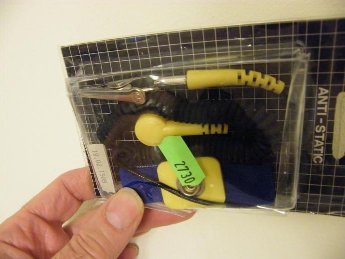

Trotzdem habe ich natürlich ein solches Armband, ohne das für gesondert
erwähnenswert gehalten zu haben.  Im Büro habe (bzw. hatte) ich seit
Jahrzehnten Armband plus aufrollbarer Antistatikmatte im
Materialschrank. Hier geht es aber nicht darum, ob eine Matte allein
ausreicht, sondern darum, wie man prüft, ob eine neu erworbene
antistatisch ausgerüstet ist oder nicht.
Gerd E. schrieb:
> Ist das eine zweischichtige Matte?
Weiß ich nicht. Sieht wie blaues Plastiktischdecke mit Gewebeeinlage
aus.
> Wenn man da Elektronik auf der Matte ausprobiert, möchte man natürlich
> keine Kurzschlüsse oder unbeabsichtigte Verbindungen. Daher ist die
> obere Schicht der Matte nur sehr sehr gering leitend.
Klar. Aber wie gering ist gering?
> Die Schicht auf der Unterseite leitet dagegen stärker.
Ober und Unterseite sehen nicht wesentlich verschieden aus.
Unter dem Aspekt, daß da, wie bereits erwähnt, zwei Druckknopfhälften
eingenietet sind, die durch das ganze Material hindurchgehen, sollte,
wenn die Matte damit geerdet werden soll (ein entsprechendes Kabel lag
bei), auf dem Wege auch etwas messbar sein.  Ich werde aber morgen noch
mal auf beiden Seiten separat zu messen versuchen.  Mein Problem ist,
daß, egal was ich versuche, das Material sich wie ein perfekter Isolator
verhält.
GeGe schrieb:
> Norbert schrieb:
>> Fazit:
>> Entsorg deine Matte und kauf dir eine neue mit 2 Kontakten.
> Hat er doch eine.
> Das mit dem Messen zwischen den zwei Kontakten bzw. die Mitteilung steht
> noch aus.
Das war bereits die Mitteilung.
Was genau unverständlich ist an der Fortsetzung "... sollte,
verhält." erschließt sich mir nicht wirklich.
Konkret geht es um dieses Produkt hier
https://www.amazon.de/Minadax-Antistatikmatte-Handgelenksschlaufe-Erdungskabel-Zübehör/dp/B01AGEMTKI/ref=sr_1_1
welches ich da und so gekauft habe, weil es am selben Tag geliefert
werden konnte und ich der irrigen Anname unterlag, damit gleich loslegen
zu können.
Die Matte ist z.T. als Tasche gearbeitet und hat insgesamt vier
Druckknopfhälften. In jeder Paarung messe ich mit meinem
Vielfachmessinstrument (M-3650d) im 2000M-Bereich "0L" resp. >2000.
> Jede ESD-Matte muss prinzipbedingt mehrschichtig sein, wäre sie es nicht
> würde die Entladung sehr stark abhängig sein an welchem Punkt man die
> Matte oben anfasst. Die untere Lage bei zweischichtigen, bzw. die
> mittlere Lage bei dreischichtigen ist sehr viel leitfähiger als die
> obere Lage.
Siehe Foto. Ich bekomme mehr und den Eindruck, daß hier jemand eine
simple Tasche aus Lkw-Plane mit einem Aufdruck "ANTISTATIC" versieht und
teuer verkauft. Das Material meiner alten Ortlieb-Taschen (rot, groß,
und aus drei Planenstücken zusammengeklebt) sieht sehr ähnlich aus, halt
bloß rot statt blau.
Um ein paar weitere Rückfragen hier gleich mit abzuhandeln folgendes.
Mit dem Multimeter habe ich probeweise mal eine Handvoll 1.5 MOhm
Kohleschichtwiderstände (größere habe ich nicht) durchgemessen und in
den anwendbaren Messbereichen Werte von 1.45 bis 1.55 gemessen. Fünf in
Serie ergeben 7.5 MOhm im 20M-Bereich und 7 im 2000M-Bereich. Sieht für
mich plausibel aus.
Zwei Stück 10x10cm-Küchenkrepp, mit Salzlösung angefeuchtet ergeben bei
Kontaktierung per Multimetermesskabel über die Diagonale einen
Widerstand von ca 0.5 bis max 2 MOhm.  Aufgelegt und aufgestrichen auf
eine Klarsichtmappe mit ca 3 cm Abstand ergibt sich im 2000MOhm-Bereich
die oben erwähnte Anzeige "0L".  Dito bei der so genannten
Antistatikmatte.
Anstechen möchte ich das Material nicht, weil ich das ganze Paket wegen
fehlender Funktion zurückgeben können möchte.
Soviel für den Moment. Wenn jemand noch Ideen hat, nur zu. Ansonsten
danke an alle, die welche geliefert haben.
https://www.ortlieb.com/de/unternehmen/nachhaltigkeit/verantwortung/produkte/innovation/
"Die ersten ORTLIEB-Packsäcke und Fahrradtaschen nähte unser
Firmengründer aus LKW-Plane selbst von Hand und auf Mutters
Nähmaschine."

Schichten, von denen die untere relativ gut leitfähig ist (ähnlich der
schwarzen PE-Beutel) und die obere nur über eine größere Fläche einen
messbaren Widerstand produziert.
Die blaue Matte des TO hat allem Anschein nach keine ableitende Wirkung.
von Matthias P. (Firma: ESD-Berater) (matthiaspae)
mich würde mal interessieren wie die Geschichte ausgegangen ist.
Trivial zu messen sind solche Matten ohne entsprechendes Equipment in
der Tat nicht. Aber einen Idikator sollte man schon bekommen.
So wie sich das gelesen hat, würde ich auch darauf tippen, dass dieses
ServiceKit aus normalen isolierendem Material ist. Generell sind solche
Materialien aber auch abhängig von der Luftfeuchte. Je trockener die
Luft ist, desto schlechter weden bei günstigen Produkten die Werte.
