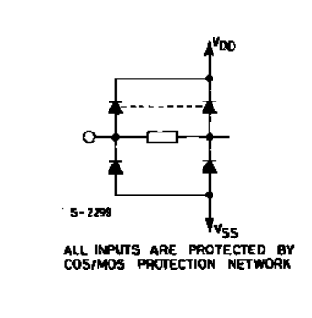

in den meisten cmos bausteinen ist ja eine Schutzschaltung an den
Eingängen eingebaut. siehe Bild aus Datenblatt.
Ist meine Annahme richtig das ich positive wie auch negative Spannung an
die Eingänge anlegen kann, auch ausserhalb der der Spannungsversorgung
des ICs, sofern ich den Strom durch einen Widerstand am Eingang
entsprechende begrenze ? 1K und aufwärts.
Danke
#4954453
Ja, Maximalstrom steht im jeweiligen Datenblatt.
Überschreitest du den, gibt es einen latch-up.
Aber auch bei geringem Strom, z.B. 10mA, kann es sein, daß damit dein
VCC angehoben wird, und das IC durch Überspannung kaputt geht, wenn
beispielsweise alles was an VCC hängt nur 1mA braucht. Dann hilft eine
5V6 Z-Diode von VCC nach GND.
Im Prinzip schon. Bis zum spezifizierten Strom hält ein IC sowas aus.
Aber es steht üblicherweise meist nicht im Datenblatt, dass der
betreffende IC dann auch noch seine anderen spezifizierten
Daten/Funktionen erfüllt. Es gibt genügend Beispiele, dass sich z.B. µC
merkwürdig verhalten, wenn die Schutzdioden zu leiten beginnen.
Also als Schutz im Fehlerfall okay. Aber im Normalbetrieb nicht
empfehlenswert.

Ich will Andi nicht eigentlich widersprechen, aber doch einen anderen
Schwerpunkt setzen:
Die Absolute Maximum Ratings sind einzuhalten, falls eine Zerstörung
nicht akzeptabel ist. Man muss aber damit rechnen, dass die nominelle
Funktion nicht erfüllt wird.
Die Betriebsbedingungen sind einzuhalten, falls die nominelle Funktion
des Bauteils erwünscht ist.
Deshalb sollte man parallel an die Betriebsspannung (z.B. direkt nach
einem Spannungsregler) ein R bauen, das genau soviel Strom fließen
lässt, wie über die Schutzdioden in die Betriebsspannung fließen können
