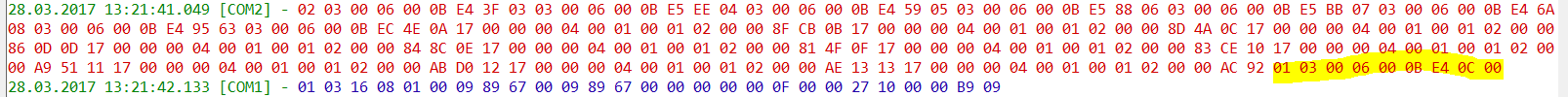

ich versuche gerade Modbus zu verstehen.
Habe mir Daten aufzeichnet und verstehe diese nicht richtig.
Im Anhang das Bild zeigt meine Aufzeichnung.
Praktisch schickt der Master eine Anfrage (Markierte stelle)an den Slave
01 mit der Funktion 03 das vom 6 Register 11 Register gelesen werden
sollen danach das CRC mit E4 OC dann ist noch ein 00 das ich nicht
verstehe.
Die Antwort ist dann:
Adresse 01 Kommando 03 und dann sollte eigentlich die Start Adresse
Kommen aber es kommt 16 ? Das verstehe ich nicht.
Wäre sehr nett wenn mir jemand auf die Sprünge helfen könnte
Wolfgang

Hallo Wolf,
Die 00 bei der Anfrage könnte vielleicht was mit irgendeiner Umschaltung
der RS485 zu tun haben ???
Antwort auf function code 3 ist:
function 03
Byte count 16h -> 22d -> 2 Byte / Wort
22 Datenbytes h-l
CRC l b9
CRC h 09
Also eigentlich alles so wie es sein soll (hab allerdings den CRC nicht
nachgerechnet).

Danke das mit dem Count hatte ich nicht verstanden.
Danke für deine Hilfe!
Noch eine Frage, muss der Slave nach Empfang auch 3 Zeichen Lang Warten
bis er Antworten darf?
Lg
Wolfgang
