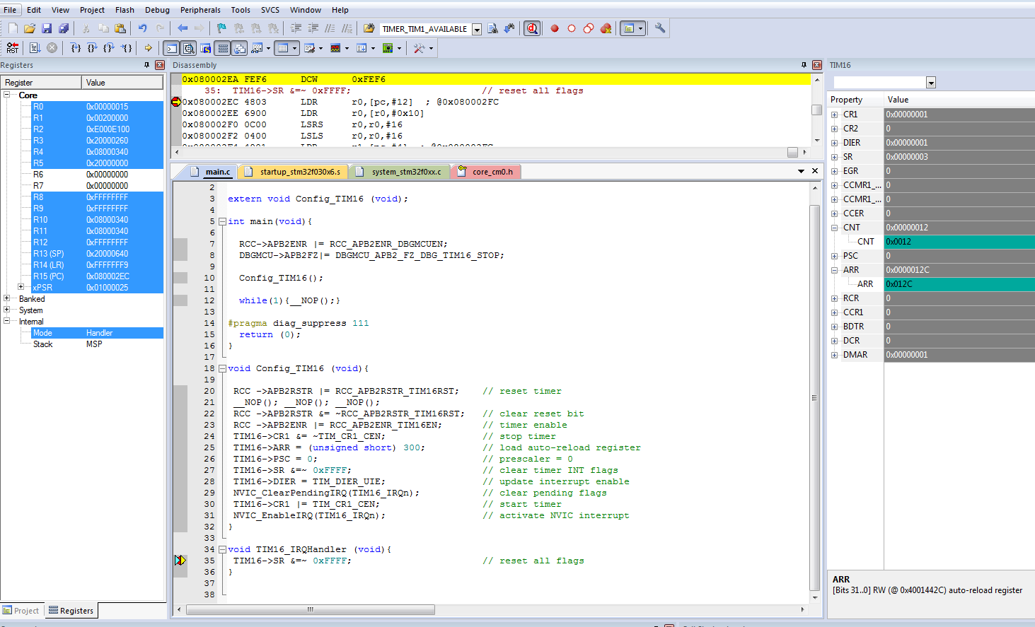

von Louis (Gast)
Anbei der Code sowie der Fehler.
Kompiliert mit der aktuellen Keil MDK (V5.23.0.0)
von Louis (Gast)
und der Fehler
von ui (Gast)
0x12 ist in meiner Rechenweise 18 und nicht 24.
von Sebastian K. (sek)
Du kannst nicht erwarten, dass das Timer CNT Register auf 0 steht, wenn
der Breakpoint im Interrupt greift. Da hängt zum einen die Timerfrequenz
mit drin, zum anderen dauert es bis die Interrupt Routine ausgeführt
wird oder es muss im Worst Case noch ein andere Interrupt Routine vorher
abgearbeitet werden.
Mache doch mal folgenden Versuch: Belasse den Breakpoint dort wo er ist
und lass das Programm ein paar mal laufen, bis es wieder auf den
Breakpoint läuft. Wenn das CNT Register am Breakpoint mehrfach auf 0x12
steht, weißt du das es die Latenz zwischen Interrupt Request und
Ansprechen des Breakpoints ist.

Der Timer bleibt beim Eintritt in die ISR nicht stehen. Wie vermutet
sind es 324 bzw. 318 mit gelöschtem Überlauf.
von Peter D. (peda)
Wenn ich das richtig sehe, läuft der Timer mit vollem CPU-Takt, d.h. die
18 Zyklen sind einfach die Zeit, um in den Interrupt zu springen.
Und Autoreload dürfte bedeuten, nach 300 fängt er wieder bei 0 an.
Nimm mal einen Vorteiler 1:64.

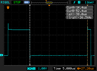

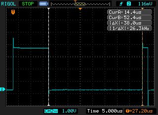

Beigefügt ein Bild vom Oszi mit dem Code unten. Die 38us ergeben mit
8MHz Takt genau 304, das scheint zu passen.

von Darth Moan (Gast)
Moin,
zum PSC: Ich kenne den F030 jetzt nicht so (hab F407).
Aber es sieht fuer mich so aus, als ob du den Timer in der ISR
sofort wieder stoppst. Also nur 1 mal laufen laesst.
Ich hatte das Problem, das der PSC Wert erst nach dem ersten
Update Event wirksam wird. Das war der erste ueberlauf (bei mir).
Da schaltest du in der ISR aber den Timer wieder ab.
