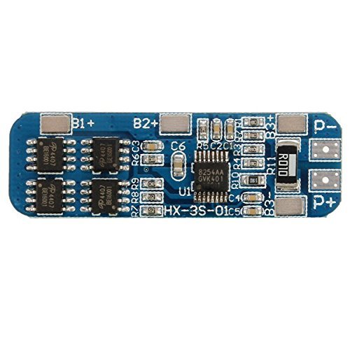

Hallo Forum, ich habe in den Tiefen des Internets ein Bild von so einem
charger protection Board gefunden. Was macht das Teil überhaupt? Was ist
das für ein Chip?

Ihre Aufgabe ist es zu erkennen ob die Zelle(n)z.B. einen Kurzschluss
aufweisst oder eine von aussen angelegte Ladespannung zu hoch ist.Auch
ein Kurzschluss von aussen wird "detektiert" und der Akku durch eine
Kurzschlusstrombegrenzung geschuetzt.
Realisiert wird das Ganze mit Hilfe eines Kontroller-ICs der bei
festgestellten Fehlfunktionen mittels LeistungsMosFets Zellen "Ein"-
bzw. "Aus"-schaltet.

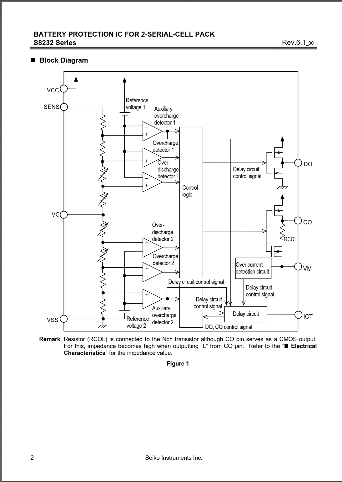

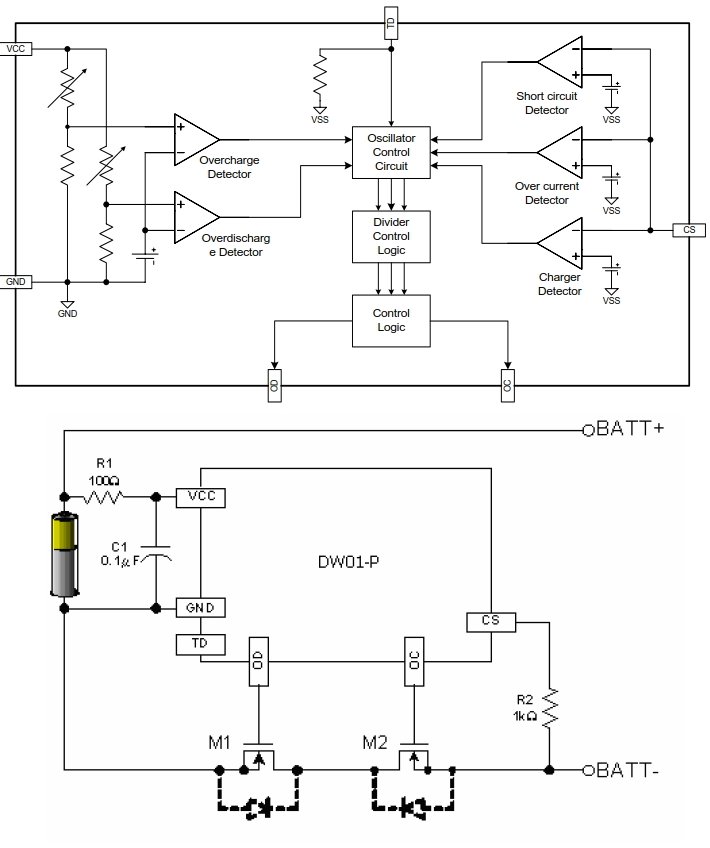

Der Anhang zeigt wie so ein Protection Board funktioniert -
elektronisches Basiswissen ist natuerlich Voraussetzung....
von bücken (Gast)
s. auch im angehängten Datenblatt ...
